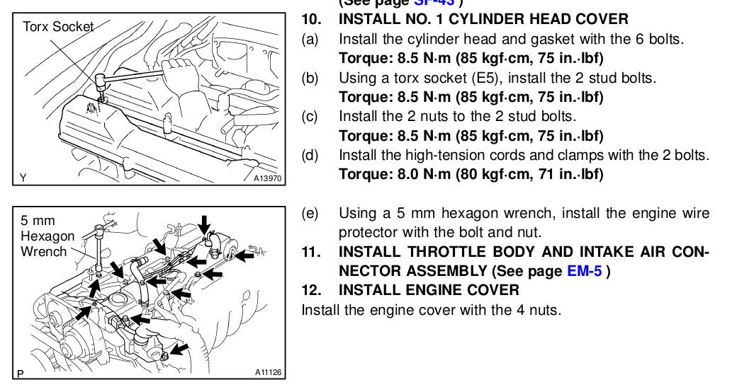

Ik heb het deksel nog niet losgehaald maar het lijkt er op alsof dit met de kit variant is gedaan. Ik ben van plan een nieuwe pakking aan te schaffen. Ik twijfel nu tussen de kit-variant en een reguliere pakking. Iemand enig idee waarom voor de kit-variant te kiezen? Daarnaast, ik ga er vanuit dat de moeren van de klepdeksel met een bepaald aanhaalmoment vastgezet dienen te worden. Iemand misschien ook daar de waardes van?
Sowieso is fabrieks af een pakking gebruikt voor de is200. Kan zijn dat een vorige eigenaar dit uit gemak heeft gedaan. Maar hier hoort zeker een rubber pakking tussen. Heb deze zelf nog laten vervangen paar maanden terug ivm "voor mijn oog" iets te veel zweten. Ik zal morgen eens zoeken naar het OEM nummer en of ik de aanhaalmomenten kan vinden.
Aanhaalmoment van de kleppendekselboutjes is 8.5Nm. Dit komt overigens uit RM1140U van een IS300.

Kleppendekselpakking : 11213-70040
Bougie afdichtring : 11193-70010 ( 6x )
Op de after-market bestaat hier een set voor van bijvoorbeeld Ajusa ( 56029800 )
