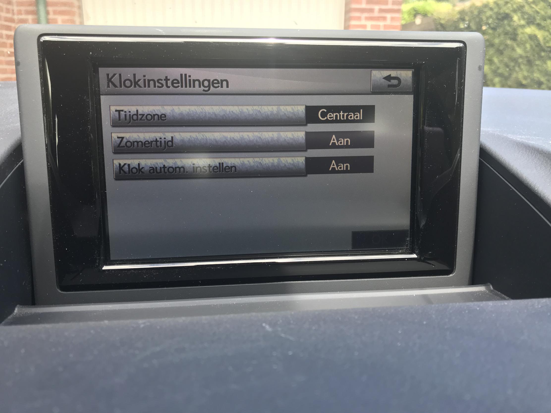

Toch nog een andere lastige vraag :)

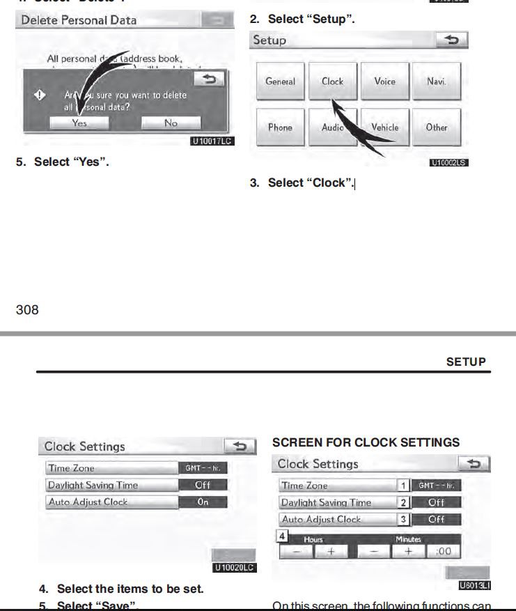

Zie fotobijlage, mijn settings zijn Greenwich / Off / Off
Ik krijg het NIET voor elkaar om zelf de clock te wijzigen (het hoeft nu ook niet, tijd staat goed).
Onderin het plaatje, Hours / Minutes + / - etc. Als ik daar op klik gebeurt er niks, ook kan ik Greenwich, de Daylight Saving of Auto Adjust niet wijzigen.
Ik kan de opties selecteren, maar bij aanklikker verandert er niks.
Iemand enig idee ? Heeft dit met een andere setting te maken o.i.d. ?? - CT200h bouwjaar 12-2012

Iemand nog een idee? Ik krijg de klok nu niet op zomertijd.
Kan iemand met hetzelfde jaartal/type (tot/met 2013) dit laten zien?
Ik hoop dat kaartupdate dit verhelpt bij lexus-dealer..

Het enige wat ik kan verzinnen is in het klokmenu DST aanzetten. Misschien dat een andere CT rijder hier een foto van kan uploaden? Anders even naar de dealer, mss is er wel iets niet in orde...

Ik heb een CT uit 2012 en dit zijn mijn instellingen
Bedankt voor de reacties.
Het lukt nog steeds niet. Eerder was het random heel even actief (dat ik de settings kon wijzigen). Nu al helemaal niet meer, dus nog steeds:
https://streamable.com/s7fiz
Enige wat ik nog kan bedenken is naar de dealer om de laatste 2019-2020 kaart CDDB update te doen, zodat de boel gereset wordt!? Waarom ben ik de enige met dit probleem ? ;)
