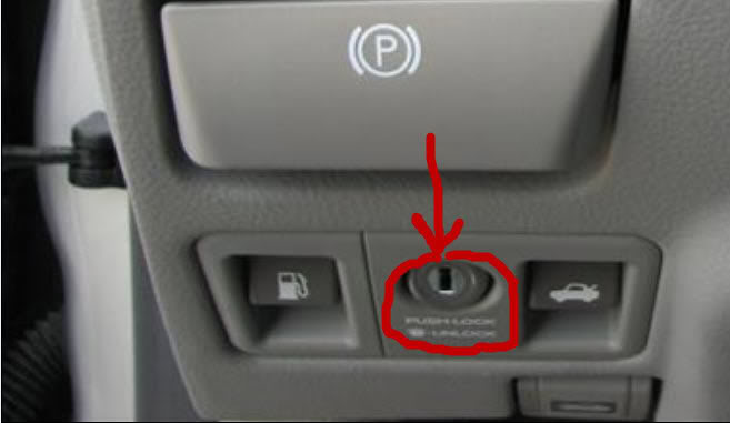

heren,de mijne gaat sinds 2 dagen ook niet meer open met de handel,van binenuit,maar wel buiten met de sleutel?is dit een kabelbreuk?graag uw expertise hierover.mvg frits
Even checken of 'valet-lock' niet is ingedrukt:
En als dat het niet is, of een zekering, kan het idd een gebroken kabel zijn, zie ook: http://www.clublexus.com/forums/ls400/3 ... lease.html
dat heb ik nog niet gecontroleerd,maar mijn compagnon heeft er verleden week in gereden ,in duitsland en die heeft toen de auto in de garage gezet,hij heeft ook de hele nacht mijn lichten laten branden,dus mogelijk heeft ie de sleutel gebruikt.ik ga het straks even checken,en laat het weten.maar dat het ook een zekering kan zijn wist ik niet.mvg frits
Je kunt de (valet) knop gewoon indrukken, maar je hebt de (master) sleutel nodig om hem weer terug te krijgen.
Btw, ik kom nogal wat verschillende zaken tegen over de zekering, zou heel goed kunnen dat tankklep en kofferbak op dezelfde groep zitten (fusebox in kofferbak). Ingeval zo, dan is het dat dus niet.
Eerst dus maar even valetknop uitsluiten en vanaf daar weer verder indien nodig.
nou,bij mij is het opgelost.het stond inderdaad ingedrukt sleutel erin en weer als nieuw.ik denk dat mijn vriend weer ergens met zijn vingers aan heeft gezeten.frits
