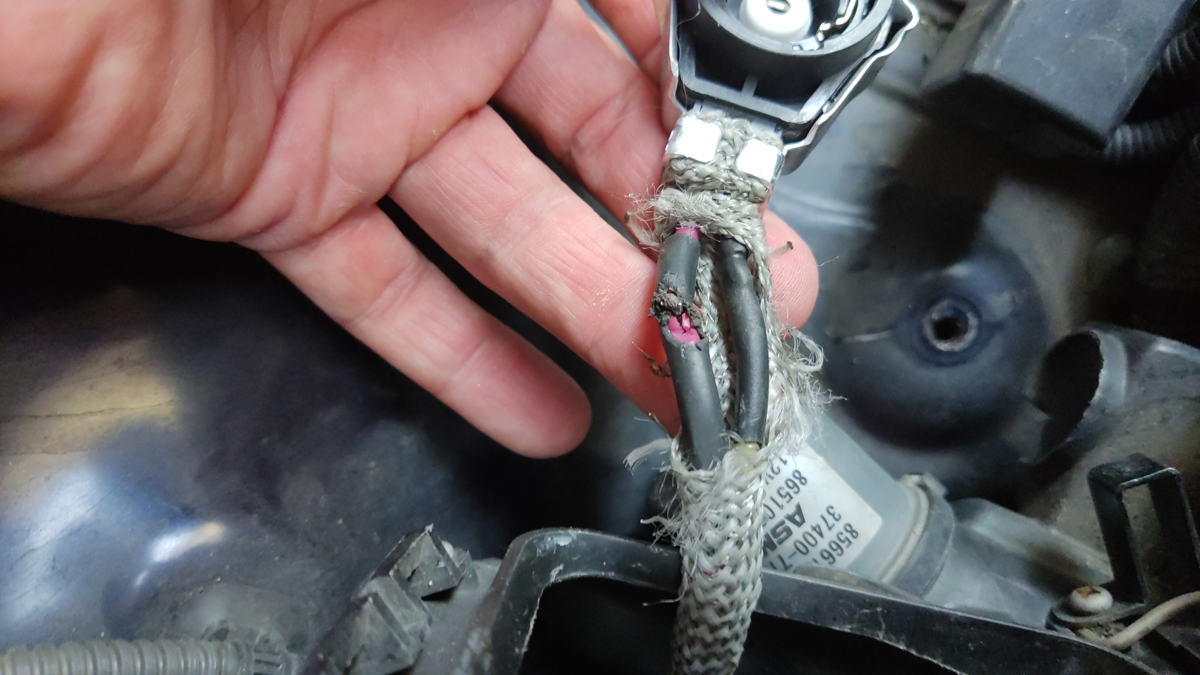

Ik heb eindelijk mijn eerste probleem met de Lexus;).
1 xenon lamp is kapot en ik wilde deze vandaag vervangen. Nu blijkt er kortsluiting te zitten in de grijs ommantelde hoogspanningskabel. Volgens is deze van de ballast als ik mij niet vergis. Die je aansluit op de lamp zelf. Er zit een kabelbreuk en de spanning slaat knetterend over bij het inschakelen van de verlichting. Deze ontbrandt uiteraard niet nu.
Weet iemand toevallig of deze kabel te vervangen is en of de lamp er dan helemaal uit moet?
Ik kamp overigens al lang met vocht in de koplamp.
De naam van een dergelijke kabel of onderdeelnummer kan ik niet vinden.
Tips zijn van harte welkom!

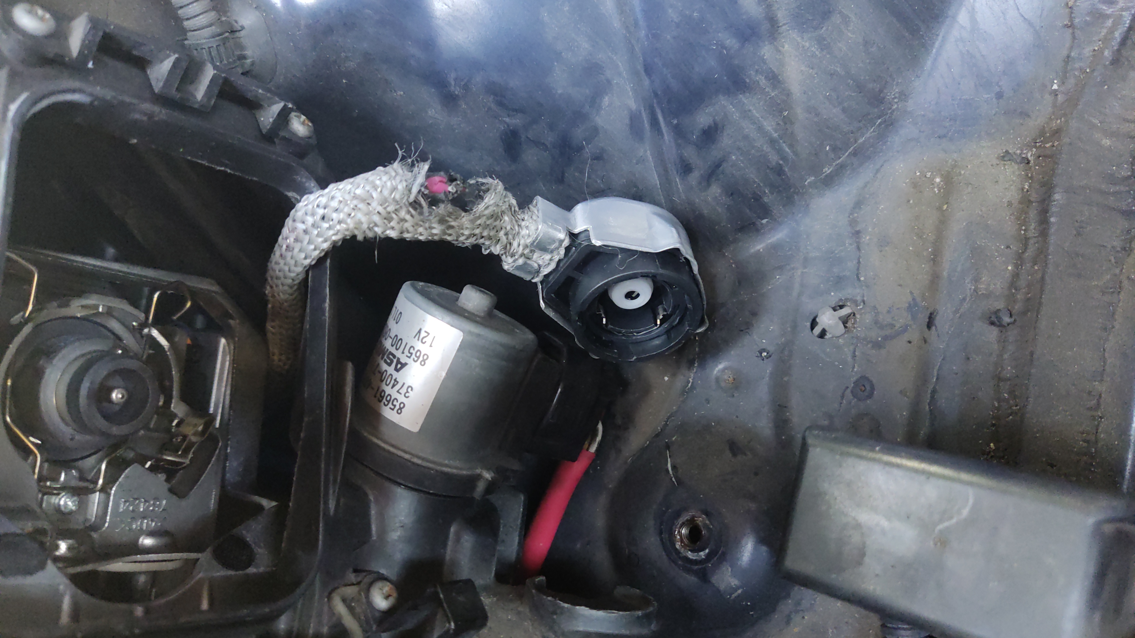

Dat is de ballast inderdaad en daar zit de stekker aan die ik bedoel.
In die draad zit kortsluiting en knettert het. De lamp gaat niet aan.
Er zit een draadbreuk en ik heb deze professorisch met een kroonsteen aan elkaar gekoppeld maar het probleem blijft, op die plaats ook.
Op de foto zoals de kabel eruitziet en er zat al een bolletje op waaraan ik kan zien dat er eerder een soldeer poging gedaan is...
