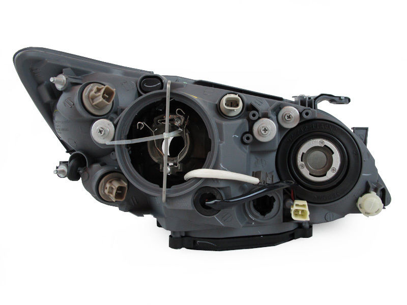

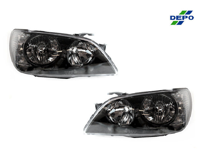

Ik heb een paar vraagjes over koplampen.
Ik heb een paar koplampen gezien van een is300.....
Pas dit qua bouten?
Ik heb een Xenon set HB4, er zijn verloopstekkers die van mij xenon set een D2R set kunnen maken.
Ik heb 2 eleketrisch verstelmotoren voor de hoogte...zit hier nog verschil in?
Moet ik nog meer ergens rekening mee houden?
koplampen kosten 250,- dollar zonder verzendkosten....wil wel eerst weten of het ?berhaupt gaat passen en apk geldig is.

Ja dat staat er inderdaad, maar als ze plug & play zijn voor een IS300 dan moet ik ze aanpassen voor m'n IS200 (volgens dit topic). ;)
Als ik het zo lees hier, dan moet je je wagen alleen aanpassen als je de orginele is300 lampen met xenon wil plaatsen ivm ballast. Deze lampen hebben geen ballast dus er zal dan ook geen aanpassimg nodig zijn
slippernick zei:
Oh damn, my bad! :roll:
