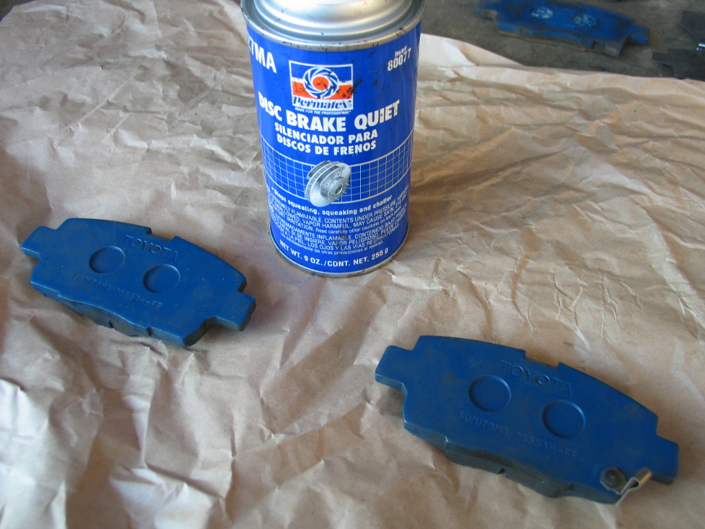

Ik ben het met je eens....maar..het komt voor bij vrijwel alle merken, audi, mercedes, vw, etc. Het heeft (meestal) iets te maken met de lage remdruk en het verschuiven/wrijven van de remblokken tegen de remcilinder(s), dat hoor je als 'kraken'. Een trucje wat wel wordt toegepast is 'Brake-Quiet'. Dat smeer je dan tussen blokken en remcilinder (normaal gesproken zit daar een klodder keramisch- of remvet tussen).
Dus mocht de dealer je niet verder kunnen of willen helpen, is dit iets wat je kunt proberen (ter voorbeeld):
