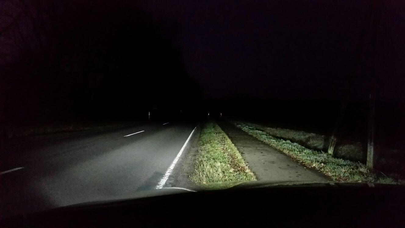

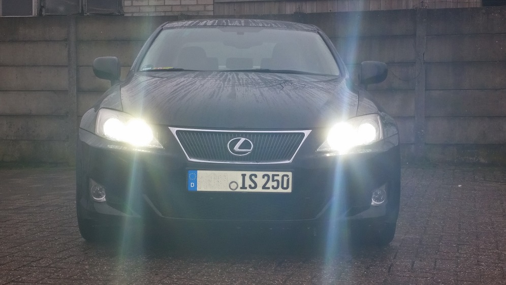

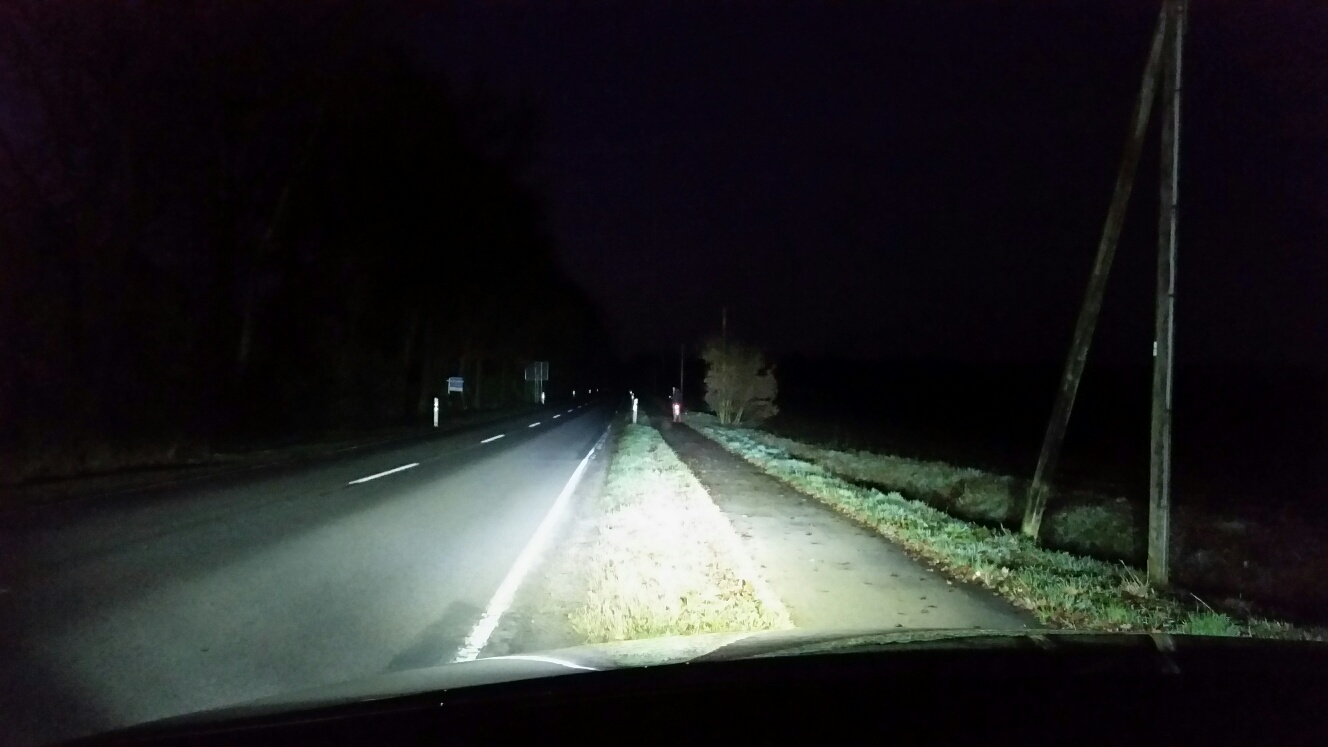

Ter illustratie twee fotootjes (jaja, niet rijdend :P) geschoten van de prestaties van m'n LED-dimlicht en -grootlicht...
    172,8 KB · Weergaven: 140
    182,5 KB · Weergaven: 145
