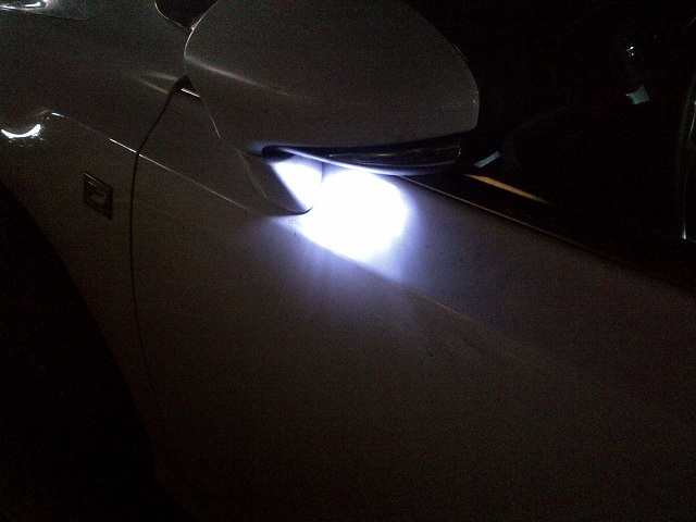

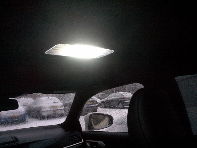

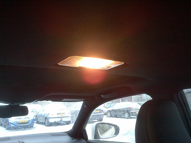

IMG-20130117-00028.jpgIk ben van de week even wezen pionieren en met resultaat.
Ik heb de volgende verlichting vervangen voor LED bulbs
Kentekenplaat verlichting
Leeslampjes 4 SMD
make-up lampjes 4 SMD
Dome light (plafond verlichting) 24 SMD panel
achterbak verlichting 6 SMD Festoon
puddle lights (spiegels buiten) 5 SMD
de puddle lights waren het lastigste vanwege de spiegels die je eraf moet halen.
Al met al een leuke klus en omdat de bulbs niet heel makkelijk te verkrijgen zijn en omdat ik er nog niks over heb gelezen plaats ik deze even.
Het resultaat is dat er heel veel licht is vooral 's avonds, in maart word ik vader en dan is veel licht in de avond wel makkelijk.
De verlichting maakt het geheel frisser, vooral de puddle lights zijn veel strakker, licht is helder wit i.p.v. geel.
ik ben zeer te vreden en ga de RX450h van mijn vader ook onderhanden nemen.
De foto's spreken voor zich.
Tips of vragen, dan hoor ik het graag.
