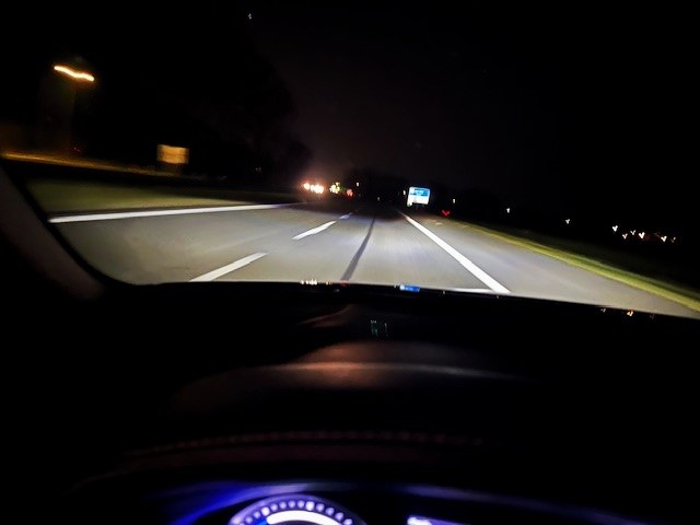

Hieronder een voorbeeld. De foto vertekend omdat mijn iphone het donkere en het lichte flink corrigeert. In echt zie je dus niks na de 2 wegbelijning streep. Is 1 groot zwart gat. Ik wil de verlichting alleen een tikje hoger zetten. Maar ik heb aardig lopen klooien maar de tandwielen draaien niet lijkt het. Zowel niet naar links als naar rechts.
Gaat dat zo stroef, of heb ik mogelijk niet het juiste gereedschap?
De PH-2 kruiskop werkt bij mij het beste (niet een PZ gebruiken!). Als je schroevendraaier niet lekker past en het mechanisme is een beetje stroef dan schiet je schroevendraaier over de tandwielen heen. Op de zijkant (achterkant eigenlijk) van die stelschroef zit volgens mij een bout waar je met een steek- of dopsleutel veel meer grip hebt. Je moet wel even kijken of je daar zo bij kunt. Bij een kant kun je er relatief makkelijk bij, bij de andere kant moet je even wat weghalen. Maar misschien kun je er ook bij met een dopratel met verlengstuk en een knietje.
Ik hoef je niet uit te leggen dat je niet te ver omhoog moet draaien anders verblind je tegemoetkomend verkeer. En een tip; als je tevreden bent over de hoogte, zet je auto dan op een afstand van een muur. Meet de afstand van de koplamp tot aan de muur. Schrijf dat op. Meet vervolgens vanaf de grond de snijlijn van het licht op de muur en schrijf dat ook op. Zo kun je na de APK makkelijker de juiste hoogte weer terugdraaien als de keurmeester het boeltje heeft aangepast.

Heb het opgelost door de auto leveling opnieuw te kalibreren via de OBD. Heb zelf zo'n garagekast en zag dat die functie beschikbaar was.
Kreeg het gewoon niet voor elkaar met de schroevendraaier. Licht schijnt nu goed zonder te verblinden. Heel blij mee!
Tijdens APK zal ik wel even melding maken dat als die volgens de regels toch te hoog staat dat ze auto leveling weer in de 'basis' stand kunnen zetten.
Waarderingen: Lexus4me
Is de auto toevallig verlaagd (geweest)? Dan zou dat een reden kunnen zijn dat het niet lukte om “nog hoger” te kunnen draaien. Aan de achter wielophanging zit namelijk een hoogte sensor die de automatische koplamphoogteverstelling bepaalt. Bij een verlaging veranderd de neutraal positie t.o.v. de fabrieksinstellingen. Dan kun je die inderdaad opnieuw kalibreren. Daarvoor heb je geen testkast of Techstream nodig, het is ook mogelijk om dit met een aantal handelingen met de lichtschakelaar in bepaalde volgorde uit te voeren. Daarbij speelt ook de hoeveelheid brandstof in je tank een rol (ja ja).
Kun je nu wel iets doen met die schroevendraaier na deze kalibratie? Want dat zou eigenlijk wel moeten kunnen. Maar goed is goed en het is jouw auto 😁
Met de schroeven draaier heb ik niet meer geprobeerd. Ik denk niet dat de auto verlaagd is geweest, maar had al wel vaker gelezen dat men vindt dat die lampen echt te laag zijn afgesteld. iig is het voor mij nu zo opgelost.
Nog even een update: Bleek toch niet zo goed als ik dacht. Zal wel placebo effect zijn geweest.
Auto is inmiddels voor een 75000km beurt geweest en heb ze gevraagd te kijken naar de lampen. Zoals verwacht zou alles prima zijn.
Toch maar zelf met de schroevendraaier op het stelmotortje achter de koplamp gezeten en verrek.. ik deed het gewoon verkeerd. Lampen heb ik nu werkelijk iets hoger afgesteld. Wat een wereld van verschil nu. Niet meer turen in het donker en nu gewoon normaal voor je uit kijken in het donker. Heb er geen foto van gemaakt. let wel, ik heb enkel de verticale verstelling gedaan. Links/rechts heb ik niet aan gezeten.
Wel nog vraag nav foto van de oude situatie.
Op deze foto zie je nogmaals hoe het beeld WAS. Maar ligt het aan mij of zit de cutoff ook veel te veel naar rechts? Hoort die afbreking niet tot op mijn eigen weghelft links te geraken?
Er zal niet voor niets een reden zijn waarom koplampen ook links/rechts bijgesteld kunnen worden. Misschien omdat wanneer de hoogte versteld wordt, dat dit niet 100% waterpas/verticaal kan (constructie gebonden) en dat je daarom naast hoogte, ook links/rechts moet corrigeren?
