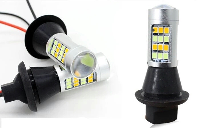

De DRL's zijn z.g. switchback LED's met een aparte lenskop (waarvan ik de naam even kwijt ben, moet ik opzoeken) die in de kamer van de voorste richtingaanwijzers zitten. Die oorspronkelijke richtingaanwijzers fungeren bij mij nu dus als DRL (fel wit), als stadslicht (zwak wit) en als richtingaanwijzer (amber/uit knipperend). Het zijn geen misselijke LED's: het licht dat ze produceren stijgt boven dat van gloeilampen uit.

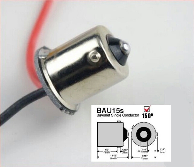

Je kunt de type lampjes in de bijlage gebruiken. Die steek je gewoon in de originele fitting (knipperlichten) en daar loopt een extra draadje die je op een DRL module kunt aansluiten.

Zer0ne: Geen idee welk type lampjes er in een CT zitten, maar in een IS250 kom je dit type fitting niet tegen. Daarnaast is de bouwwijze van dit type LED's helemaal niet geschikt voor plaatsing in een IS-lampbehuizing. De lampjes worden axiaal geplaatst, waardoor de beschikbare hoogte te beperkt is. Dus ik vind 't nogal een gewaagd advies wat je hier afgeeft.
De switchbacks die ik erin heb zitten zijn (ik weet het weer! :D) Triton V3 van V-LED's. Ze kosten wat, maar ze zijn dan ook totaal geen vergelijk met de lampjes die hierboven staan afgebeeld.
De aparte lens zorgt voor een intense streep licht, die overeenkomt met de plaats van de gloeidraad van het oorspronkelijke lampje. Daardoor licht je de reflector ook helemaal uit, waardoor je de lichtopbrengst helemaal kunt 'uitbuiten'.

Ik ging ervan uit dat bij de meeste "normale" auto's gewoon een gloeilamp fitting is, o.a. py21w, waarbij je de lamp indrukt en een kwartslag draait. (Bij de CT is het overigens T20, steeklamp)
De gegeven advies, ben ik inderdaad vergeten te vermelden dat het kan maar ik niet weet of het juist is. De VLEDs hebben bijna dezelfde montage wijze als mijn advies. Qua werking komt het ook in de buurt.
Want je vervangt hier een standaard lampje met een duplo lamp.
Tuurlijk kun je de doorsnee 5630 smd niet met een CREE chip vergelijken, maar dan is de prijs daar ook naar van de VLEDs (?150-?200) vs de gegeven advies (+/-?20)
Vanwege de afschrikkende prijs heb ik niet eens de moeite genomen om de VLEDs te vermelden. > Groupbuy tapturn
