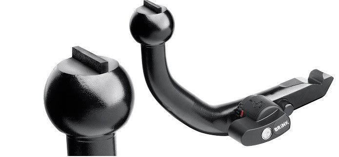

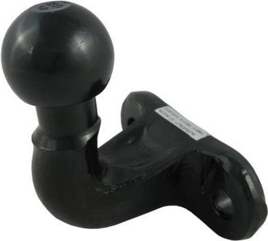

Verschil van de kogels. Fietsdrager vs normaal.

Voor die aangepaste kogel zijn er voor zover ik weet wel adapters is de handel, mocht er iemand zijn die dat nodig vindt. Schijnt wel lastig te vinden te zijn.

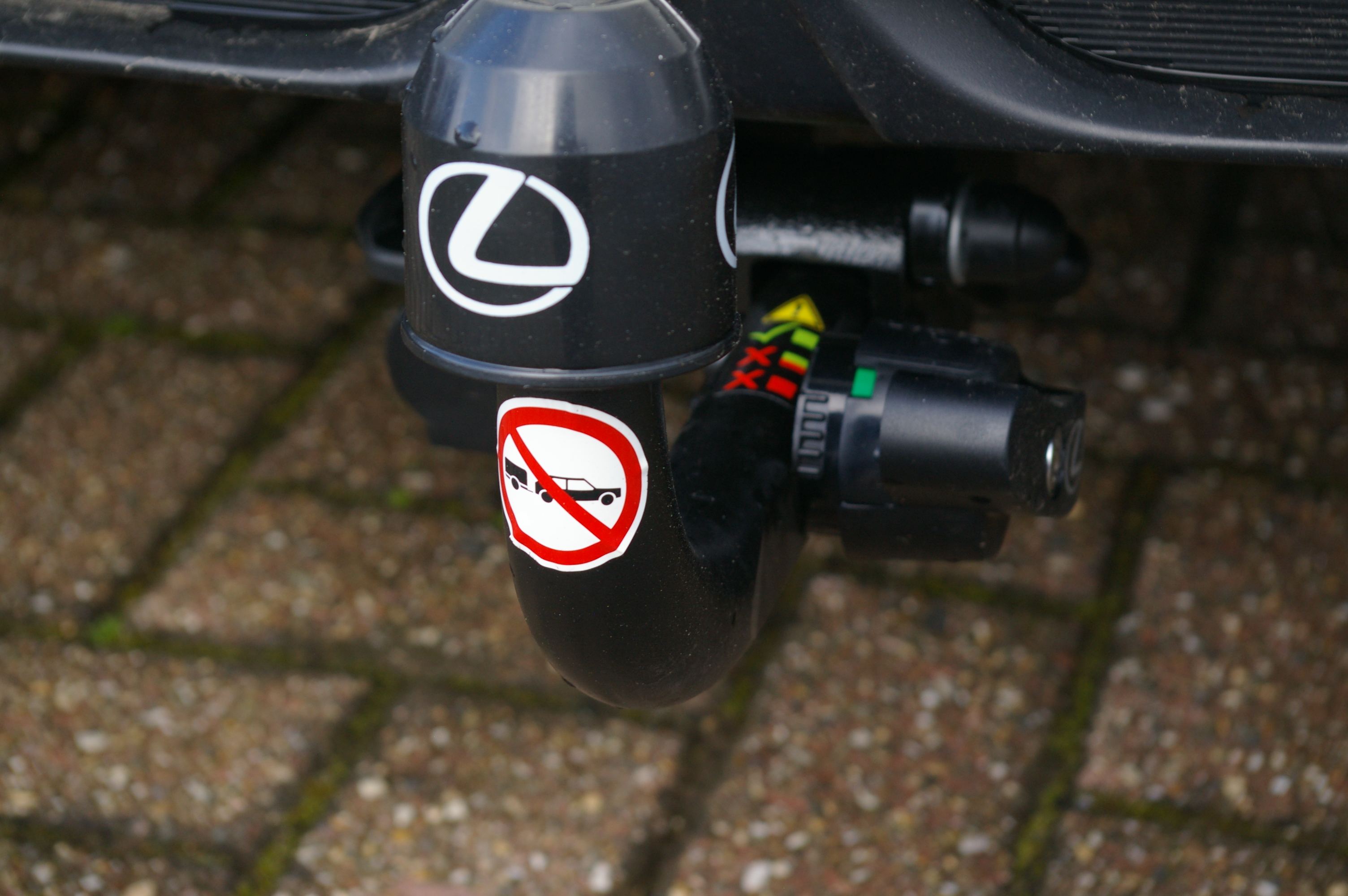

Ik heb intussen met een (fiets)trekhaak van Lexus al vele kilometers samen met mijn twee racefietsen afgelegd. Afhankelijk van de weersomstandigheden lag het verbruik nauwelijks hoger. Op een (snelweg)rit van Macon tot St. Tropez bleef ik zelfs beneden de 5,5 liter.

Ik heb mijn trekhaak achteraf bij Lexus besteld. Zoals je op de foto kunt zien is het een afkoppelbaar type voorzien van een beschermdop waarop aangegeven staat dat de trekhaak niet geschikt is om een caravan en/of aanhangwagen te trekken.
