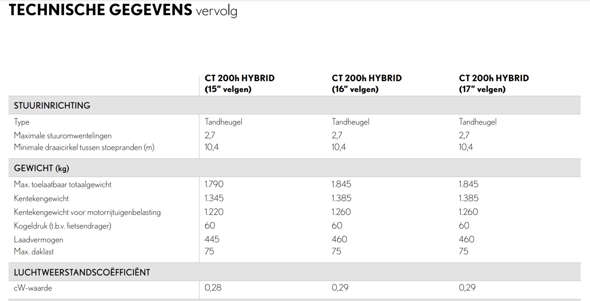

Ik zie het hier nergens staan, ook niet in de handleiding van de CT, wat is de maximale toegestane kogeldruk voor de CT uit 2014 bij gebruik van een fietsendrager?
We zijn van plan 2 electrische fietsen mee te nemen, 1 van 26 kg en 1 van 16 kg. Bij de zware fiets kan ik de accu eruit halen, scheelt weer 3 KG denk ik.
Moet alleen de fietsendragen nog wegen. Kom snel boven de 50 kg en als dat het max. is voor de CT heb ik een verzekering probleem en is het onveilig.
60KG volgens de prijslijst uit 2014
    221,8 KB · Weergaven: 263
Top! Dank je wel :D
Net even een rekensommetje gemaakt:
- Fietsendrager Hawk Spinder: 14 kg
- Elektrische fiets 1: 28 kg
- Elektrische fiets 2: 16 kg
- Samen: 58 kg. Dus net binnen de marge en hoef de accu's niet te verwijderen.
