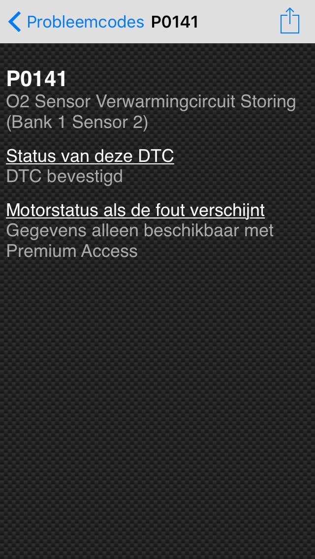

@sc400nl: heb de lambdasonde vervangen maar storing blijft terugkomen na 1 of 2 dagen... Heb zelf een uitlees/resetkastje en daar al verscheidene keren mee gedaan. Nadat ik m gereset heb is m'n VSC-lampje ook gaan branden. Daarvoor ga ik naar de dealer(zie ander topic) want lokale garage kan er ook niks mee doen. Volgens mij heeft mijn resetkastje namelijk alle software-updates in de ECU gewist of zoiets
Het brandstofverbruik zit tussen de 1 op 8 ? 10, niet heel raar denk ik?
toen mijn lambda zonde stuk was ging mijn traction controle ook branden ,niet het storings lampje maar dat ie uitgeschakeld was
je hebt hem uitgelezen , heb je obd1 of obd2 ? Welke code nummer krijg je ?
je verbruik is idd niet absurd hoog
SC400nl
Ik heb OBD2, bij mij gaat het VSC OFF en het VSC lampje meteen aan zodra ik ga rijden. bij starten is ie nog uit...

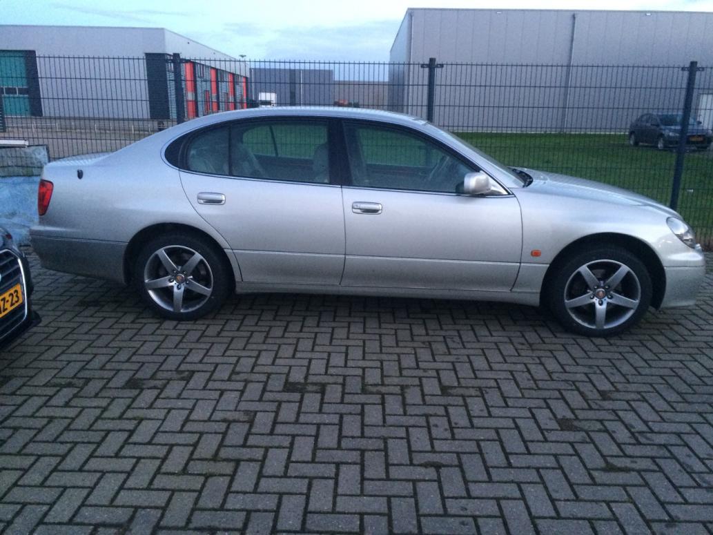

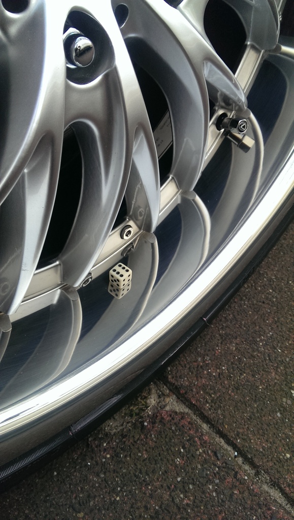

Vinden jullie de nieuwe velgen te blingbling dan? ik ben gek op meningen!
De gouden letters laat ik in eerste instantie zitten. Dit omdat het grill embleem ook goud is.. Ga misschien nog wel op zoek naar een alternatief maar ze zitten me niet in de weg.

bling velgen ?
zijn niet chroom maar gepolijst rvs
Je zult wellicht de (opgeslagen) foutcodes hebben gewist, maar die komen vrij snel weer terug als ze niet zijn opgelost. Btw, wat voor type en merk sensor heb je erin geplaatst? Heb je weerstand gemeten op de sensor?
GPS-10 : Heb de weerstand niet doorgemeten ervanuitgaande dat de nieuwe sonde de oplossing zou bieden
Zou de dealer dit niet vrij simpel op kunnen lossen?
Met doormeten kun je eventueel uitsluiten of er in de bekabeling/harnas iets misgaat/kortsluit, etc. Voorts uiteraard of de lambda werkt, bijvoorbeeld door weerstand te meten. Er zijn wel wat berichten waarbij de ene sensor de andere niet is of toch net iets verschillen in het doorgeven van waarden, met als gevolg een melding. Onze auto's kunnen daarin nogal kieskeurig zijn.
Of de dealer dit simpel kan oplossen...ik ga er vanuit van wel. Kan wel zijn dat de dealer daarover gaat kakelen en OEM wil zien (bijvoorbeeld Denso 234-4626), dat is het moment waarop je meestal financieel leegloopt.
GPS-10
Bedankt voor de aanvullende informatie!
Heb bij de lokale garagehouder de lambdasonde zelf laten uitlezen en die werkte wel naar behoren, het is dan toch puur het verwarmingselement waar een storing op geconstateerd wordt op ??n of andere manier zou je dan zeggen.??
Ja, daarom ook het advies eerst de bekabeling/stekker door te meten. Verwarmingselement krijgt ook prik uiteraard.

Het lambdasonde probleem is uiteindelijk door de dealer in groningen opgelost. Orginele sensor twv 250 ballen, ketsjieng!
Probleem met de VSC heb ik nog steeds, lampje van vsc off brand en die van vsc probleem.

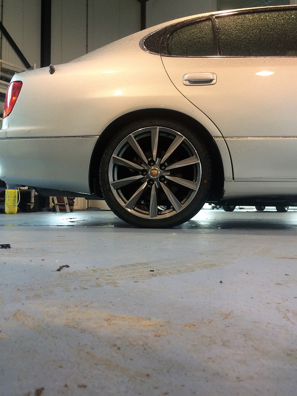

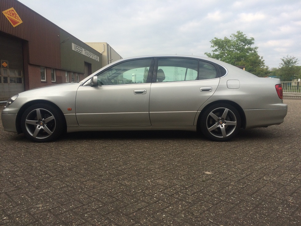

Wel ben ik intussen bezig geweest de rijhoogte. Deze heb ik 25mm naar beneden gebracht om de stand van de wagen wat mooier te maken.
vd week plaats ik nog even een pic. met het resultaat!
Hier een foto van hoe het er nu uitziet. Persoonlijk ben ik nu wel tevreden, de wielkassen zijn sluiten veel mooier aan op de wielen.
Het probleem van de VSC heb ik gisteravond ook op kunnen lossen.
Dit door een kabeltje tussen pin 3 van de bovenste rij en pin 5 van de onderste rij van de OBD2 aansluiting door te verbinden.
Hierdoor wordt de Gyrosensor op 0 gezet en door nog een paar stappen door te lopen kan je hem calibreren.
Belangrijk is wel om de auto op een vlakke weg te zetten.
Nu geen VSC melding meer, wel wennen hoor, een dashboard zonder foutmeldingen:p.

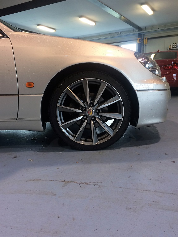

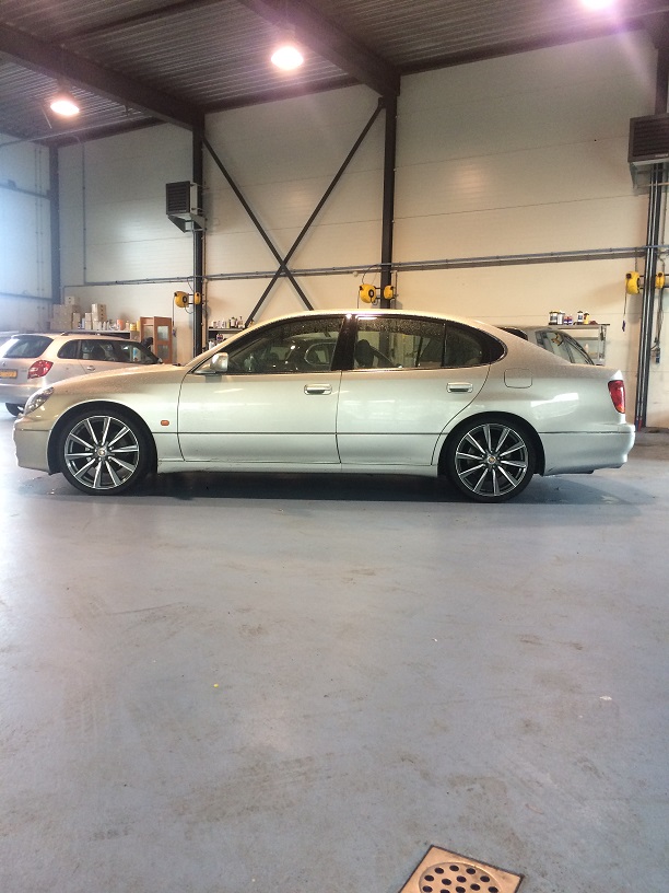

Mooie set 19inch gemonteerd. klopt veel beter met de verlagingsset en de wielkast is nu mooi gevuld! andere velgen heb ik over, voor de liefhebber;););)

Mooie GS! Hij heeft ook de juiste hoogte, zitten er nog standaard veren onder? Velgen zijn erg mooi, maken de auto wel af. Ben persoonlijk geen fan van de standaard velgen.
Waarderingen: Harmen
Bedankt voor het compliment!
Die van jou ziet er prachtig uit! Heb het verhaal erachter gelezen! Fantastische zet van je vader! Geniet ervan!
De auto is minimaal verlaagd, anders was de verhouding wiel/wielkas niet echt mooi.
Heb nog wel de orginele schokdempers eronder zitten, deze bevallen erg goed icm met deze veren.

De auto heeft inderdaad de juiste hoogte. Zeker achter, voor zou hij in principe nog ietsjes lager kunnen als u dat zou willen. Maar heeft u de standaard veren ingekort of verlagingsveren gebruikt? Schokdempers op deze auto's zijn altijd goed dus daar zult u geen gezeik mee krijgen. Ben benieuwd naar het uitlaatsysteem. Ook andere dempers etc.?
