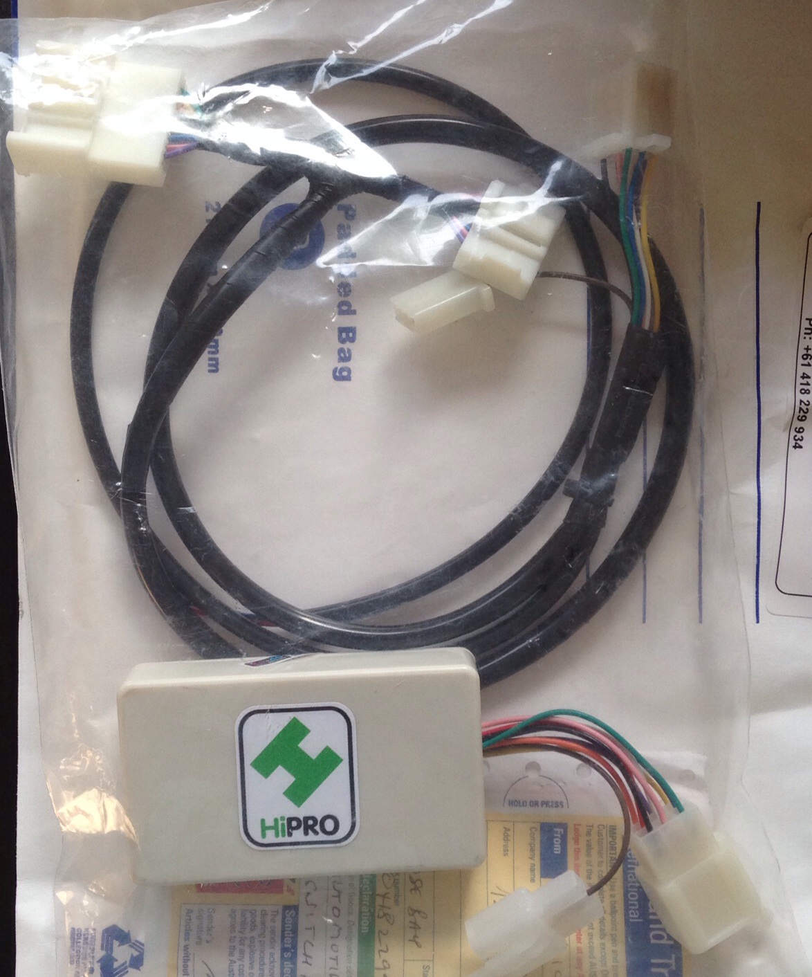

installeren van een PO-40 module om een koppeling te maken tussen de vergrendeling van de deur en de inklapbare spiegels.
De module is inmiddels besteld: 68 euro
Levertijd is 6-10 werkdagen.

Wat de module betreft voor de spiegels, waar bestaat dat ding uit?....... Ik denk dat je de spiegels kunt aansluiten op de voeding van de sigaretten aansteker, bij contact uit klappen de spiegels dan in. Scheelt een hoop euri's.

Foto module:

Zo! Installatie is gelukt! Deur kan volledig losgemaakt worden. Drie kabels moesten worden gestript en gesoldeerd. De PO-40 module moest een mooi plekje krijgen. In totaal ben ik naar schatting 3 uur bezig geweest. De bijzonderheden: - Doordat wij een linksrijdende auto hebben dient de connector 'C' omgedraaid te worden aangesloten. Wit op wit en blauw op licht groen - rood, blauw en wit van de module zitten dicht bij elkaar terwijl er bijna een halve meter tussen de aansluitingen zit. Ik heb de rode draad ingekort. (Gaatje in kabelisolatie en kabel er door halen) Rood komt nu veel gemakkelijker op zijn plek worden gebracht. - binnenkant van de deur kan helemaal los worden gehaald. - bij het loshalen van de deur is alleen het deurlampje onhandig aangesloten. Het lampje kan echter los gehaald worden waardoor er meer ruimte ontstaat voor de connector. Al met al geen peace of cake, maar zeker de moeite waard! Ik heb een paar foto's en meer toelichting als er iemand ge?nteresseerd is. Ook regeleinden, worden bij eerstvolgende pc edit meegenomen :-) Grtz Kurt
