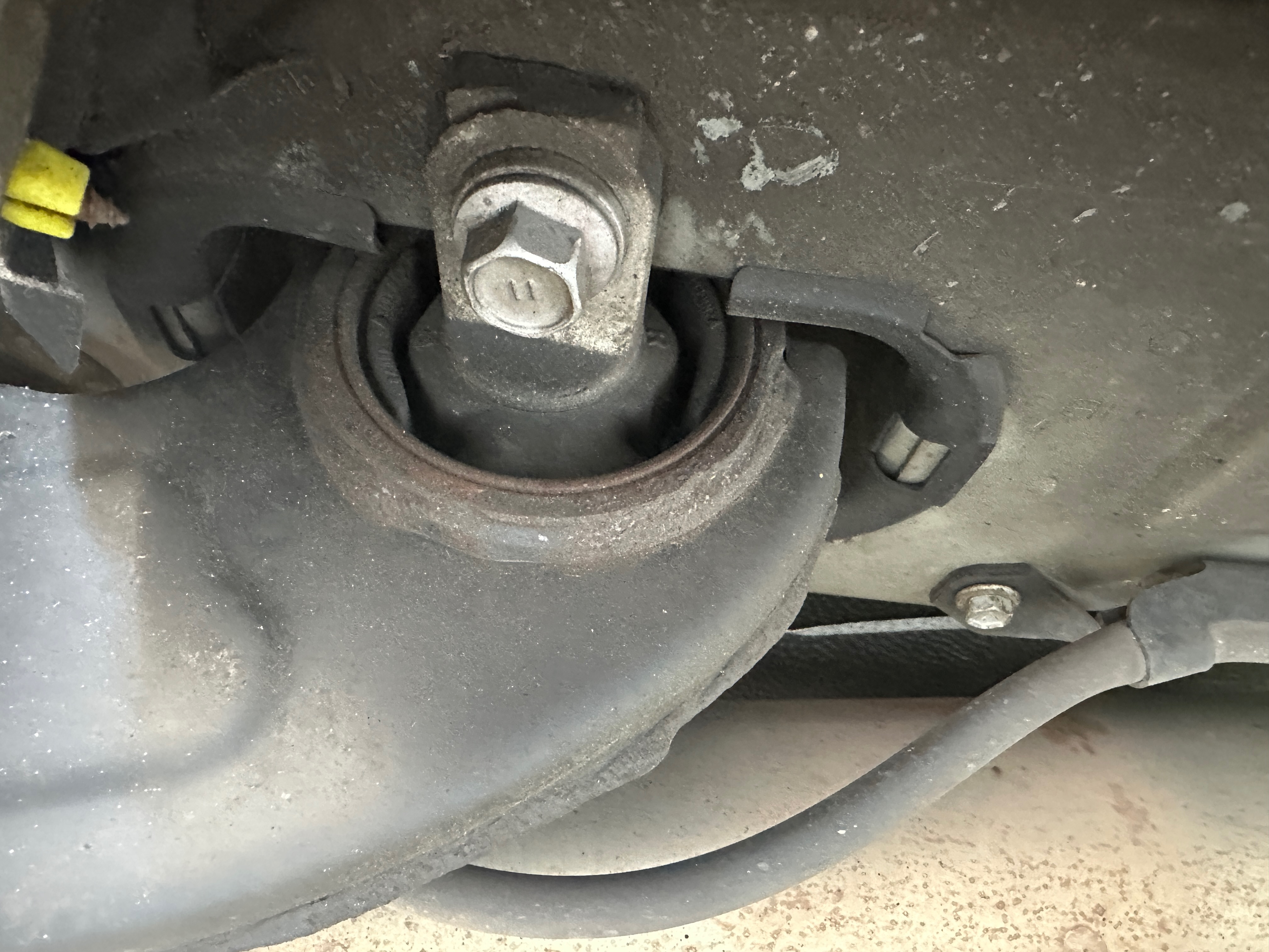

Ik heb met de laatste drie RX 450 h het probleem gehad van krakende (dacht ik) vering wanneer ik over een hobbel ging. Na lang zoeken door mijn monteur Mike Spijkerman bij Lexus Zwolle hebben ze het gevonden.
Het rubber van de draagarm is te droog. Hij heeft er een rubber smeermiddel in gesproten en het is over. Na 1,5 jaar dit moeten herhalen. De arm zit net voor de achterwielen. Wel de arm even be- en ontlasten door op de brug met steunen te zetten. Kun je overal bij.
