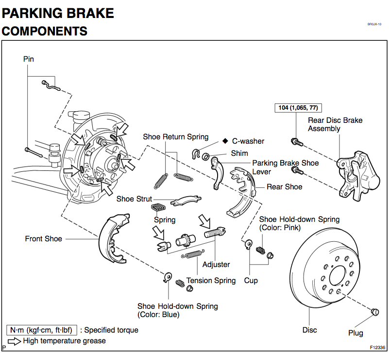

Vandaag bij Van Ekris Mijdrecht langs geweest.
Storing:
Bij extreem insturen naar rechts een licht aanlopend geluid rechtsachter.
Telefonische analyse:
Aanlopende remankerplaat.
Live analyse:
Corrosie in de remtrommel van de parkeerrem.
Oplossing:
Alles uit elkaar en reinigen, dit gebeurt dinsdag 4 februari

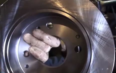

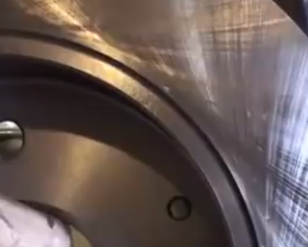

Voorbeeld van de rand uit EricTheCarGuy
    165,7 KB · Weergaven: 36
    180,4 KB · Weergaven: 38
