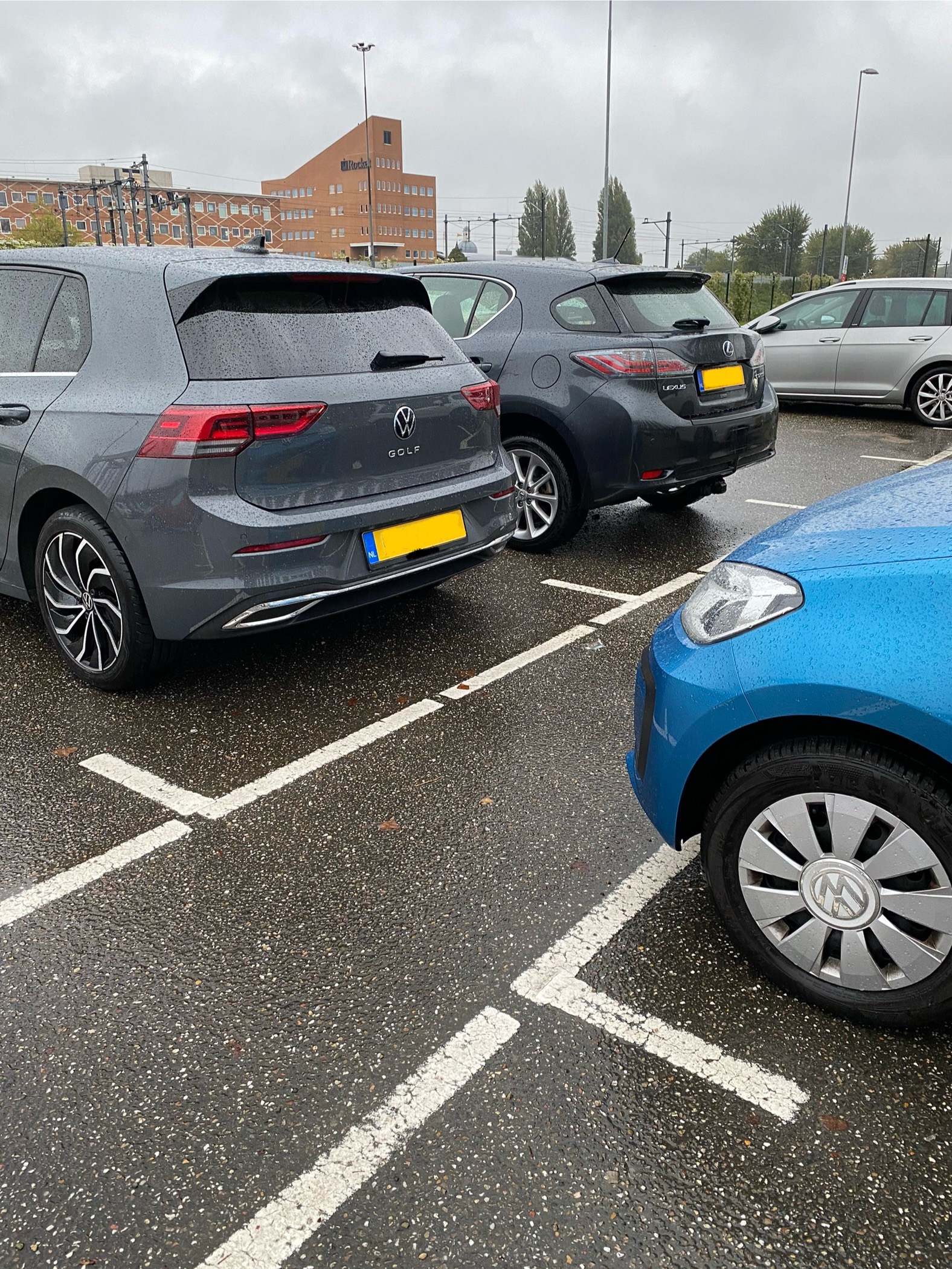

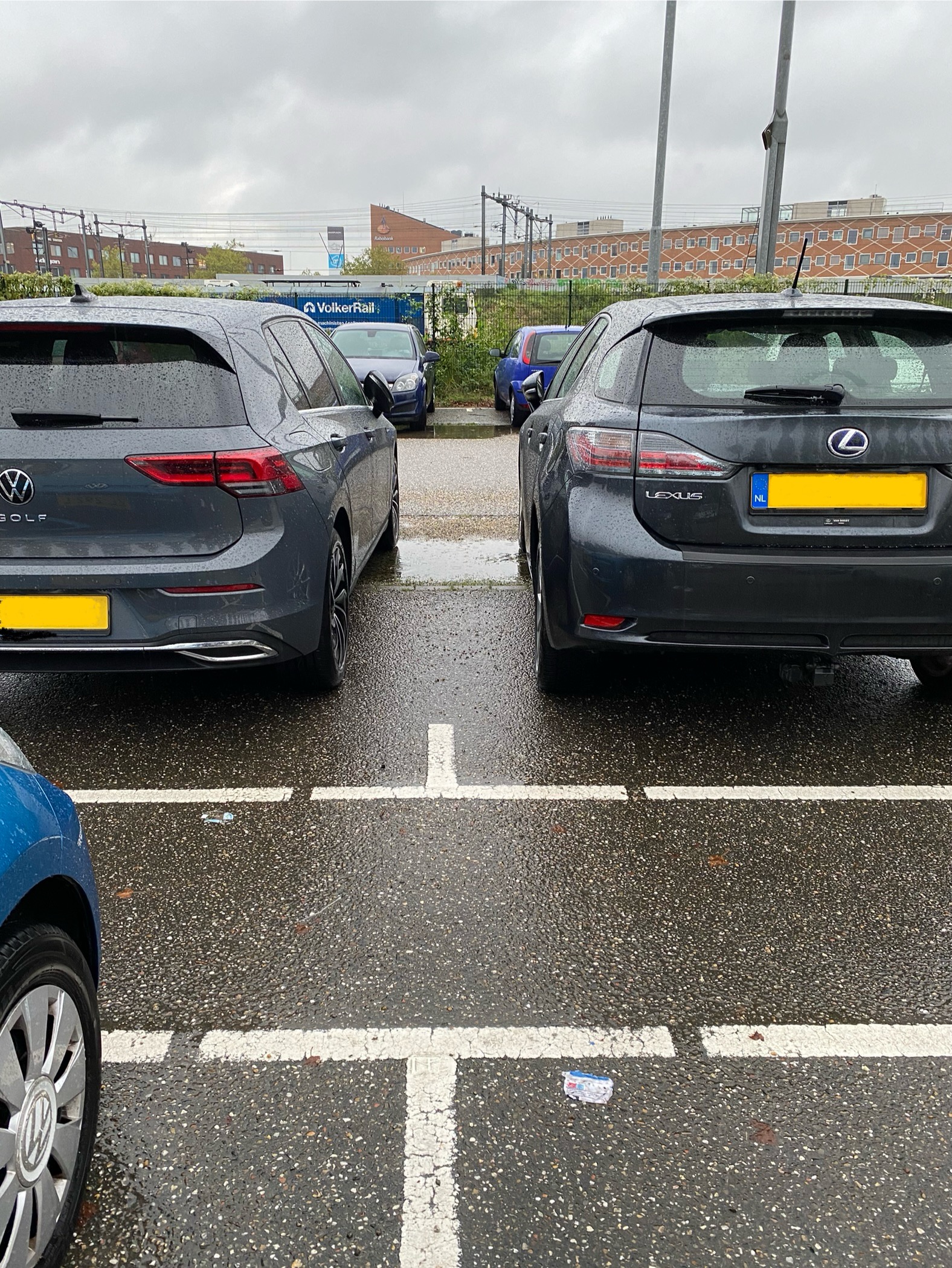

Hierbij 2 foto’s van de verhoogde CT200h in vergelijking met een Golf 7.

Waarderingen: robtp09
Geweldige klus geleverd, ziet er geeneens verkeerd uit en ik snap de wens om een hogere instap/zit. Denk je er nog over om de wielen te vervangen voor grotere om de ontstane ruimte vullen?

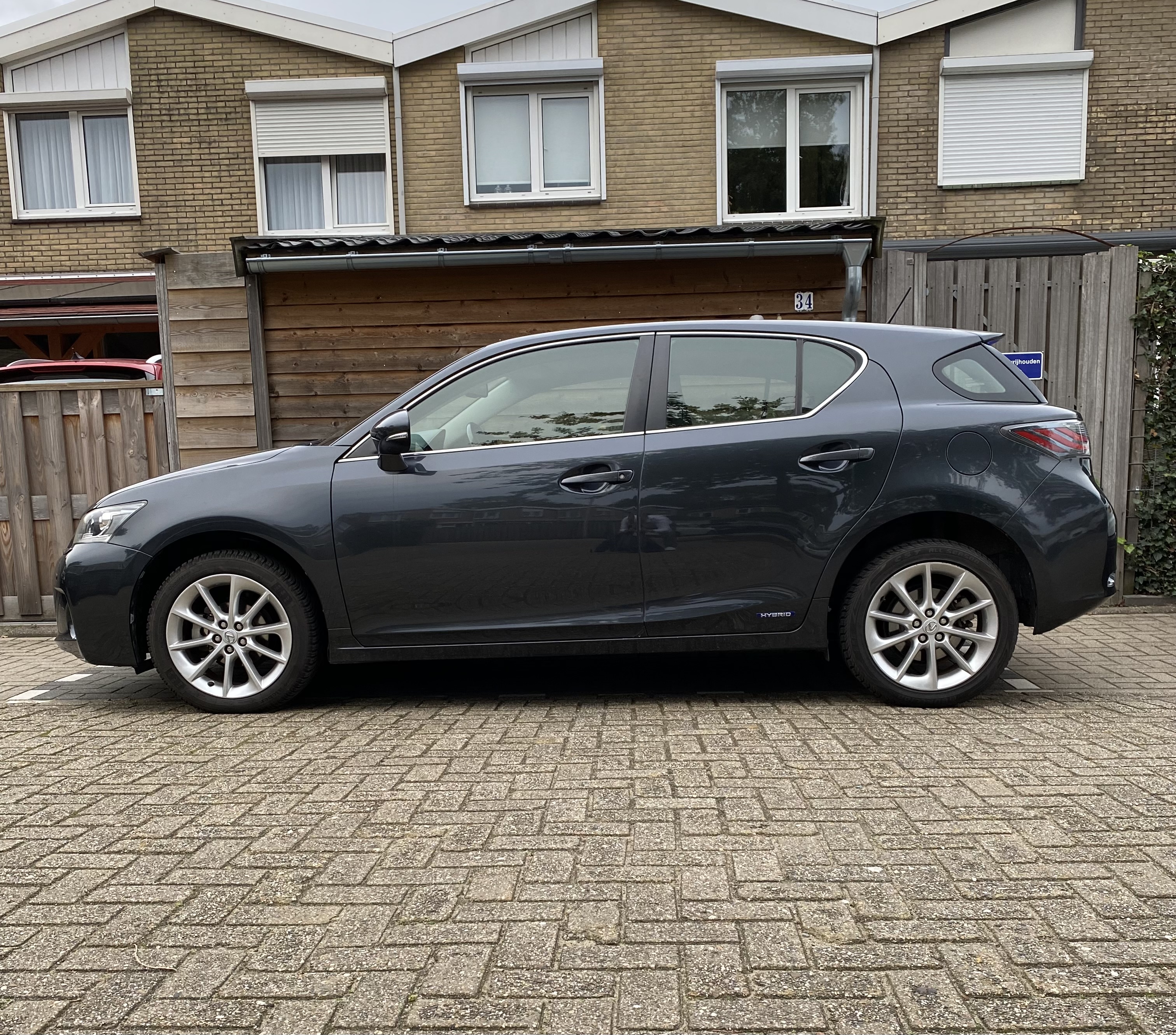

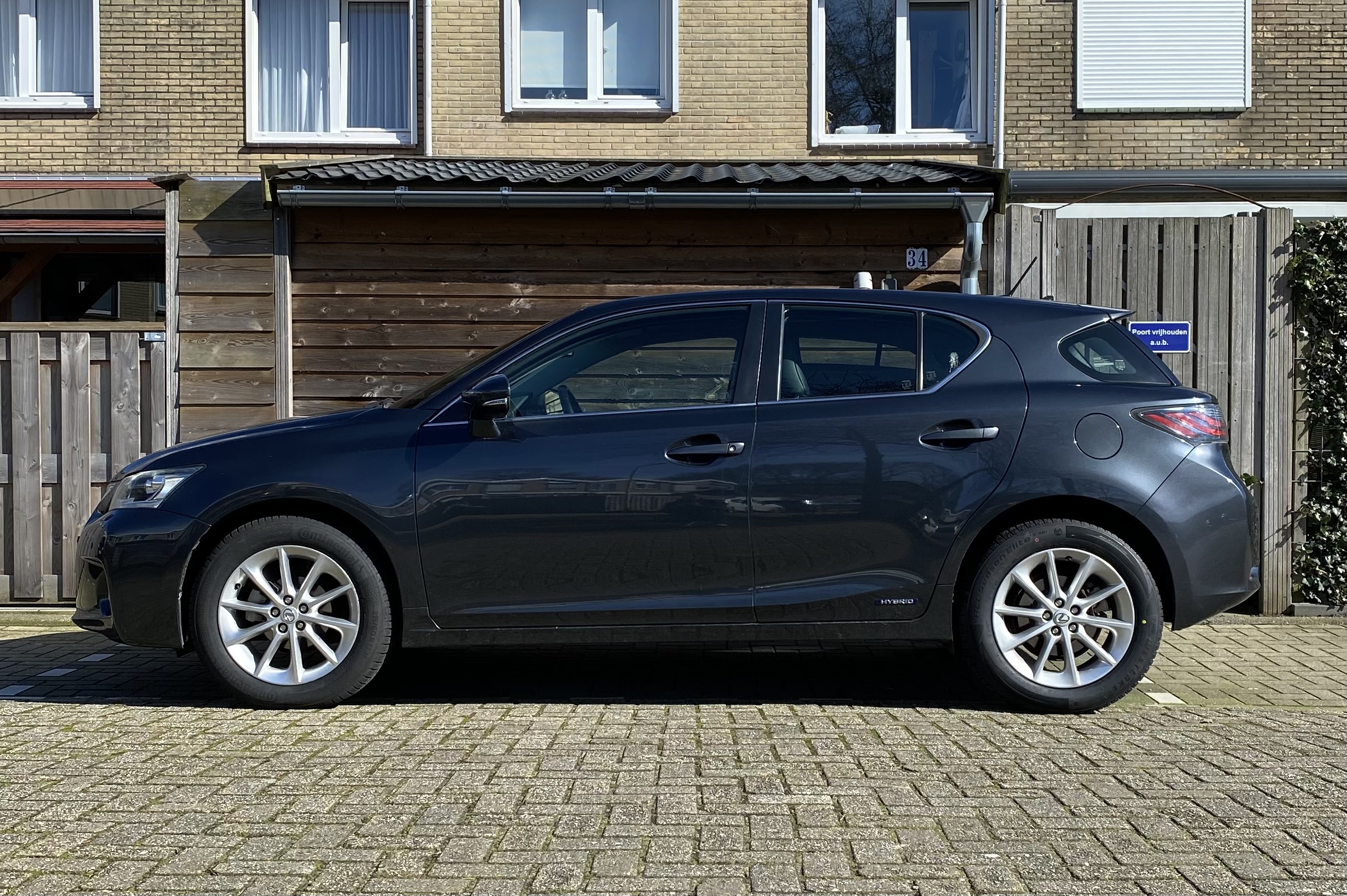

Hier een kleine update. Ik heb mijn banden vervangen naar 215/60/17. Daardoor wordt het grote gat dat was ontstaan door de liftkit grotendeels teniet gedaan (zie foto)
Gevolg van de grotere (lees grotere diameter) banden, is dat er geen ruimte meer over is om er sneeuwkettingen om te leggen, maar dat ben ik toch niet van plan. Verder is nu de de aanduiding van mijn snelheidsmeter daadwerkelijk de juiste snelheid en de bodemvrijheid is nog met 2,6 cm extra toegenomen tot 20 cm. Oftewel SUV waardig ;-)

Ziet er zeker beter uit! Vanwaar trouwens de verschillende bandenmerken voor en achter?
De hele klus is voor mij grotendeels hobby en dus de lol om te sleutelen en experimenteren, maar geen noodzaak. Om de kosten te drukken (vorige banden zaten er nog geen jaar op) heb ik zoveel mogelijk op Marktplaats naar de juiste banden gezocht. De voorbanden op Marktplaats gevonden en waren zelfs nog nieuw (met sticker er nog op) voor €50,- per stuk. De verkoper had er helaas maar 2. De achterbanden vind ik iets minder belangrijk (omdat daar heel weinig remkracht van gevraagd wordt) en die heb ik daarom nieuw gekocht van een budget merk. Totaal €266,-(banden €216,- en monteren+balanceren €50,-).
