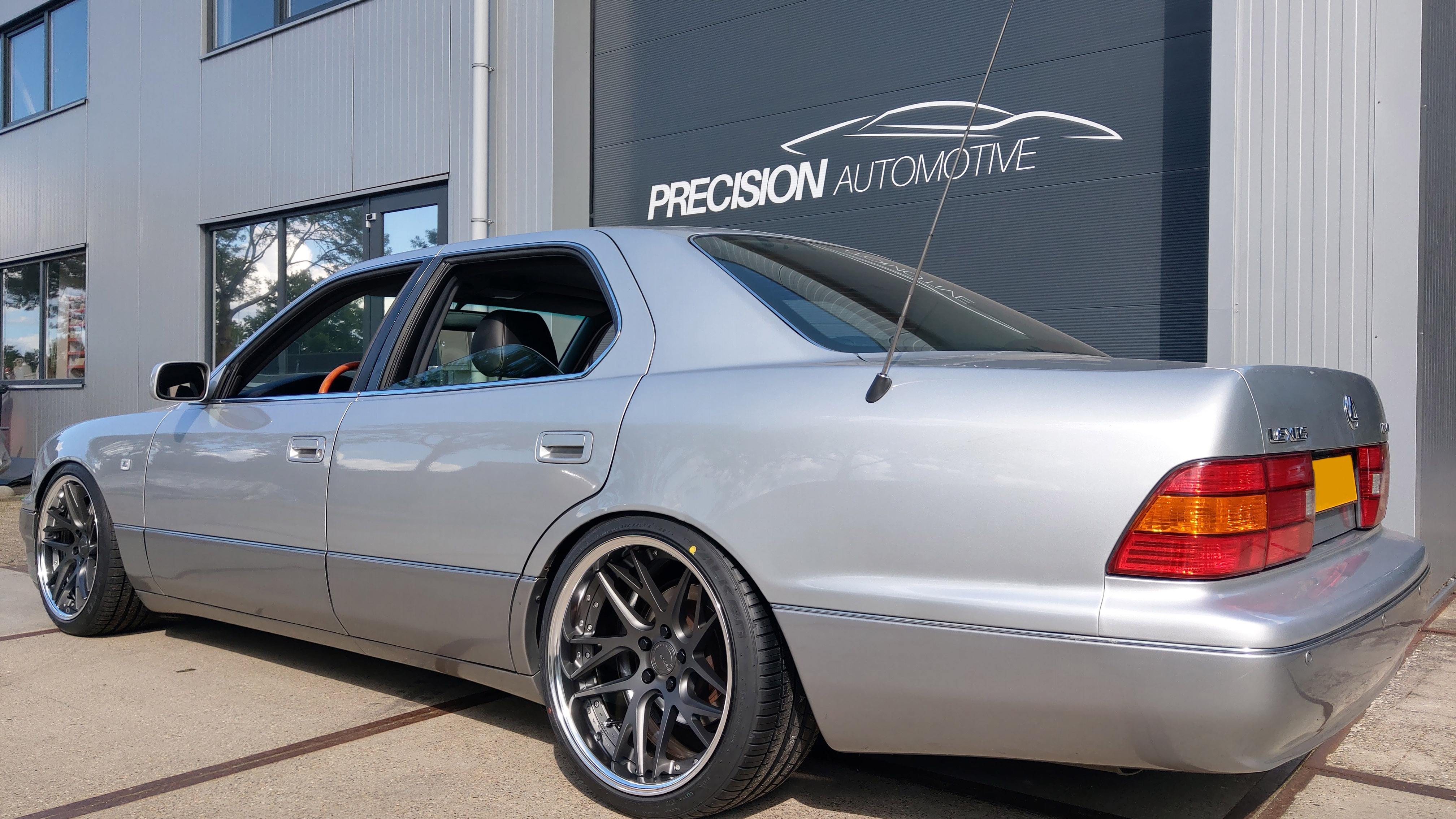

Tuurlijk. Hiervoor heb je een air suspension controler nodig. (stangetjes verstellen kan ook wel maar iets ingewikkelder en beperkte mogelijkheden.
Maar besef je wel dit:
OEM luchtvering verlagen betekend: luchtdruk verlagen in de balgen. Dus niet alleen rijdt het voor geen meter, grote kans dat de balgen / veerpoten ook stuk gaan. Hoe lager hoe beroerder.
Ik heb onder mijn auto een set Air Lift Performance veerpoten zitten (kan ik leveren) en deze met enige moeite aangesloten op het originele luchtveersysteem icm die airsus controler.
Kost wat moeite, ook met afstellen voor maximaal comfort (zo ver mogelijk), maar dan is het wel goed.
