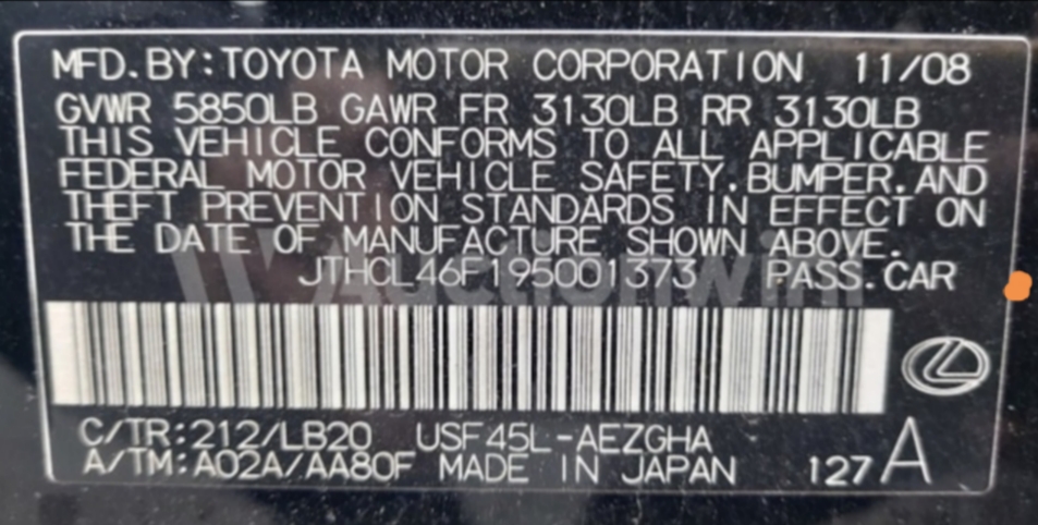

Al een tijdje volg ik deze generatie 4 LS en ondanks ik een Ster als leaseauto heb en mijn vrouw een Mini heeft ben ik vam plan voor de hobby een LS460 te importeren. Prijzen lijken gunstig maar een kat in de zak kopen kan duur zijn. Maar gezien de prijs al in onderdelen waard. Op kenteken kom hij op 10000 euro uit (mits er niets ernstigs aan mankeert). De auto is van 2009 en heef 115000 gelopen. Het VIN is JTHCL46F195001373. Hoe kom ik er achter welke configuratie dit betreft en wat de aandachtspunten zijn?
Ik zal het identificatieplaatje proberen hier te uploaden. Tips zijn welkom! Uitlachen mag maar daar heb ik natuurlijk niet zo veel aan.

Ophanging / luchtbalgen (als deze is uitgerust met variabele rijhoogte), remmelarij, waterpomp.
De motor heeft een timing chain, daar zijn geen issues te verwachten.

Het VSC lampje (vehicle stability control oftewel ESP) zegt niet zoveel, de auto uitlezen en je weet meer.
Gevoelige punten bij de LS 460:
  1. Brake actuator circa €3000.--
  2. Draagarmen voor circa €2000.-- (ik praat uit ervaring)
  3. Sporadisch luchtvering achter circa €1700.-- per poot. (indien aanwezig)
  4. Remmen zijn snel versleten
  5. Banden zijn snel versleten
  6. Sporadisch de motor voor de elektrische kofferbak (indien aanwezig)
  7. ML audioversterker (indien aanwezig)
Aandrijflijn is zeer sterk en zal vermoedelijk geen gekke problemen geven.

Is er toevallig onderhoudshistorie bij de auto aanwezig?
dan kun je even bekijken of de terugroepactie aangaande de motor ook is uitgevoerd, voordat je een bod uitbrengt.
Nog niet in het lijstje hierboven gezien maar bij VGRS laten staan. Nieuw stuurhuis mag er dan in kosten 6000 euro... Ik had geluk met EN garantie EN een verkoper die zich aan zijn woord houd.
