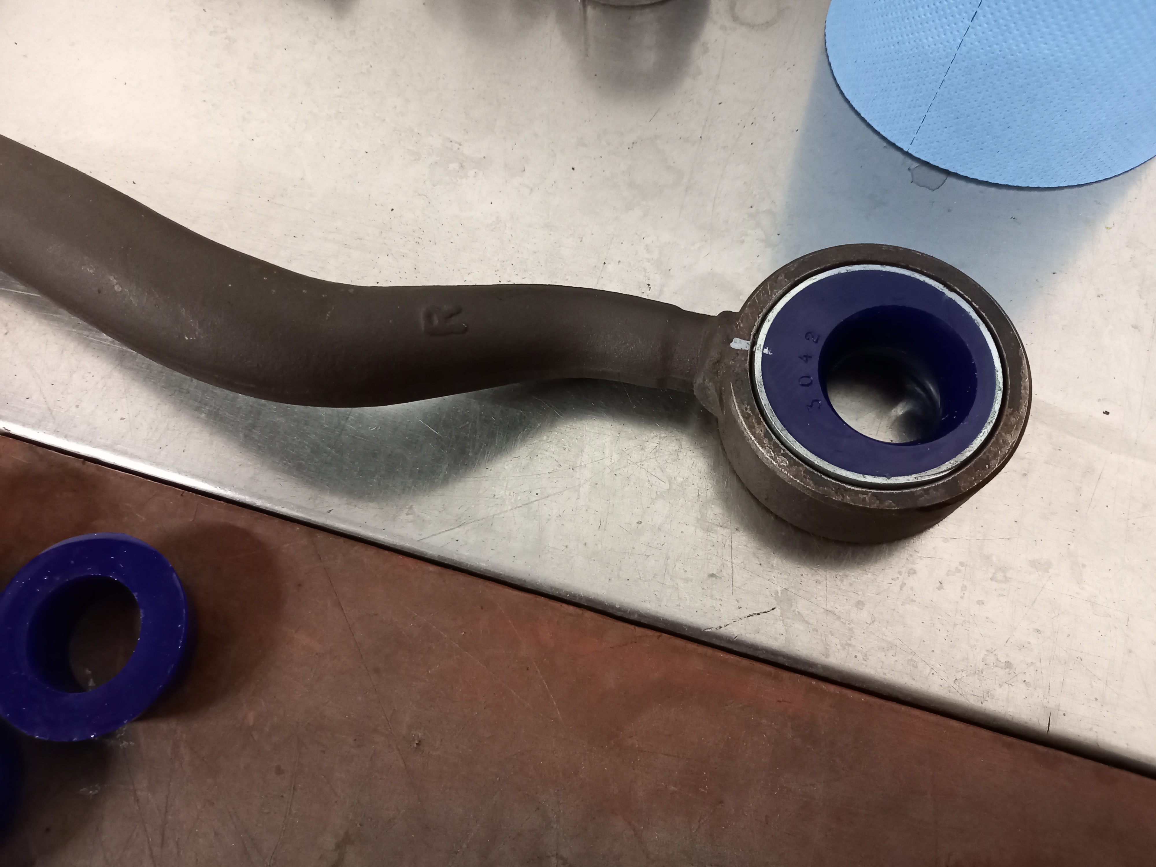

Verder nog een kleine aanpassing aan het onderstel. Caster offset bushings van Superpro/Figs Engineering. Deze geven meer caster en zijn stugger dan het origineel en dankzij het ontwerp falen ze ook niet zoals de originele rubbers doen. Ik dacht dat ik meer caster nodig had (dankzij verlaging en bredere wielen) omdat het stuur totaal niet uit zichzelf terug ging naar rechtuit, het is een stuk beter geworden maar het stuur blijft nog steeds wel een beetje staan in de postitie daar waar je hem loslaat. Is dit gebruikelijk voor een IS?

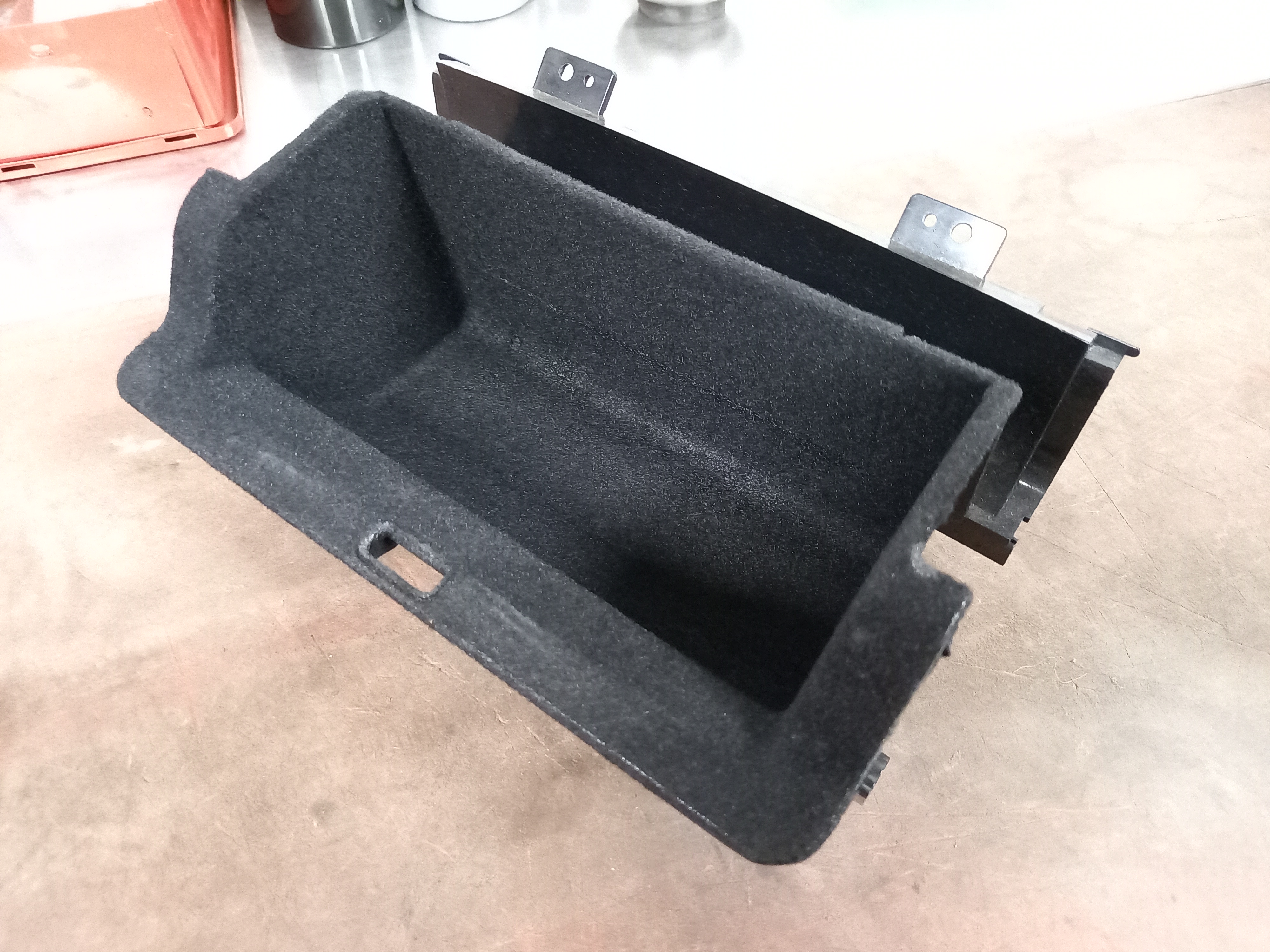

Verder nog wat dingetjes gedaan om het interieur weer netjes te krijgen.

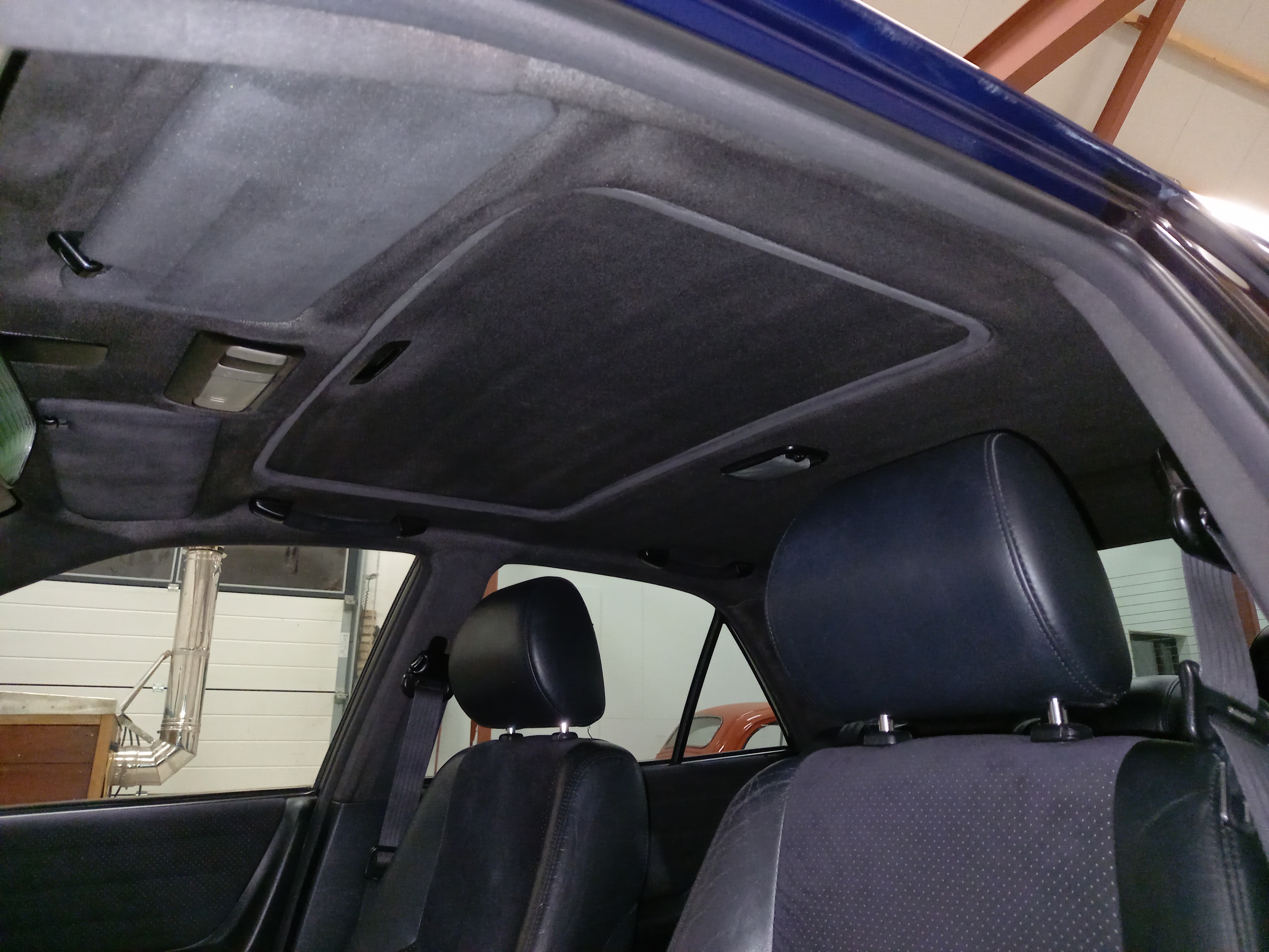

Zoals het dashboardkastje en zonnebrilbakje waar de "bekleding" aan de binnenzijde van losliet opnieuw gelflockt (lijm aanbrengen en vezels eroverheen strooien). En de hemelbekleding zwart gemaakt. was geen fan van het grijze en het zat ook nog eens vol vlekken. Dit is best een flinke klus maar is het zeker waard. Op de foto lijkt het wat grijs en streperig maar dat komt door de flits. In het echt ziet het er echt super uit. Het is nog best lastig om de hemelbekleding goed op de foto te krijgen
