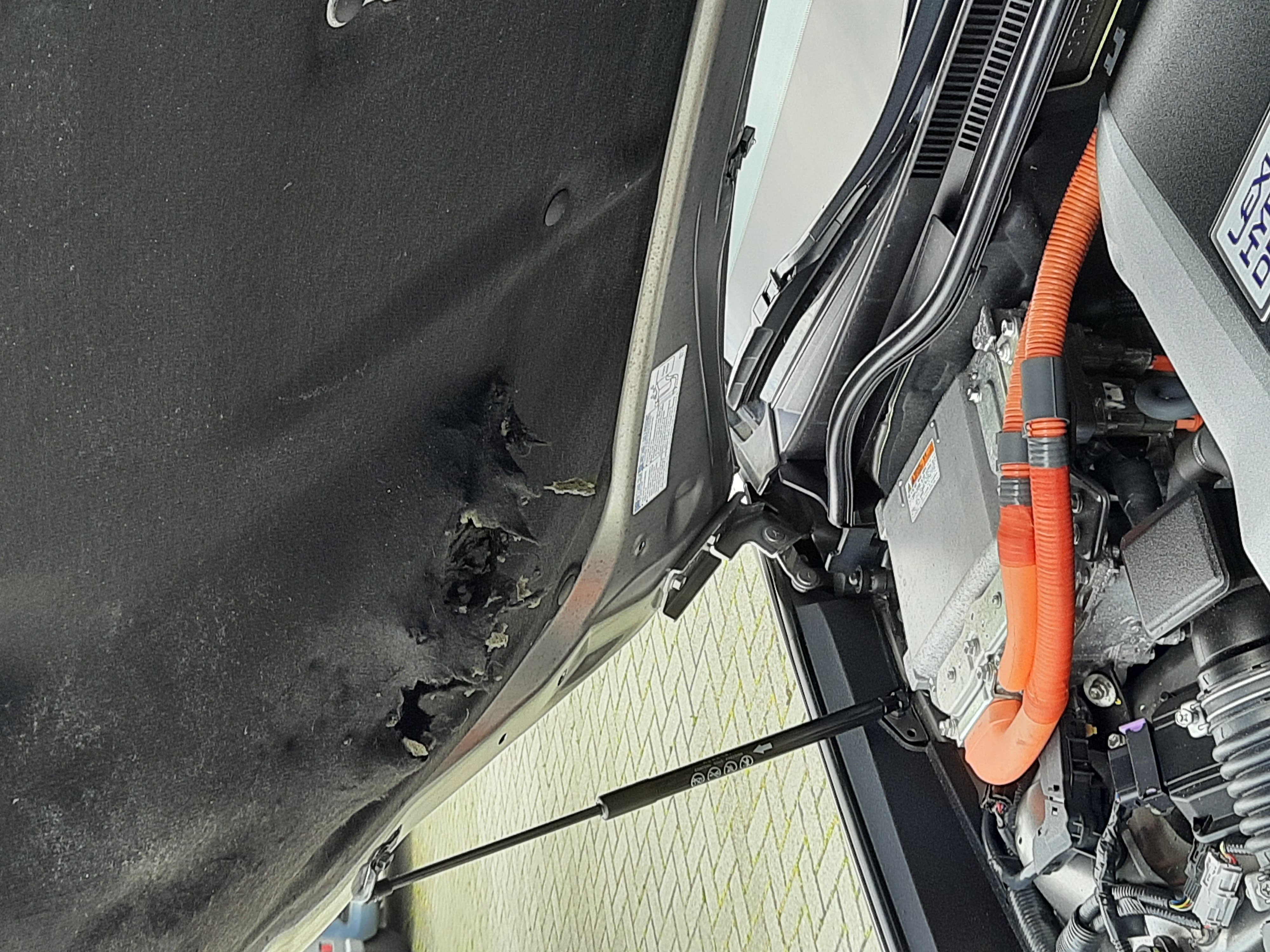

Ik had binnen 3 weken na aanschaf van mijn RC al bezoek van een marter. Die had wel interesse in de motorkap isolatie.
De isolatie heb ik laten vervangen door de plaatselijke Toyota garagemeneer. Deze meneer had al meerdere ervaringen met dergelijke schade en heeft er meteen ook een marterverjager in geplaatst. Nu al meer dan een jaar geen bezoek gehad van het diertje.
