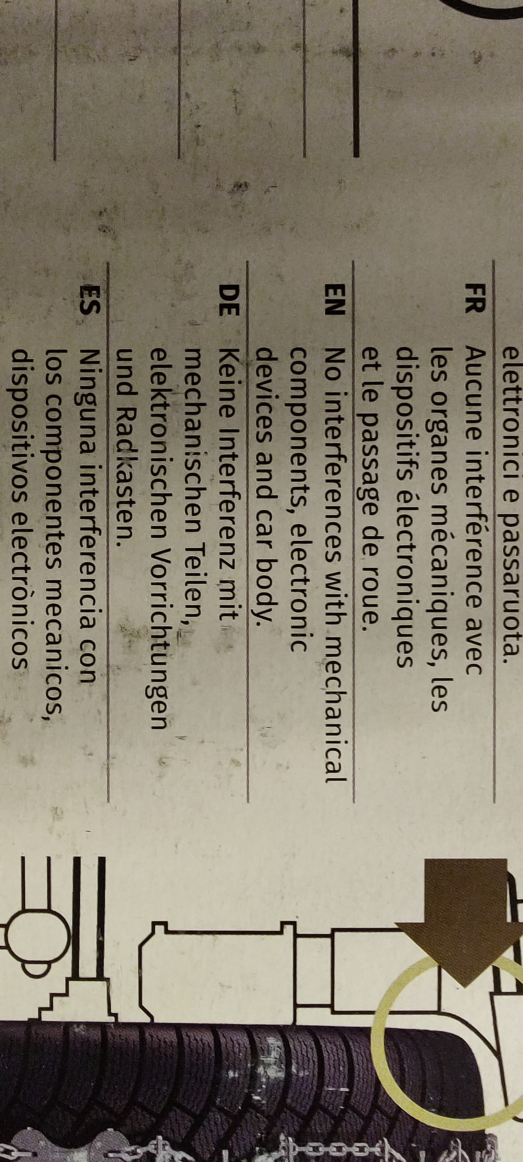

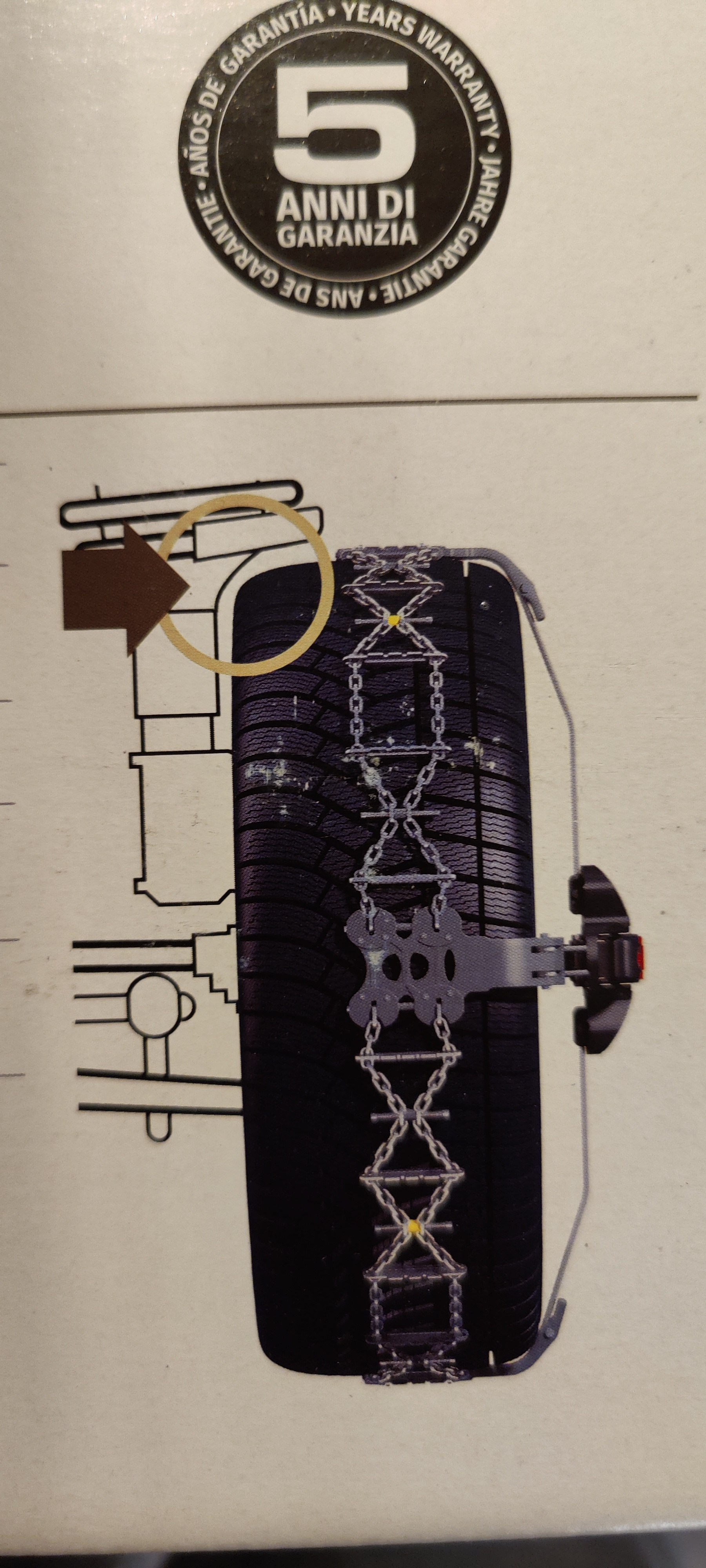

Maar ik heb 2 foto's van de doos van de König kettingen kunnen vinden (zie hieronder). En daarop staat letterlijk "No interference with mechanical components, electronic devices and car body".
Zelf denk ik, als er echt zo weinig ruimte zit tussen band en wielkast, dan zou je zonder kettingen ook al geen verkeersdrempel meer kunnen nemen zonder de wielkast te raken toch? Alleen ik snap dat de dealer / importeur dat antwoord niet kan geven. Zij zullen extreem voorzichtig zijn om enige aansprakelijkheid te kunnen weerleggen mocht het onverhoopt toch fout gaan.

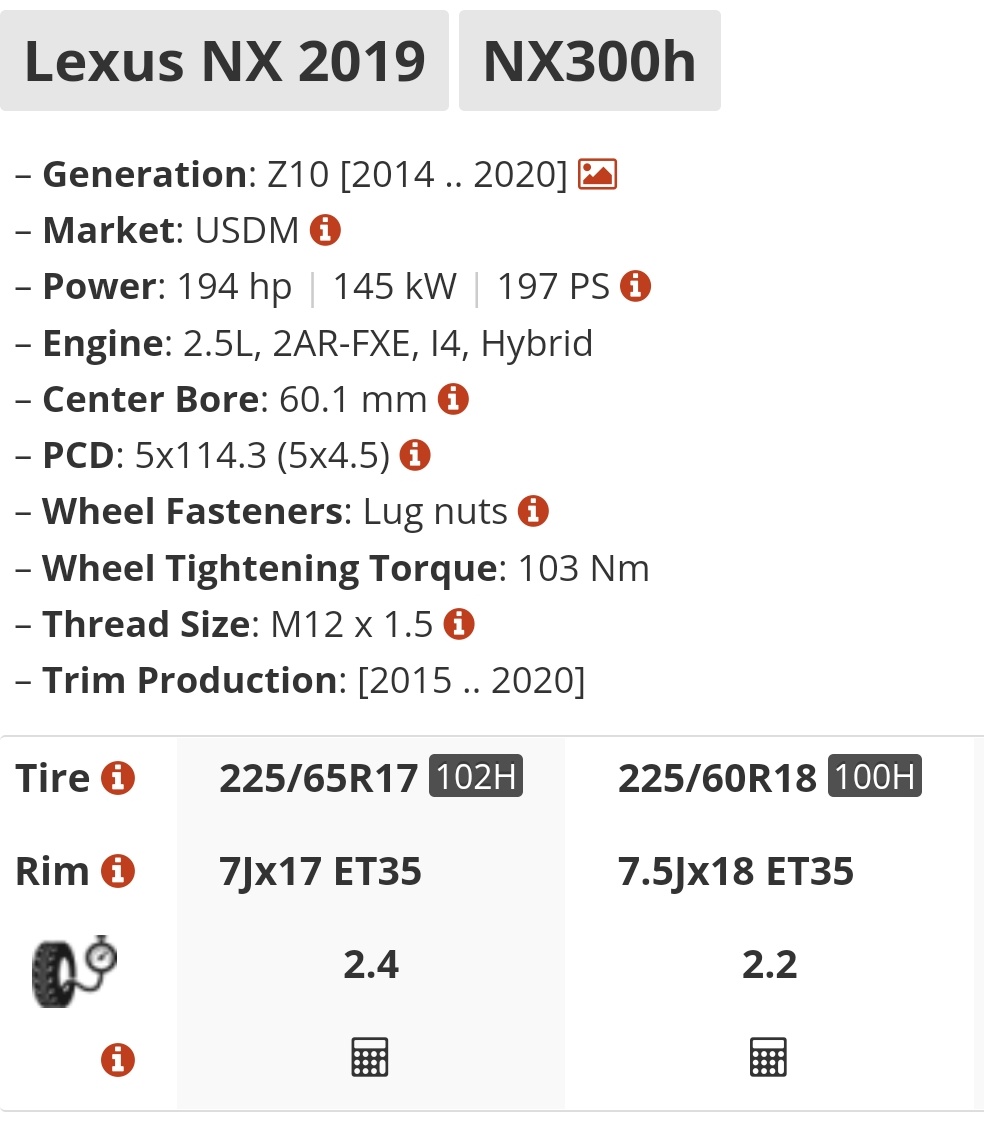

EDIT: De 17" velgen voor de NX hebben een andere velg breedte waardoor er meer ruimte is tussen velg en vering en reminrichting. Zie bijgevoegd plaatje. Velg breedte 7,5J = 19,05 cm, velg breedte 7J = 17,78 cm. Dat maakt kennelijk net het verschil.
Voor de 17" velgen zijn er ook enkele normale kettingen als optie verkrijgbaar volgens de König configurator.
