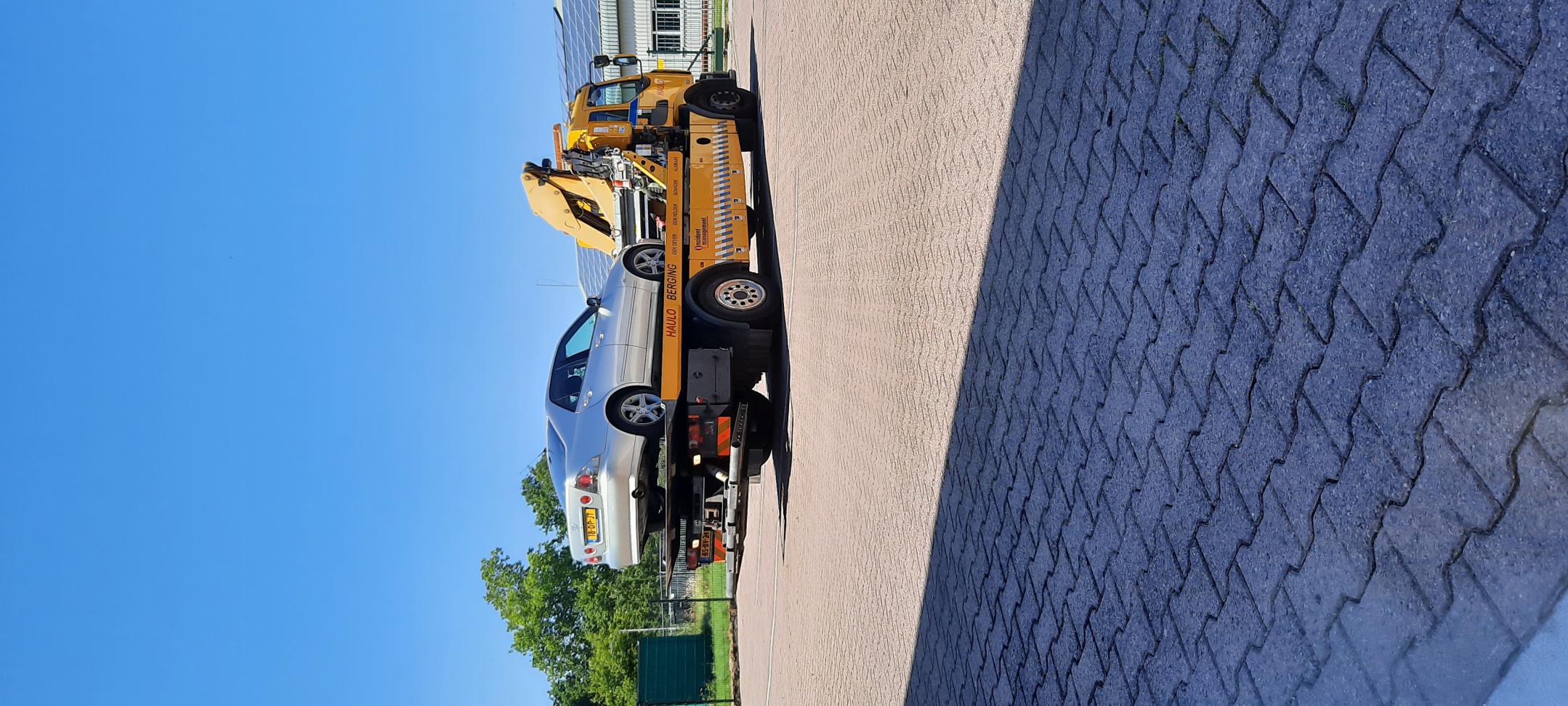

Dit is ironisch genoeg de eerste foto die ik van mijn Lexus heb gemaakt haha!
