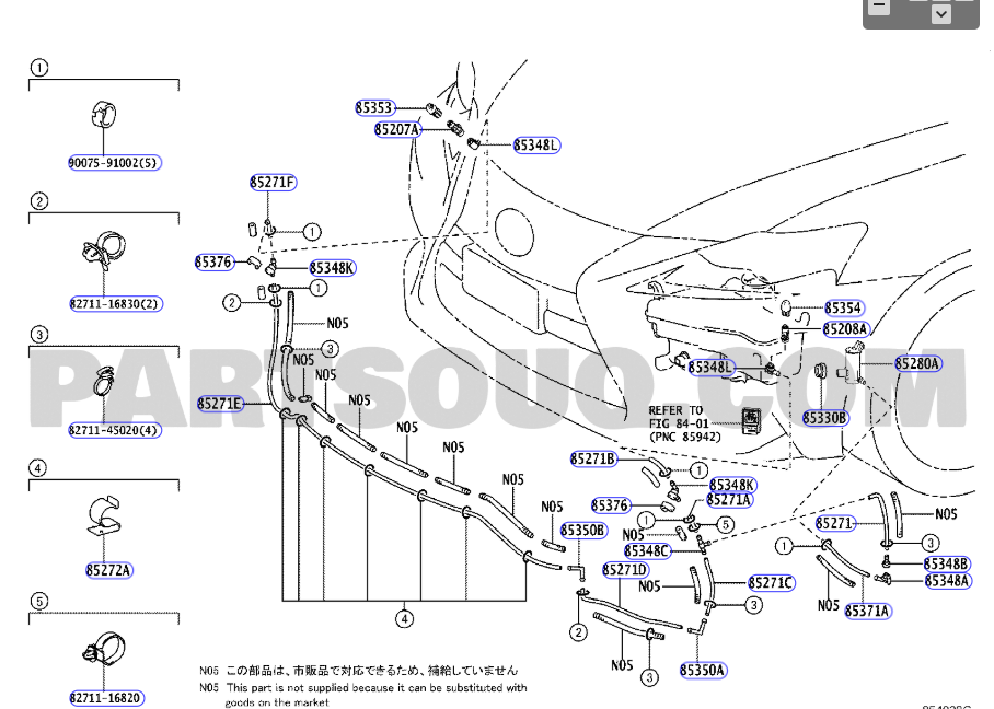

Om welk onderdeel gaat het precies? ;)
Goedemorgen,
Op jouw tekening staat het wat anders en een ander onderdeelnummer op die plek (85348L). Dus check voor de zekerheid even of je wel de juiste tekening hebt.
Op mijn factuur van Louwman staat iig: 2x 8527977010 tesamen met 4x clipjes 9007591002. Auto is van 2013.
Zie tekening met gemarkeerde onderdelen:
