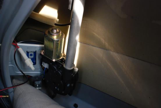

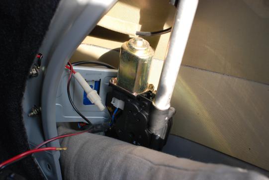

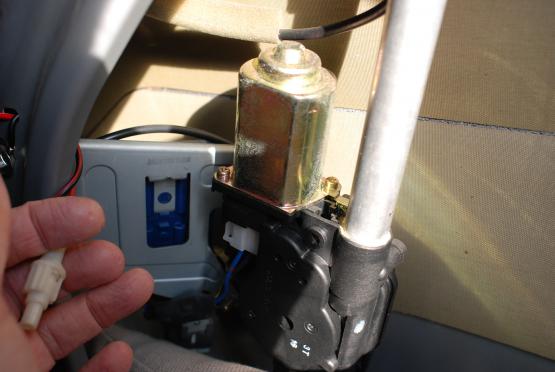

Hallo allen. Misschien dat er iemand is die me kan helpen bij het oplossen van een probleem van m'n elektrische antenne op mijn GS300.
Voor de goede orde, de motor doet het nog. Heb de oude spriet verwijdert en helaas is de getande draad blijven zitten in de motor of onderin de antennebuis.
Ik wil nu de motor bekijken of d'r nog een restant in zit, voordat ik de nieuwe spriet plaats. Heb op het internet best veel aanwijzigingen gevonden maar niet direct aangaande de GS.
Heb wat foto's geplaatst. Heeft iemand wat tips? Heb ook al gekeken naar een vaste carbon mini spriet maar of dat er wel gaaf uitziet twijfel ik nog wat. Is klein en vandalisme-proof......
Alvast bedankt!

Je zult sowieso de antenne behuizing open moeten schroeven om de antenne restanten eruit te halen, maar vooral ook om de vette smurrie eruit te halen.
Om het antennehuis los te maken schroef je vanaf de buitenzijde auto de borgmoer van de antennebevestiging los (kun je met enig beleid een platte schroevendraaier voor gebruiken en dwars op de inkeping v/d moer zetten. Vervolgens draai je deze voorzichtig los. Zorg ervoor dat je niet uitschiet / scherm bv de lak af. Eenmaal borgmoer verwijderd, kun je in de kofferbak de bevestigingsbeugel losschroeven waar het antennehuis aan vast zit.
De rubber bevestiging (naar buiten) van de antennemast bestaat uit twee delen (binnen- en buitenzijde, welke in elkaar passen). je kunt vervolgens rubber buitenzijde eraf wrikken/trekken (kan zijn dat hier een beetje kit tussen zit). Eventueel trek je het antennehuis naar beneden.
Het antennehuis is nu los en de trommel van het antennehuis heeft een deksel. Die zit bevestigd met een aantal schroeven (wijst zich vanzelf). Vergeet niet het kleine schroefje waarmee de korte antennebuis/geleider mee vastzit. Die buis kun je vervolgens ook lostrekken en inspecteren. Eenmaal het deksel eraf tref je de restanten aan van de oude antennekabel. Maak e.e.a. goed schoon en doe er wat vet in.
Vervolgens schroef je de hele handel weer in elkaar. De nieuwe antennekabel voer je in volgens de onderstaande link en PDF. Done!

GPS-10 bedankt voor de goede beschrijving. Toch wel veel werk, bekleding weghalen, motor loshalen enz. enz. De centrale schroef van het antennemotor-deksel kun je beter laten zitten, die zit aan het motordeksel met een moertje vast en steekt in de as van het trekwiel. De antenne van Ebay was perfect, ik had de laatste voor die prijs.
