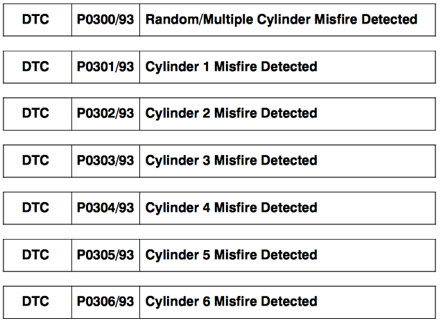

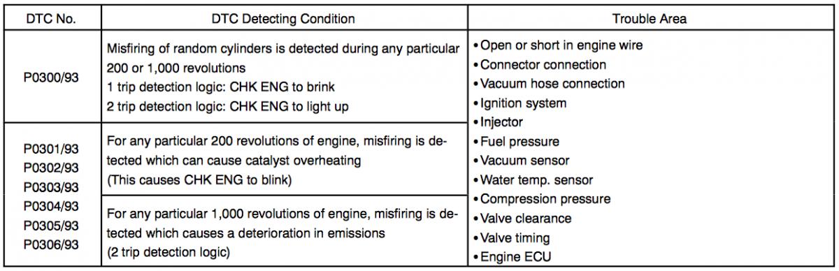

wat een drama zeg hoe is het afgelopen want ik lees hier donorblok dat is wel heel ver bekeken meestal de stappen eerst uitlezen storings code vanuit daar kan je op internet zien want het betekend en waar je moet zoeken ik heb het ook een keer gehad uit het niets 5 cillnders lopen en motorstorings lampje brand bij mij was het cil bank 6 misfire wat heb ik gedaan bobine om gewisseld met cil 1 auto laten lopen uitlezen en toen zag ik cil bank 1 misfire probleem gevonden trouwens die tikkende geluid bij je gasklephuis had ik ook nieuwe bobine gekocht probleem op gelost als je bogie,s gaat vervangen gebruik longlive bogie,s wat de lexus dealer advieseerd succes:rulez:

beste handyman ik advieseer je eerst UITLEZEN zeer belangrijk van uit daar zie je hoe wat waar en dan pas kun je bobine wisselen bougie wisselen ik had 6 maanden geleden het zelfde probleem liep op 5 cil tikkende geluid bij gasklephuis bij mij was 1 bobine defect de achterste cil bank 6 bekent probleem omdat daar veel hitte is ( het uitlezen is een kleine aparaat waar ze ook apk mee doen daarmee kunnen je uitlezen en dtc,s wissen ) succes:thumbsup:
