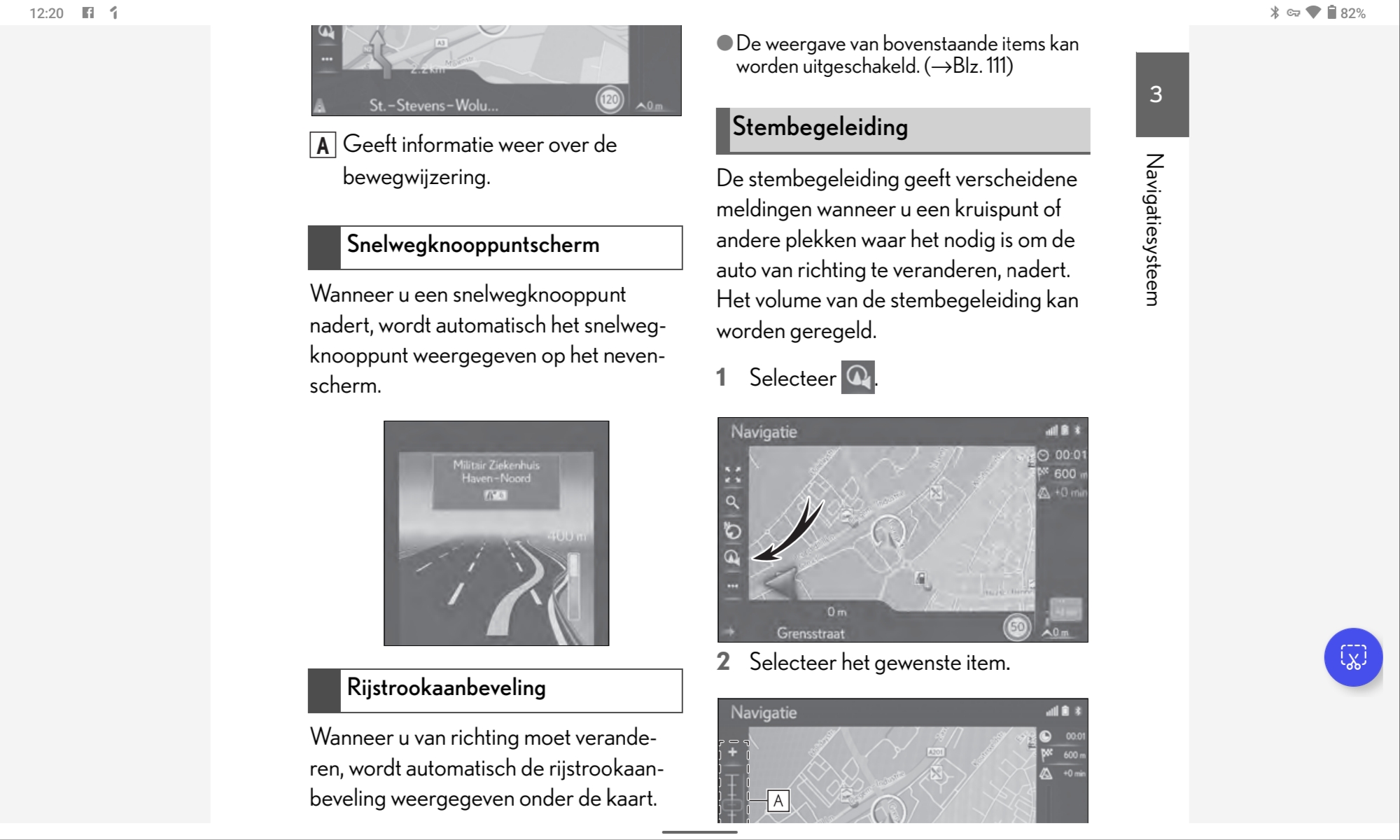

Bij NX300h 2018, navigatie kun je stembegeleiding aan/uit zetten. Heeft altijd gewerkt. In menu gevonden waar je deze aan/uit kunt zetten en volume bepalen.
Toch werkt stembegeleiding niet meer. Volgens Lexus dealer zou links onderin het scherm bij ingeschakelde routebegeleiding een luidspreker moeten staan waar je dit geluid ook aan/uit kunt zetten, maar deze staat er niet.
Weet iemand hoe je deze kunt instellen?
Zie bijlage. Heb je hier iets aan?
    444 KB · Weergaven: 203
Gisteren ritje naar Rotterdam, liet ik mijn vrouw spelen met het systeem, en warempel, zoals ISNX aangeeft, met deze icoon kun je niet het volume, maar het geluid aan/uit zetten.
ISNX bedankt voor je informatie.
Nog extra info : het geluidssignaal wat je krijgt bij het benaderen van een flitspaal kun je niet uitzetten en ook het volume kun je helaas niet aanpassen. aldus Lexus dealer.
