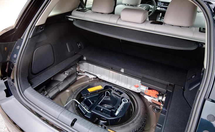

De vraag: bestaat er een navulverpakking voor de reparatieset zodat hij opnieuw gebruikt kan worden? Kan ik dat zelf bestellen en in de kit zetten, of moet de dealer dat doen?
Het eerste dat ik gedaan heb toen ik mijn auto kreeg en zag dat er zo'n setje inzat is een reservewiel aanschaffen, voor een paar euro heb je zo'n wiel op de sloop.
Noodwiel van de Avensis is exact het juiste wiel.
Waar laat je dat noodwiel? Is dat zo'n smal wiel met een hele 'dop'? Dat past toch niet zonder dat je de bak onder de vloer van de kofferbak verwijderd? En kun je dan de krik en moersleutel nog wel kwijt want die moeten wel blijven. Hoor graag hoe je dat hebt opgelost!
Hier ben ik naar op zoek, zal vast voor een flinke prijs te krijgen zijn bij de dealer maar iemand een idee waar ik kan gaan zoeken? En klopt het dat eenzelfde set van de Avensis ook passend is?

Ja, deze moet passen heeft dezelfde steekmaat 5 x 100 en 54,1 mm naafdikte,
Velg diameter moet 17 inch zijn!!
Dan gaat het allemaal passen onder de CT.
Succes met het pasmaken!!

De 16" is een noodwiel, zo'n geel smal geval; 65 euro (ook marktplaats). De advertentie die je stuurt had ik gezien, en heb ik op gereageerd. Hij heeft een 17" 5x100 liggen maar tweedehands (beetje roestig), kost 100 euro en wil er geen cent afdoen.
Maakt 125/70/17 of 145/70/17 nog uit? Of past dat allebei?
Ze passen allebei, maar als je de keus hebt zou ik de 125/70-17 nemen, die is het smalst en past beter in de kofferbak.

De aanhouder wint: originele Lexus thuiskomer voor 60 euro plus een ijzeren beugeltje en langere moer van de plaatselijke garage. Eindelijk een passend noodwiel voor een goede prijs!
