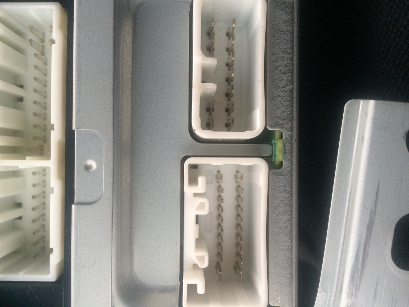

Waarschijnlijk heb je de 5+7 pins aansluiting op de achterzijde?
Zie foto, bovenste stekker

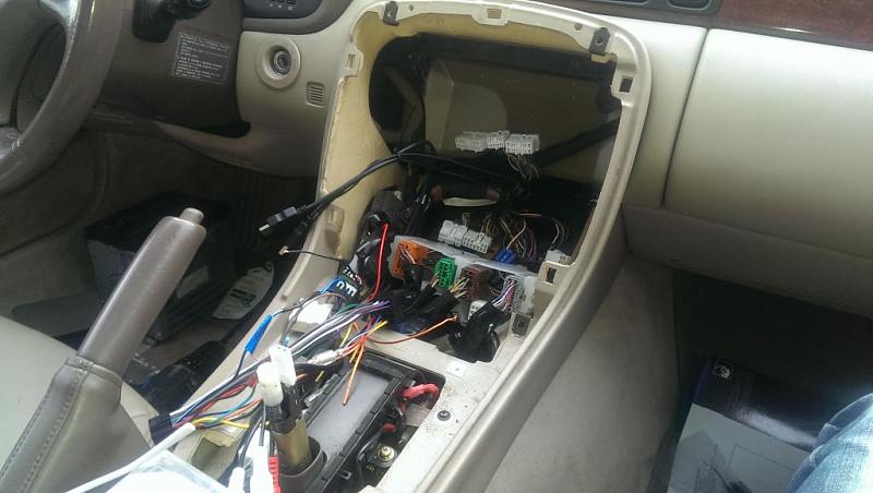

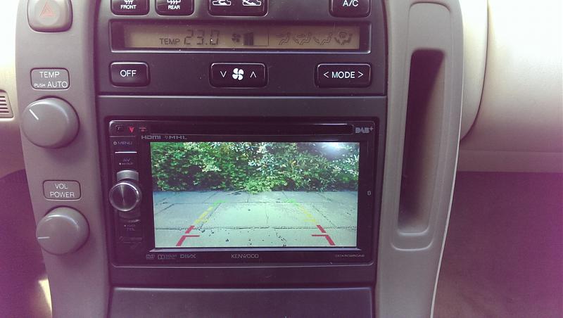

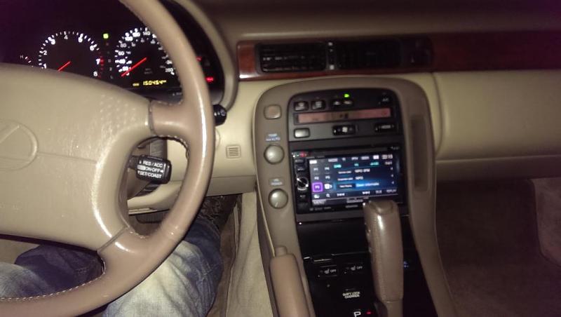

Ik heb het vorig jaar bij mijn SC gedaan en het is idd veel werk , ISO stekker kan bij het vuil , vanaf je radio alle draden opnieuw trekken , er is geen eenvoudige plug en play optie voor
maar het is de moeite wel waard , heb nu ook DAB + Bluetooth camera enz enz

In en uitbouwen is het punt niet, maar de aansluiting van aftermarket HU naar de bestaande versterker. Dat komt dus meestal neer op een bypass van de versterker. Verder heb je nog verschil in de aansluitingen, dus tot 2001 en 2001-2005. Bij de tweede kun je nog een adapter ertussen proppen om MP3 af te spelen, eerdere modellen niet.

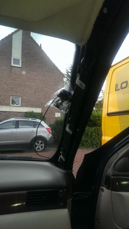

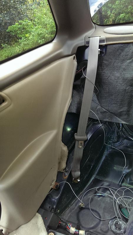

slopen , aanpassen
DAB+ antenne
achterbank slopen
klaar

de rede waarom (ik) de bedrading opnieuw moest trekken is omdat de HU nu niet meer over de lexus versterker gaat , die was nl stuk en rede tot vervanging

DAB+ antenne
achterbank slopen
