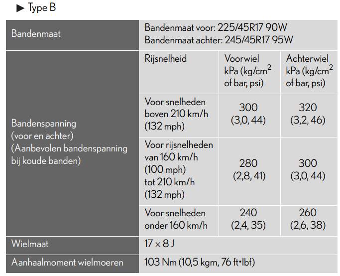

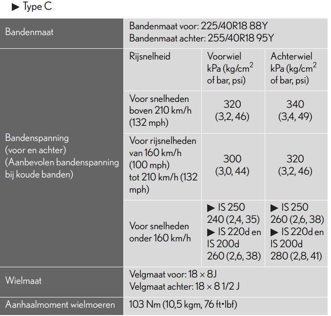

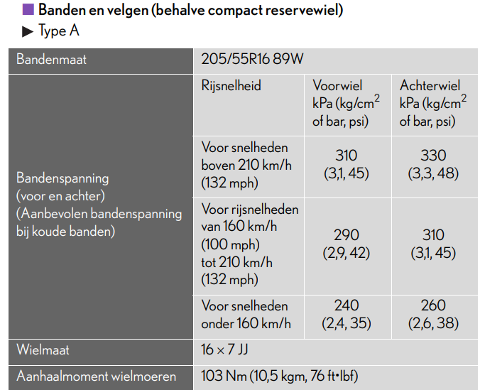

Het is al even geleden dat ik de IS gereden heb dus ik heb het nog een keertje opgezocht voor de zekerheid. De bandenmaat is vanzelfsprekend afhankelijk van de velgmaat. HIerbij wat screenshots uit de gebruikershandleiding. Je hebt 3 types:
Ik had type B waarbij de achterwielen dus 245 zijn. Overigens vraagt de geweldige wegligging van de IS in combinatie met achterwielaandrijving en het toch niet onaardige vermogen toch wel om sportief bochtenwerk als je het mij vraagt :cool: .

Denk dat je alleen achter de 245 hebt. Deze velg is breder dan de voorste waar de 225 om ligt. Denk dat de band dan meer binnen de velg komt en men noemt dit "getrokken". Het lijkt niet mooi en die paar cent dat de bredere meer kost is niet zoveel.
