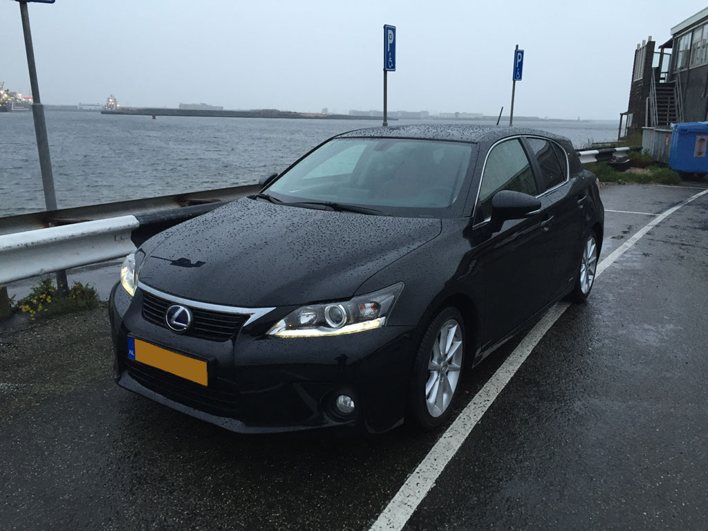

- De kleur is zwart metallic, echter lijkt het af en toe donker blauw. Is dit bij alle zwarte CT's of heeft de auto toch een andere kleur?

Er is inderdaad een kleur die niet geheel zwart is, weet even niet hoe ze die noemen, maar deze geeft een blauwe gloed

Welkom op het forum Maartens , zwart met blauwe flakes , mooi

Dank! Had niet gedacht dat de kleur Dark Opal was, op de site van Lexus lijkt dat echt blauwer. Maar nu ik andere foto's zie met Dark Opal lijkt dit inderdaad de kleur te zijn. TwaMu Dank voor alle antwoorden! Alleen de draaiknop om de regensensor af te stellen heeft helaas niet het gewenste effect. Hebben anderen hier geen last van?
