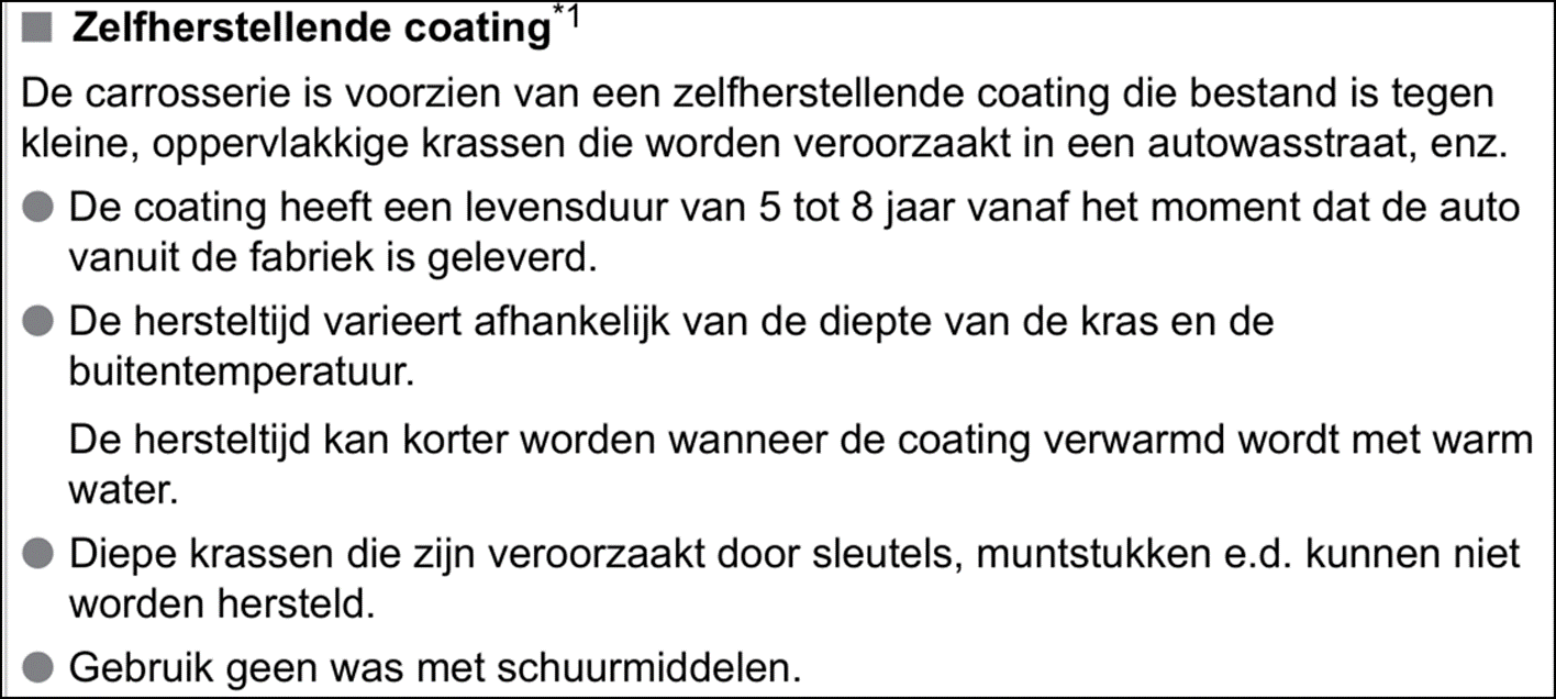

Beste Lexus liefhebbers, wellicht hebben jullie al in mijn RZ draadje gelezen dat de dealer in Zwolle een 2 laags glascoating aanbied van Labocosmetica á € 1250,- met een opgegeven levensduur van 6 jaar/90.000KM.
Maar aangezien Lexus in de handleiding aangeeft "Gebruik geen was met schuurmiddelen” twijfel of ik dit moet laten doen. Is hier iemand met kennis daarover? Is nieuwe lak niet te gevoelig? Heeft de detailer wel ervaring met kras herstellende lak van Lexus?
De detailer zelf zegt: "de glascoating nog steeds toegevoegde waarde kan hebben. Echter, zal hij nog steeds een beetje moeten polijsten" - dus dat is bij mij een teken dat hij niet weet wat die coating van Lexus inhoudt.
*1 : CFRP-delen hebben geen zelfherstellende coating.
Ik houd mijn auto's al jaren zelf mooi met Meguiar’s producten. Ik vind het ook niet erg om zelf te doen en zo zie je zelf ook beter wat de algehele staat van de auto is. Daarbij zijn de prijzen om het te laten doen in NL door de hoge arbeidsloonkosten ook niet in verhouding tot wat het oplevert. Het laten doen is niet per definitie beter.
De mijne heeft ook zelfherstellende (premium) lak, deze gaat idd 5 tot 8 jaar mee, de mijne is nu 8 jaar en het lijkt nog steeds een beetje te werken, swirls van de wasstraat verdwijnen nog steeds. Oftewel niet doen, pas nadat de zelfherstellende lak het niet meer goed doet kun je zoiets overwegen.
(Mijn 5 cent)
(Mijn 5 cent)
Eensch. Zolang die zelfherstellende lak z'n ding doet hoeft er niks extra's op.
Dan kan je over een jaartje of 8 (10?) alsnog de hele voiture laten behandelen.
Ik snap dat je (erg) zuinig op je nieuwe bolide gaat zijn (en terecht!) maar ik vind dit persoonlijk wat overkill.
Maar hé, 't is jouw geld :trollface:
Plus... Als je gaat coaten ga je eerst polijsten, en wat haal je dan weg? Juist, de zelfherstellende coating.... Voor niks betaald voor je dure premium lak...
Bekijk bijlage 185847

Top jongens, dank je wel! Duidelijke reacties, ik laat de glascoating achterwege. Dit bevestigd ook mijn vermoeden.
