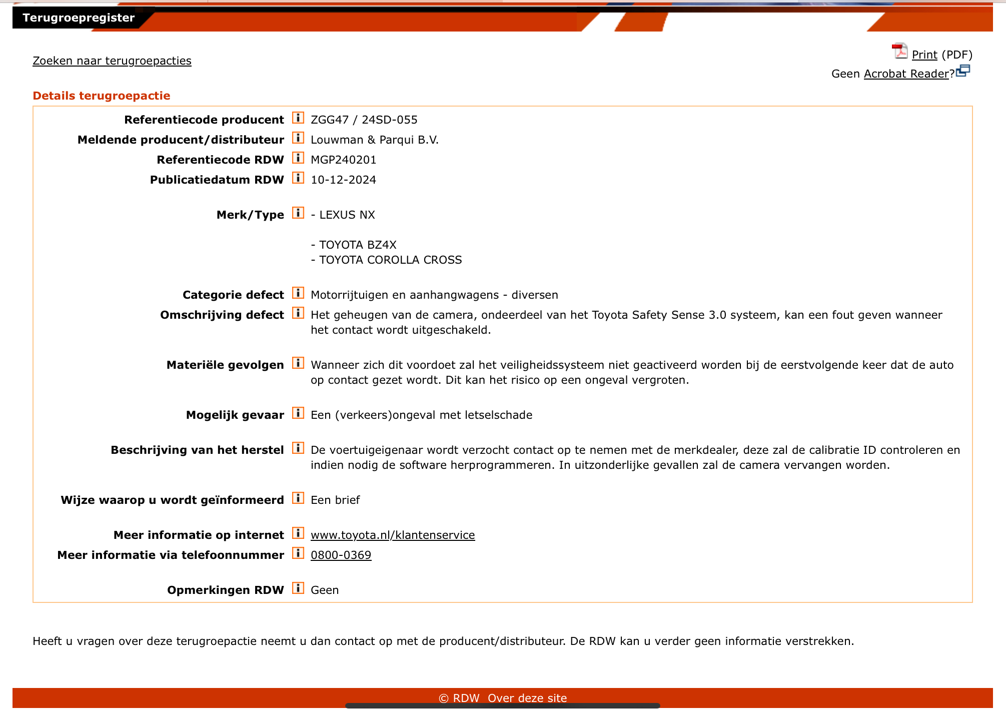

Hallo,
Toevallig kom ik een terugroep voor mijn NX350h (2022) tegen op de rdw site.
Op mijn lexus site staat niks.
Dus voor diegene die het gemist hebben.
Na wat zoeken blijkt het al in juli 2024 door toyota/lexus opgemerkt. En dan komt het bijna een jaar later in nederland door. Maw don’t panic!
Waarderingen: dileepcm
Klinkt niet als een groot probleem; "Het geheugen van de camera, onderdeel van het Toyota Safety Sense 3.0 systeem, kan een fout geven wanneer het contact wordt uitgeschakeld. De voertuigeigenaar wordt verzocht contact op te nemen met de merkdealer, deze zal de calibratie ID controleren en indien nodig de software herprogrammeren. In uitzonderlijke gevallen zal de camera vervangen worden."
Op de RDW site staat een document (478 paginas), hier staan volgens mij alle kentekens vermeld die betrekking hebben op de terugroepactie.
Waarderingen: Lexy
Ik heb de hele lijst doorgenomen. Mijn kenteken staat er niet in. Terwijl er wel bij de rdw een terugroepactie gemeld staat. Voer ik bij lexus mijn VIN nummer in , dan staat er geen terugroepactie geregistreerd. Ik wacht wel af en check het af en toe. In de auto zelf heb ik nog niks geconstateerd aan meldingen o.i.d.
