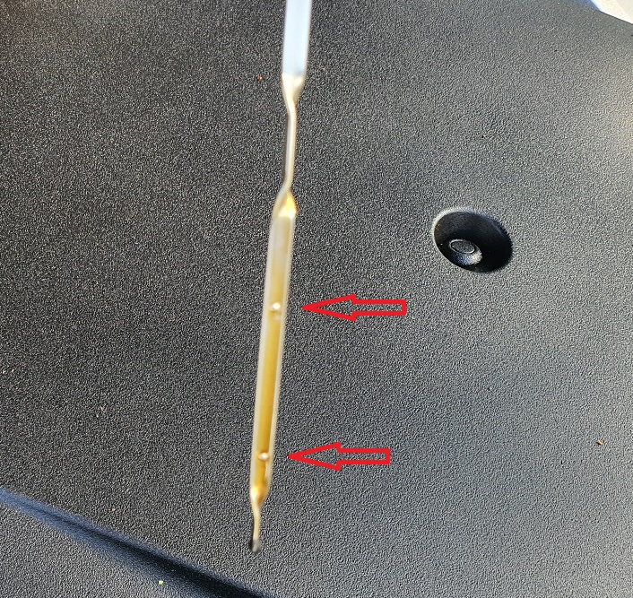

Inderdaad zullen foto's van de peilstok meer duidelijk kunnen maken dan wat je beschrijft.
na een kwartier, helemaal na een paar dagen, is alle olie terug gezakt in het carter.
De stok zou min of meer droog moeten zijn op de ruimte tussen de markeerpunten na.
Als ik olie peil doe ik;
- stok helemaal er uit halen en tijdens het verwijderen hou ik een lap langs de stok.
- ik bekijk dat de markeringen wekelijk kurk droog zijn.
- Dan gaat de peilstok nog eens helemaal terug de motor in en trek die er uit.
- Aflezen zou nu tamelijk gemakkelijk moeten zijn.
Uiteraard wel voor voldoende licht zorgen.

De handleiding is hier duidelijk in. ook mij lukt het niet altijd in 1x. Maar meestal wel als ik de peilstok eruit haal, schoon veeg met een doek, hem terugplaats en in een snelle vloeiende beweging er weer uit haal. succes.
