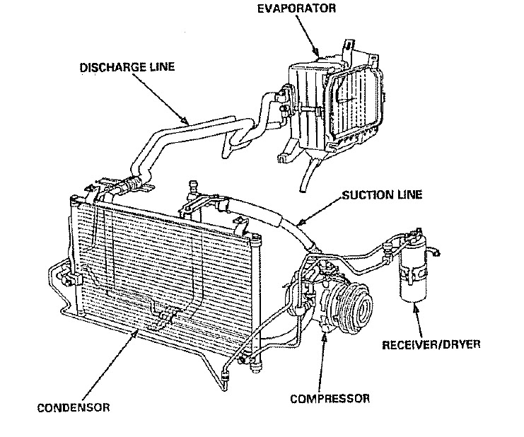

de condensor is de "radiator" voor in de auto achter de grill , die koelt doormiddel van de rijwind , daar kan geen onaangename geur vanaf komen
de evaporator ( verdamper) raakt vervuild door schimmels en of bij een slecht werkend interieur filter door organisch materiaal
als je toch groot onderhoud pleegt aan de instalatie vervang dan ook de dryer (droger) , dat ding kost 4 tientjes of zo
ik heb mijn evaporator een poosje terug vervangen omdat deze lek bleek te zijn , na 22 jaar was ie aardig vuil geworden , mede doordat de eerste productiejaar SC geen interieur filter heeft
