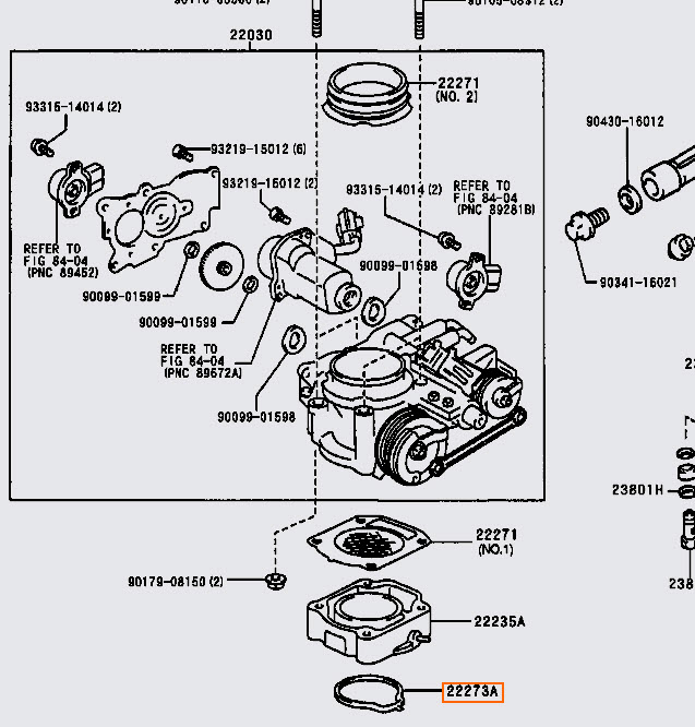

Ja, deze pakkingen, voorzover staat/herbruikbaar:
22271GASKET, THROTTLE BODY
22271-70030NO.1
22271-70040NO.2
en
22273AGASKET, THROTTLE BODY, NO.2
22273-70020
