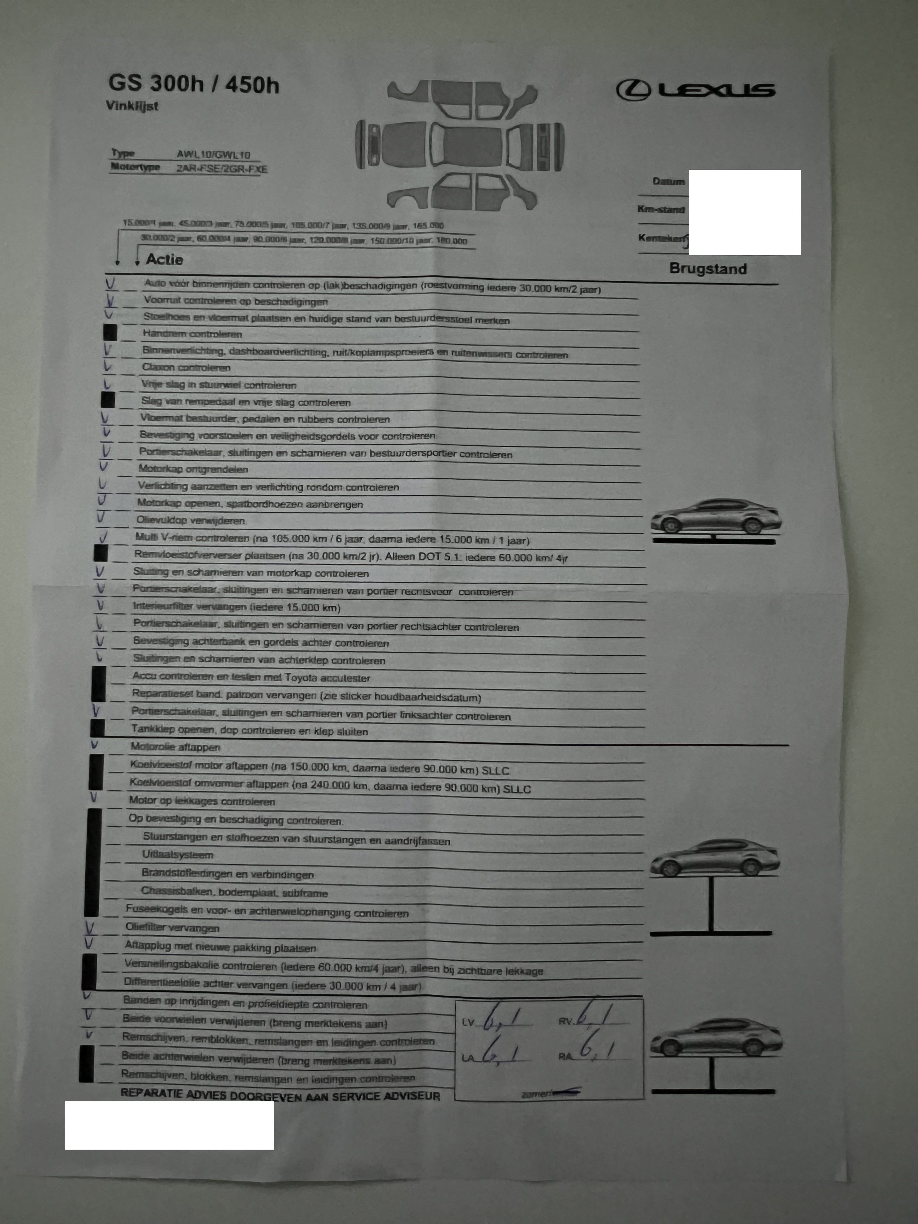

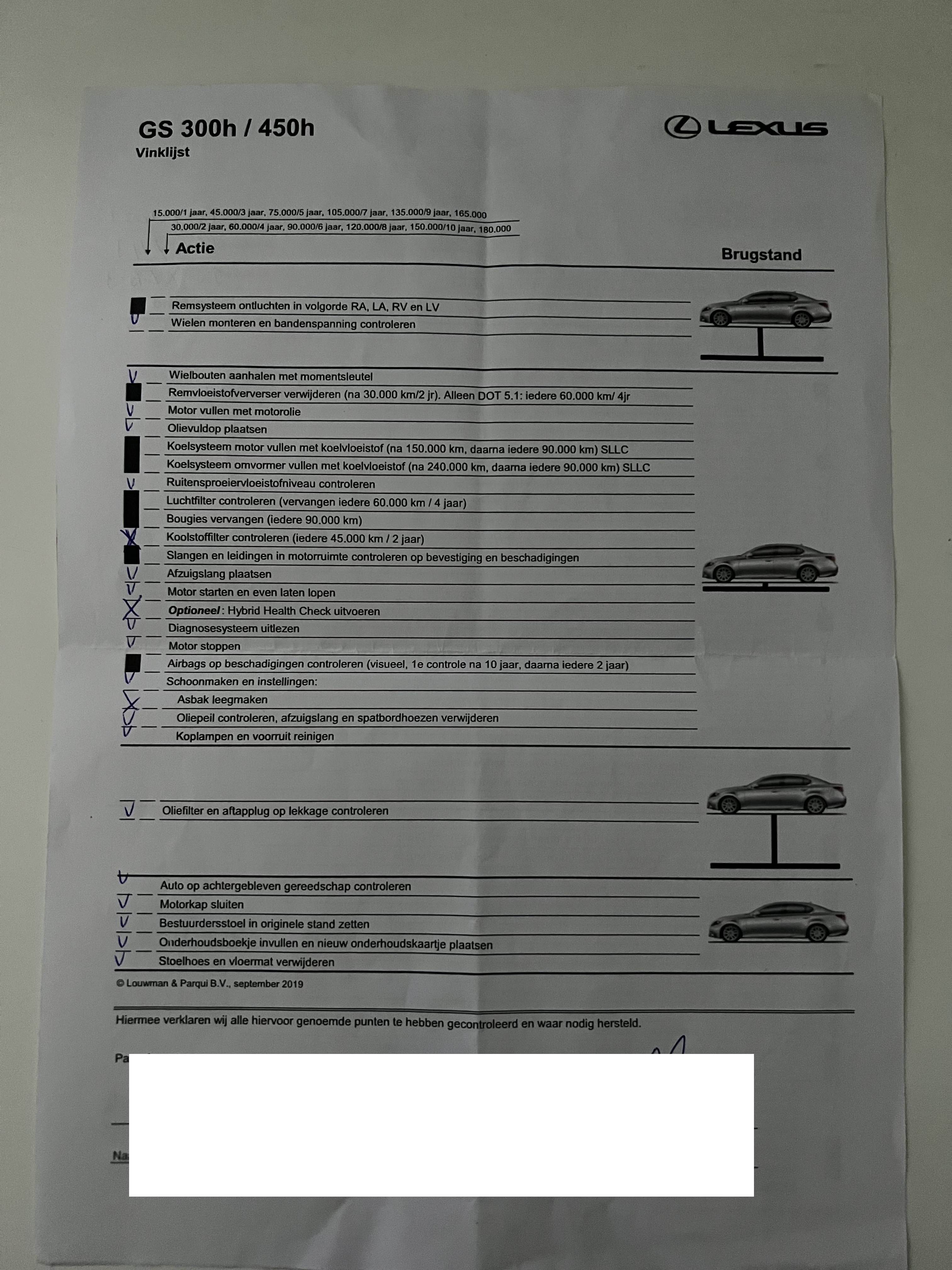

Thanks, 10 jaar beurt uitgevoerd, geen bijzonderheden. Incl hybride Health check €535,-
Prima service v/d dealer wederom, 1 klein puntje waar ik nog een vraag voor open heb staan (info volgt tzt),
verder zeer tevreden en weer helemaal klaar voor de zomer.
Zie bijlage voor nog wat info over wat men doet (of zou moeten doen) bij de verschillende beurtjes / km standen .
Vond ik iig zeer handig en voer ter discussie :). Hoop dat iemand er wat aan heeft.
