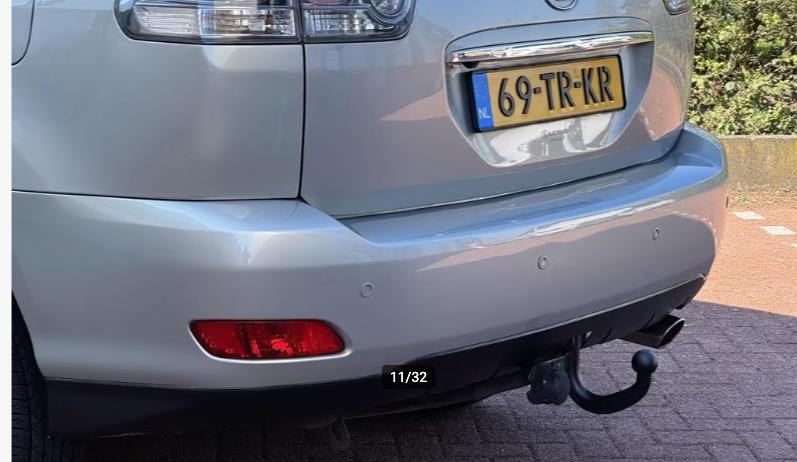

Hoi allen,
Ben nieuw hier en hem me al even voorgesteld in 'even voorstellen'. Ben sinds kort de eigenaar van deze mooi RX400h uit 2007. Auto is een supermooie staat en heeft 189k gelopen dus die gaat nog wel even mee ! Auto is bijna perfect...alleen de parkeersensoren werken niet. Ze zijn origineel van Lexus en dus waarschijnlijk gewoon af fabriek geleverd. Er zit zelfs een uitgebreide handleiding bij. ook zo'n klein knopje naast de stuurkolom (zie foto). ;-)
Vandaag bij Lexus Utrecht geweest en zij zeggen: We kunnen dat systeem niet meer uitlezen want het is te oud.:eek:
Ik vind het toch raar dat je niet kunt kijken waar het misgaat en dat je alleen maar wel/niet kunt uitlezen.
Heeft iemand ervaring ermee dat het hele systeem niet werkt. Voor en achter doen het niet en het knopje op het dashboard brandt ook niet.
Hoe zou je dat verder kunnen uitzoeken ? Of moet er een nieuwe module in (zag ik op onderdelenlijn staan)
Heeft iemand een goeie tip ? dank alvast !

Heb je al een blik op de zekeringen geworpen?
Dealers ondersteunen vaak maar tot zo'n jaartje of 15 terug, protocollen buiten het motormanagement worden daardoor dus niet meer ondersteunt.
Universele uitleeskasten kunnen er wellicht nog wel in. Of een bezoekje brengen aan een Toyota-/Lexusspecialist. Daar is vaak de apparatuur aanwezig, om oudere auto's probleemloos uit te lezen.
Je hebt ook een trekhaak en als er iets aan de haak hangt dan moet de parkeersensor uitgeschakeld kunnen worden.
Het zou kunnen dat je ergens een aparte schakelaar hebt om de parkeersensor in- en uit te schakelen. Of toch de zekering....
Dank voor de tips ! Ik ga even op zoek naar een Toyota specialist in de buurt van Amsterdam. Zekeringen kan ik ook nog eens nalopen. Toch apart dat de dealer dat niet gecheckt zou hebben. Ben ik gewoon vergeten te vragen of ze dat gedaan hebben.
Volgende week heb ik een afspraak bij Toyota de Wildt in Nieuw Vennep. Ze zeggen dat het gewoon een kwestie is van storing zoeken. Heel ander verhaal dan bij de Lexus dealer in Utrecht. Wordt vervolgd....

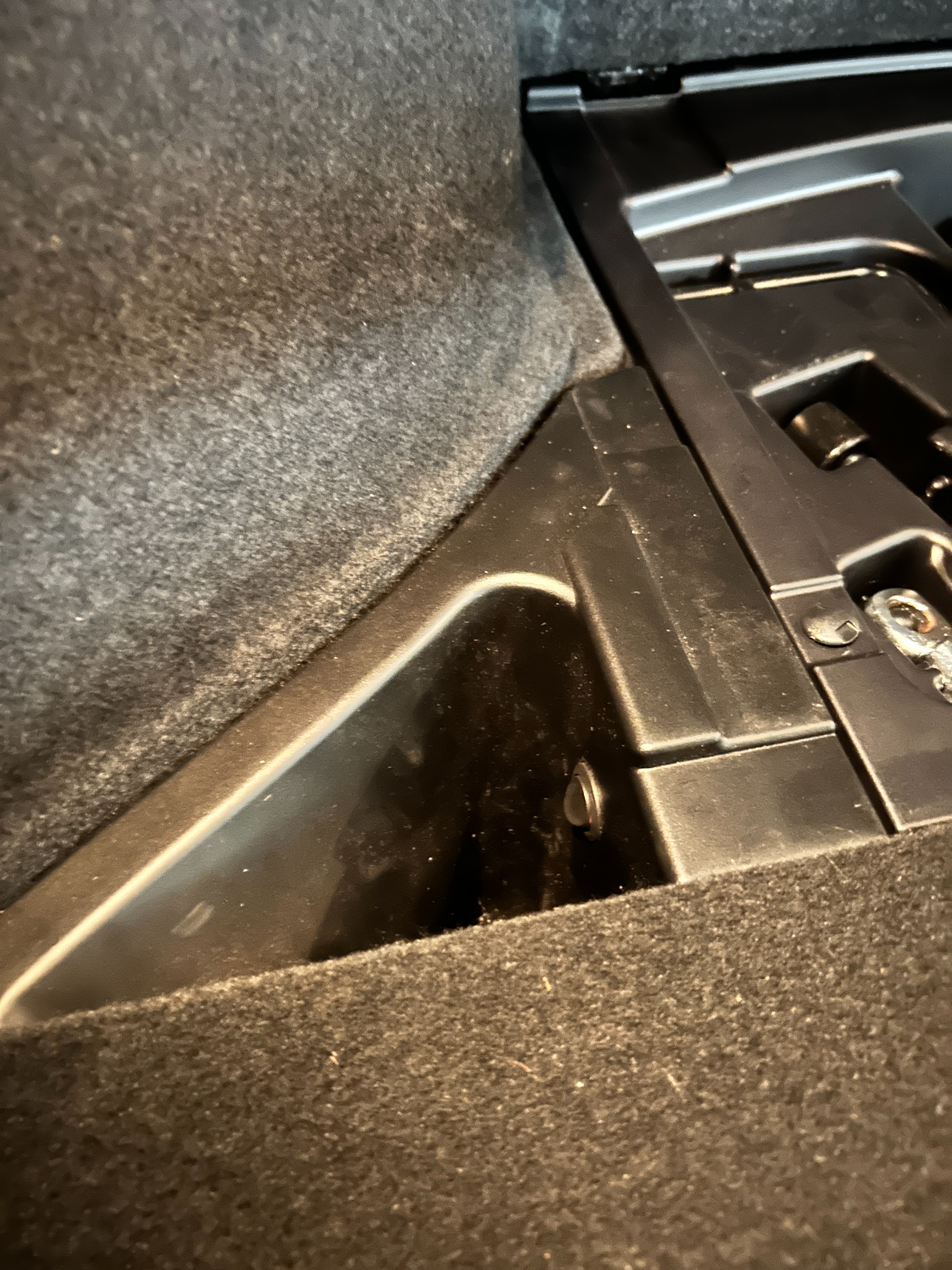

Nou ik zie wel een apart knopje in de kofferruimte naast het deel waar ook zo'n extra nummerbord en krik in ligt. Ik zal er even een footje van maken. Geloof niet dat die switch iets doet, maar het kan er wel bij horen.
Dit knopje zit in de achterbak naast het vak waar de krik in ligt. Iemand een idee wat het is?

Lijkt me "aftermarket" m.a.w. iets wat er ooit eens is ingezet door een vorige eigenaar.
Is het mogelijk de draden te volgen?
Lijkt me niet van de schietstoel 🤔😉.
Gebeurt er iets wanneer je het indrukt , klikt er een relais of zo ?
Misschien om een marterverjaagsysteem handmatig helemaal uit te kunnen schakelen ?
Ik dacht dus misschien om de PDC uit te schakelen als je een caravan er achter hebt hangen.
Nee dat is het hele punt. De PDC doet het niet 😉
Als de trekhaak after-market is dan is er altijd (?) een aparte schakelaar om de PDC uit te zetten. Die kan in principe overal zitten.
Als de PDC het niet doet met schakelaar in de ene stand en ook niet met de schakelaar in de andere stand dan is of de schakelaar niet van de PDC of de PDC is stuk.
De vraag is dan of die schakelaar origineel is of niet en of die voor de PDC is of niet.
Ik denk dat als de trekhaak origineel Lexus is, dat het manual daar iets over zal zeggen.
Waarderingen: MaartenLexus
Ik had exact zo'n zelfde schakelaar ooit in een Prius 3 met een trekhaak voor fietsdrager. Daar was hij inderdaad om de parkeersensoren uit te zetten als de fietsdrager achterop de auto stond. Nu kun je die zelfde schakelaars overal massaal bestellen als je wilt dus het zegt nog niet heel veel, maar het zou me niet verbazen als hij inderdaad daarvoor dient.
Losmaken en draden verbinden? :unsure:
Update : Volgens de Toyota garage is dat knopje inderdaad voor uitzetten van de PDC als je een caravan erachter hebt. De PDC geeft verder geen sjoege terwijl er wel spanning op staat. Dus hij gaat nu een module bestellen. Binnenkort weer langs en dan zal hij wel meer gaan loshalen dan wat hij nu gedaan heeft.
