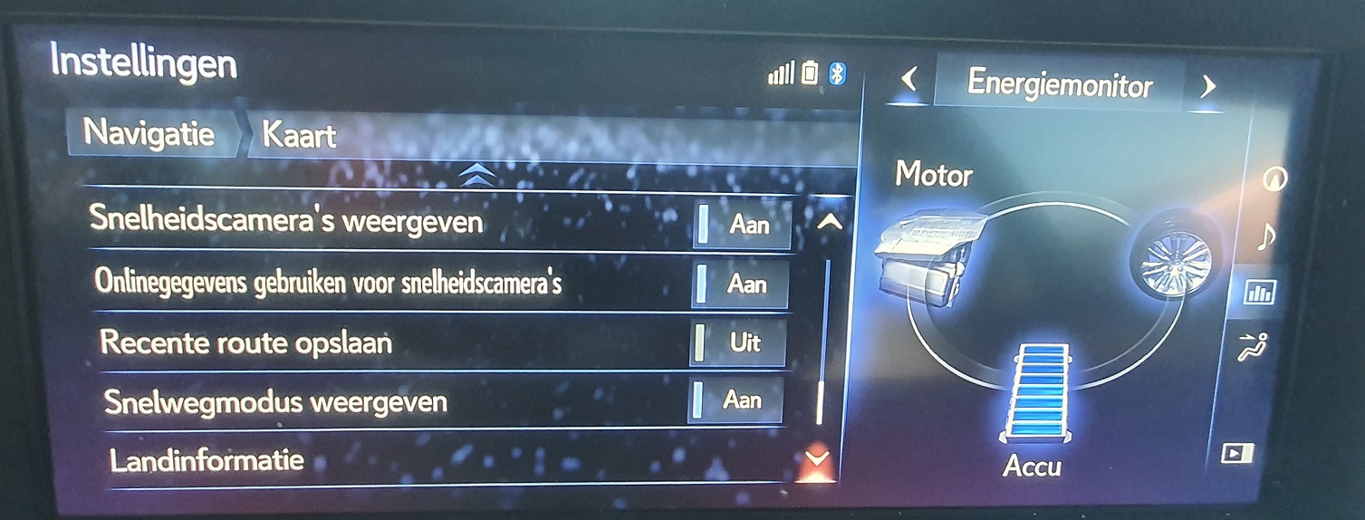

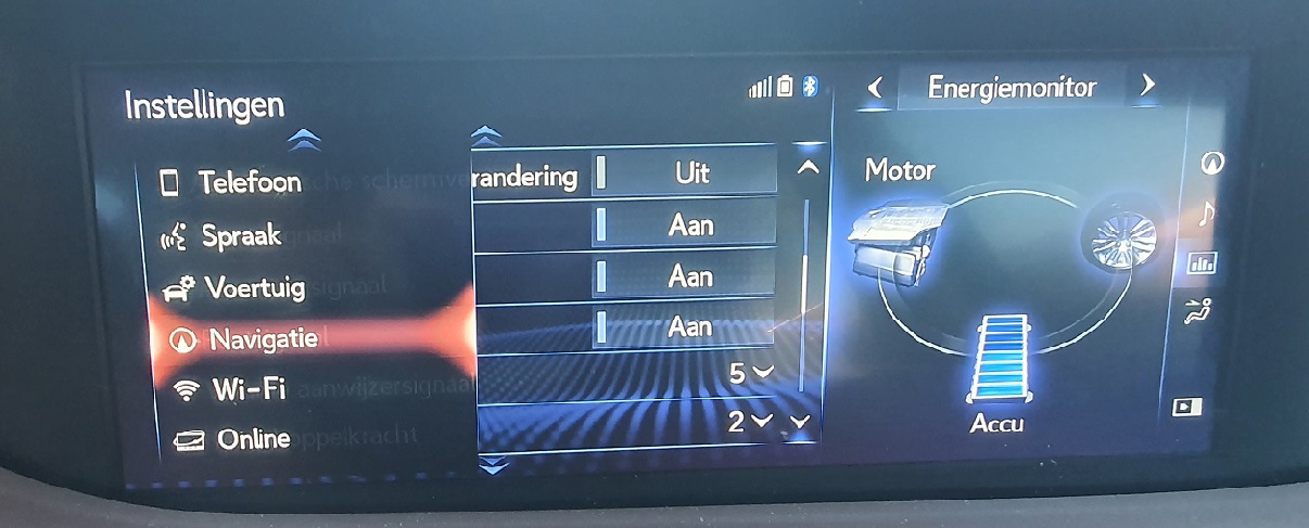

Zo ziet het er bij mij uit, zal bij de jouwe iets anders zijn denk ik:
Ga bij instellingen naar "navigatie", hier kun je de snelheidscamera's aan / uit kiezen.
Sorry voor de crappy foto's, ik moest recht tegen de zon in fotograferen.
Maar... komen er als je invoegt op de snelweg inderdaad snelheidscamera's? Misschien zijn het wel andere piepjes...
Bekijk bijlage 179555
Bekijk bijlage 179556
