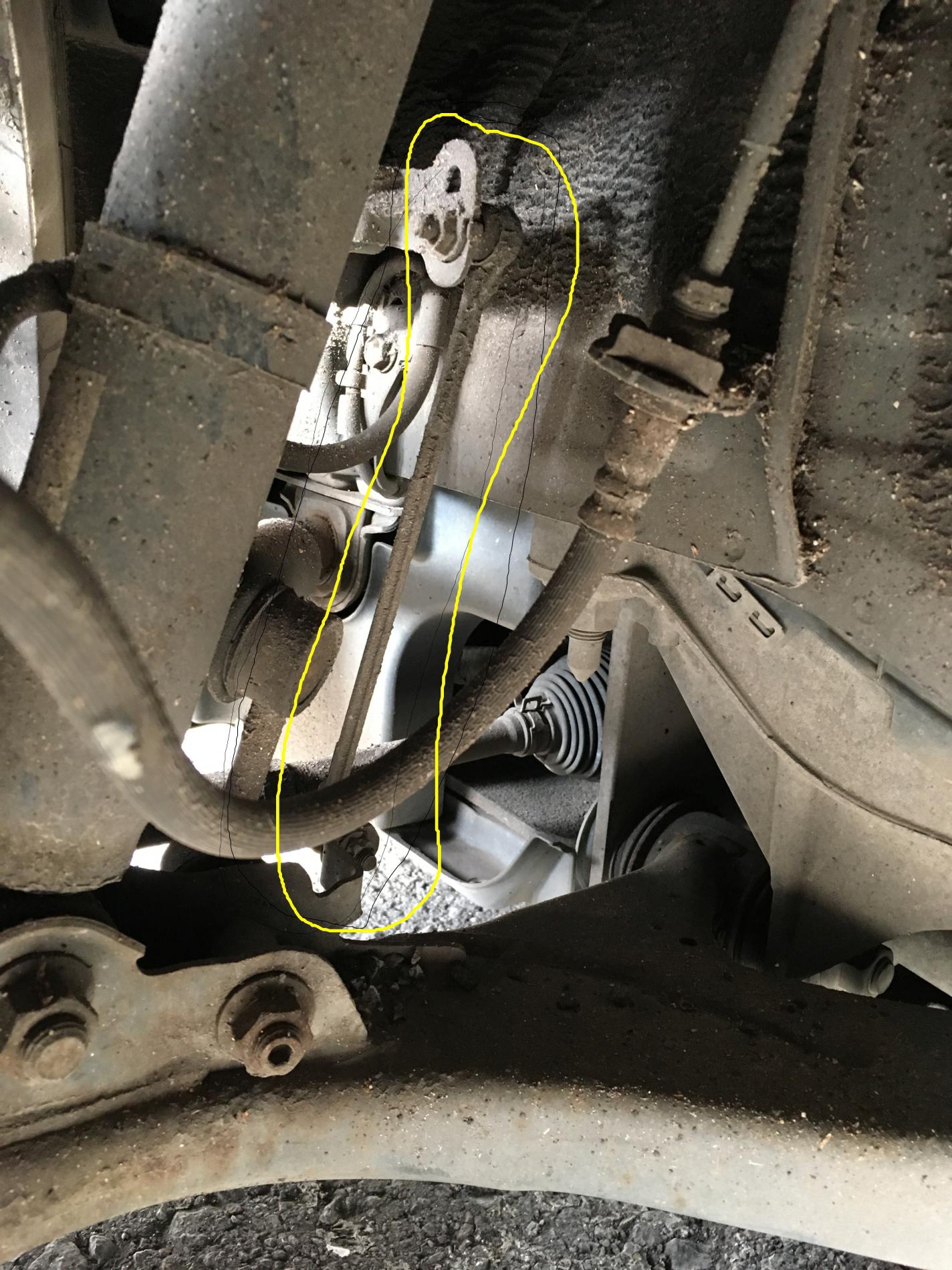

Ik heb zo even onder de auto gekeken en zag linksachter 1 stangetje naar de sensor lopen.
dat moeten 2 stangetjes zijn ?

Hoe verder de achteras inzakt, hoe lager de lampen worden afgesteld. Als jouw lampen dus de lucht in schijnen, is je auto kennelijk van mening dat de achteras vrijwel onbelast is en de auto in 'n soort 'duikhouding' staat. In dat geval zou de sensorarm (boven) maximaal naar beneden moeten staan. De arm valt naar beneden als het stangetje breekt (komt wel eens voor bij verlaagde auto's) of als het stangetje is losgeraakt (hele kleine kans), waardoor de sensorarm te ver zou kunnen zakken. Een enkele keer is echter de sensor stuk. Door het stangetje te lossen (ik zou de onderzijde van het stangetje losmaken) en de sensorarm handmatig te bewegen, kan je testen of de sensor nog werkt door te kijken of je lichtbundel erop reageert.

Dankjewel voor deze info.
ik heb die sensor inderdaad links achter.
het stangetje is nog heel en zit nog vast.
ik zal dat komende week eens los maken en kijken of de lampen er nog op reageren.
ik zag links voor nog zo?n soort sensor.
Ook daar zit t stangetje nog vast en is heel.
is die ook voor de hoogte regeling of is dat de sensor voor het meesturen van de koplampen ?
helaas kon ik niet aan de rechter voorkant kijken.
weet dus nog niet of daar ook zo?n sensor zit.
