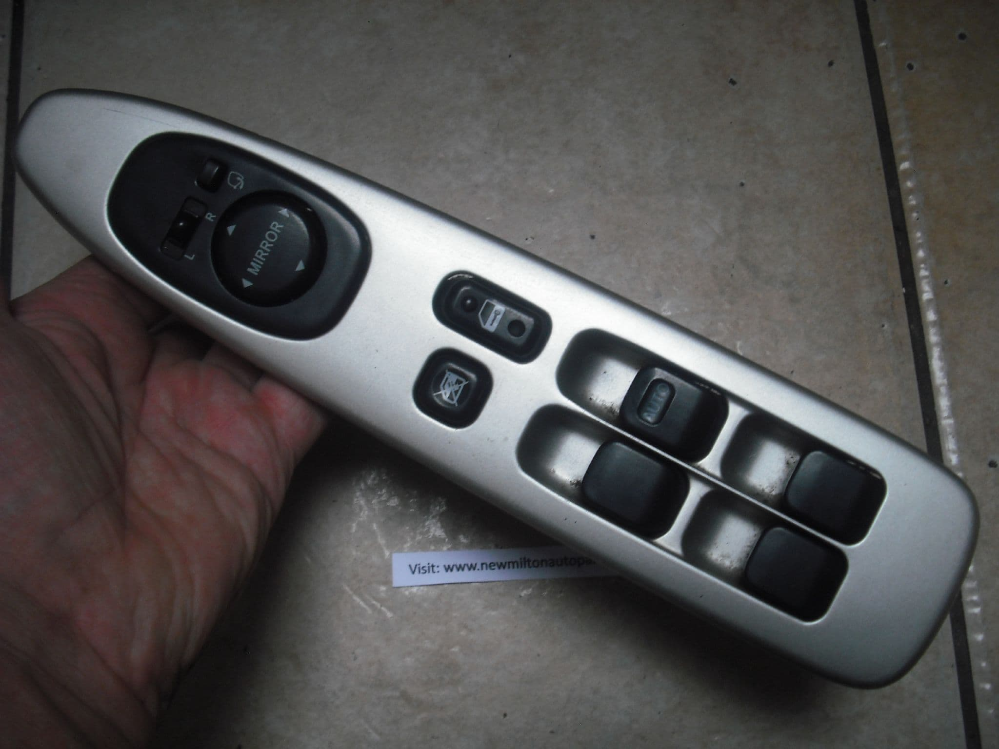

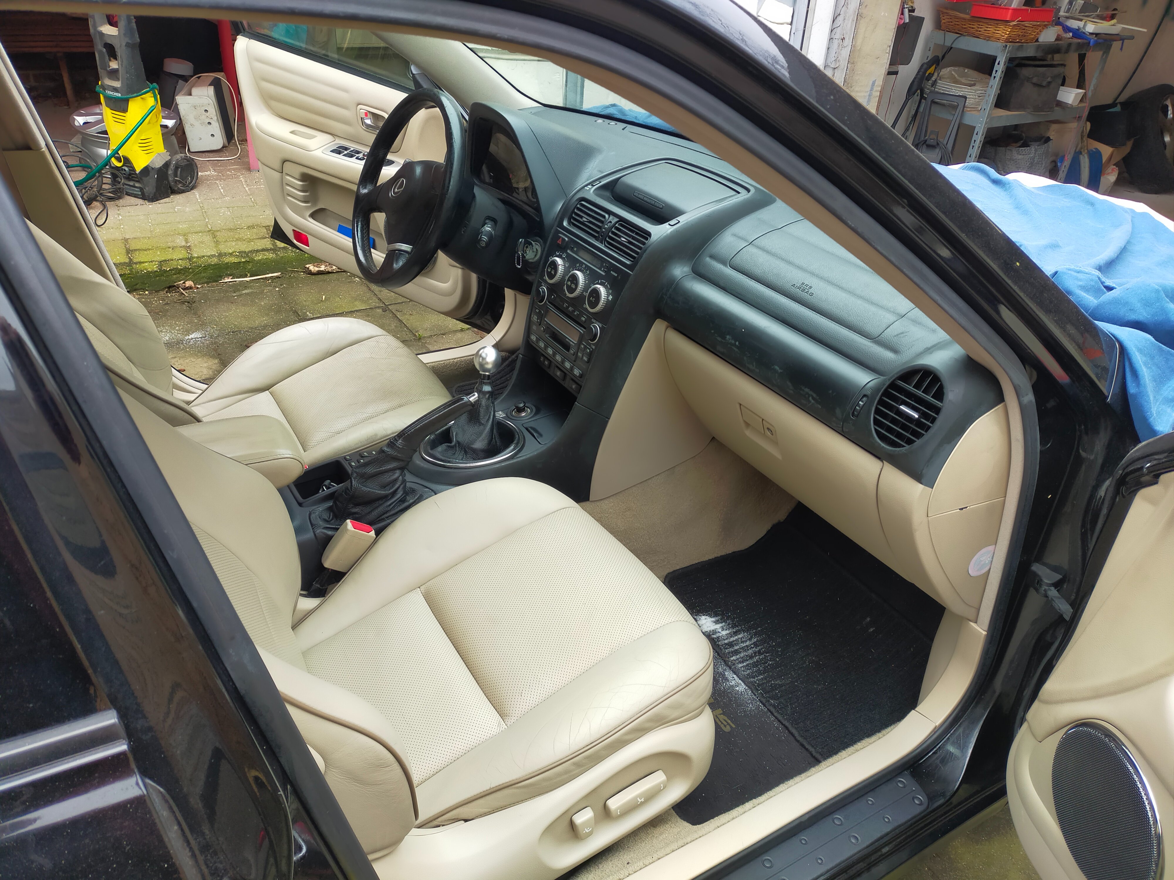

Geachte lexus vrienden zit met een probleem met heerlijke lexus is 200 .
Opeens gaan alle vier de ramen niet meer open ! Heb alle zekeringen gecontroleerd links en recht onder inde passagiers ruimte heb tevens het bedieningspaneel voor de raam bediening aan bestuurders zijde verwisseld van een andere exemplaar van een maatje is zonder resultaat alle twee de panelen hebben wel functie voor spiegel verstelling blijft het wel doen ,als iemand een tip heeft hou ik me aanbevolen

Recentelijk stroom er af geweest? Ik heb mij 1IS ui 2000 eigenlijk nooit electronische issues gehad, buiten lampjes van het dashboard of radio. Vreemd is het wel en verwacht eerder ergens draadbreuk, mogelijk bij het scharnier van de voordeur van de berijder. Geen idee waar de controle-unit zit. De knopjes aan de andere deuren werken neem ik aan ook niet?
