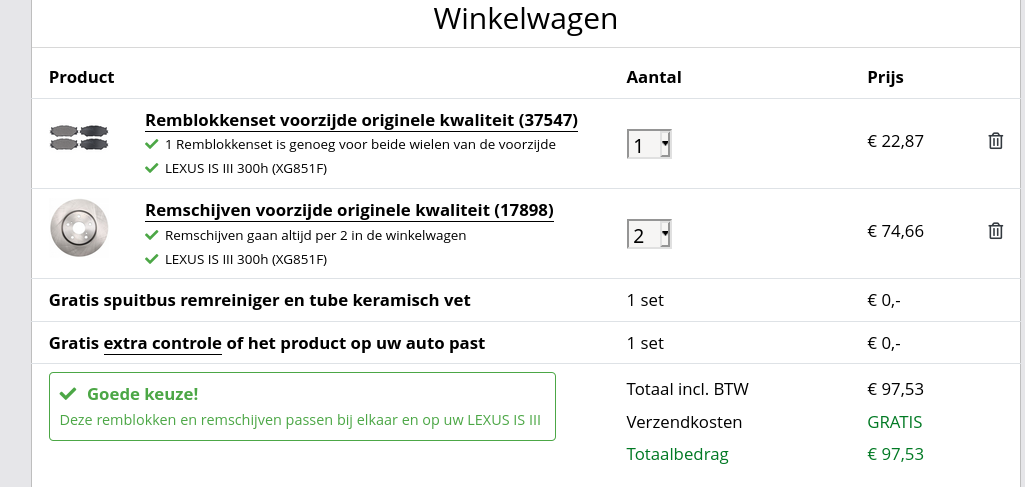

Top mensen, heel erg bedankt. Ja bij de garage zeiden ze dat ik de remleidingen en alles moest ontluchten e.d. vanwege het hybride systeem. Ik zei al dat ik toch alleen de remschijven en blokken moest vervangen, dus kom toch niet aan het hybride systeem?!
Premium merk lijkt me achteraf ook een beetje onzin. Ik rijd best rustig en meeste wordt toch op de dynamo geremd.
Deze had ik zo gevonden, zal eens navragen of de linker- en rechter zijde.

Ik heb zelf geen ervaring met hybrids, maar de link tussen remleidingen ontluchten (Hoezo? Waar komt de noodzaak om te moeten ontluchten ineens vandaan?) en hybridesysteem ontgaat mij ook... Als iemand dat zou kunnen uitleggen, dan :rulez:.
Wat je hierboven getoonde 'vondst' betreft: dit illustreert nu precies waar je voor op moet passen! Je bestelt namelijk twee keer precies dezelfde schijf. Er zit dus g??n verschil tussen de linker- en rechterschijf. Daarmee kunnen ze per definitie al niet van originele kwaliteit zijn!
Bij een 'goede' bestelling bestel je dus:
1x set blokken (voor de complete vooras)
1x remschijf L en
1x remschijf R.
Dan begint het op een verantwoorde bestelling te lijken...;).
En natuurlijk moet je er bij montage dan wel op letten dat je de juiste schijf ook aan de juiste zijde monteert, anders::cry:
Prijsbewust zijn is niets mis mee. Maar het zijn wel je remmen, waarvan het fijn is als ze je plofzak in je stuur kunnen houden, als het er ooit eens op aankomt...
Een Lexus zit goed in elkaar. Je hebt alle reden om dat ook zo te houden!
Doe het goed, of laat het anders goed doen. ;)

Goeie tip Xenon over die draairichting, zit wat in. Net even gekeken maar ik heb niet het idee dat bij mijn 300h dit het geval is. Wat ik zo kan zien lopen de groeven recht en niet zoals een scoop of waaier zeg maar. Heeft de 300h dan verschillende artikel nr voor links en rechts? Heb even gezocht op google maar vindt zo 123 niet verschillende type nrs hiervoor.

Hmm...daar heb je misschien een punt. Ik heb in de afgelopen jaren de voorschijven bij in totaal bij vijf verschillende auto's gewisseld. Ik sluit niet uit dat ik hier nu misschien iets door elkaar heb gegooid o_O . De laatste voorschijven die ik heb vervangen waren die van de GS... Als ik ernaast zit v.w.b. de IS300h, dan mijn excuses voor de verwarring:giggle:!
[edit]
@RvD: Je hebt helemaal gelijk. Ik heb wat auto's door elkaar gehaald. De voorste schijven van de IS300h zijn wel gelijk aan die van de IS250, maar kennen inderdaad geen beoogde draairichting (in tegenstelling tot de 3GS en een handvol ex'en). Me scuzzie voor de ophef. :brr:
Pfff...ben toch harder aan vakantie toe dan gedacht...:(
[/edit]
