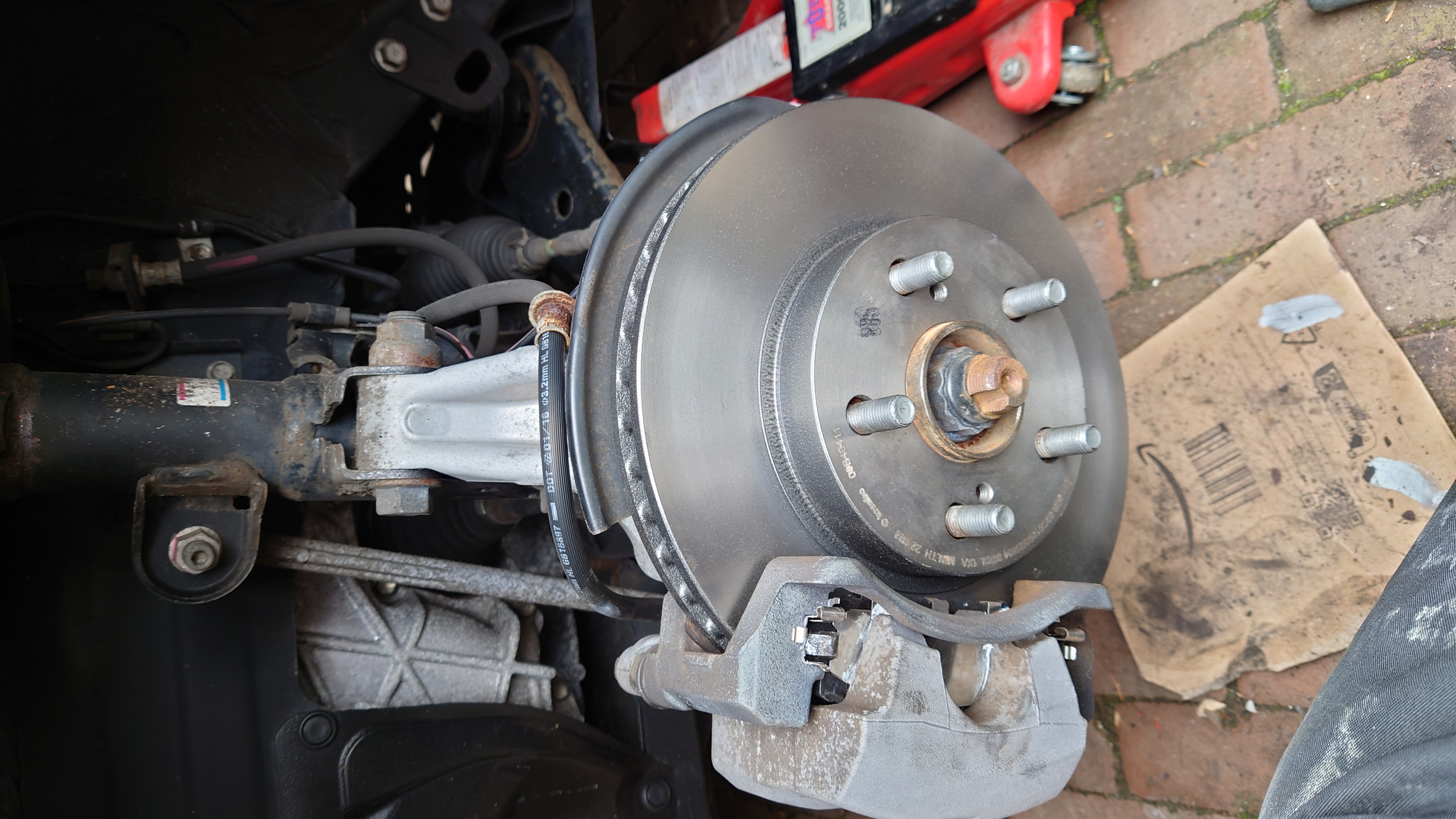

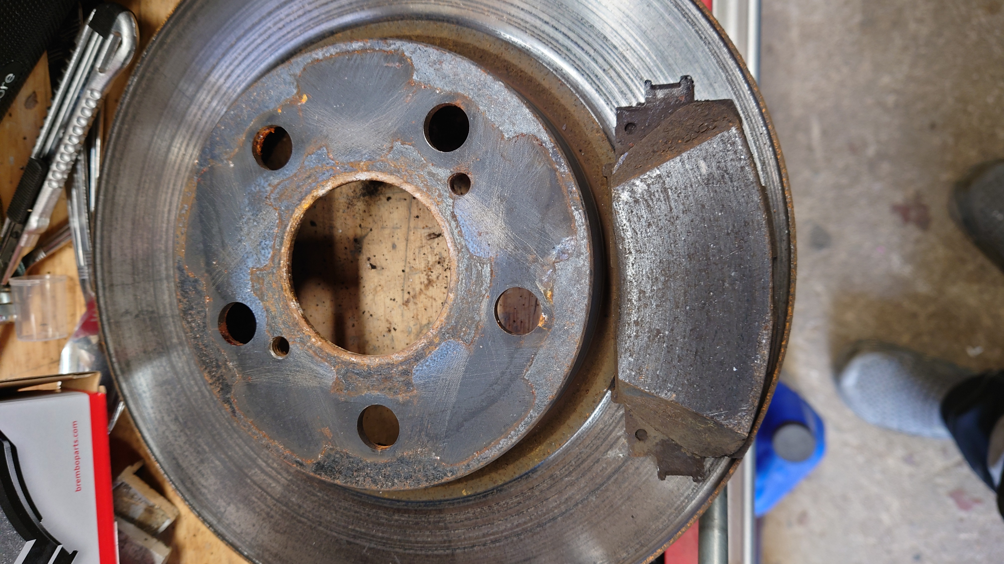

Vorige week gedaan bij de CT van mijn vrouw. Brembo schijven en blokken van Winparts.
