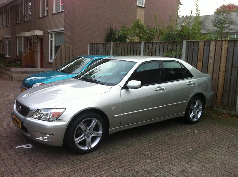

Oktober 2012 Lexus aangeschaft

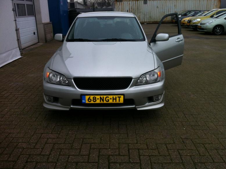

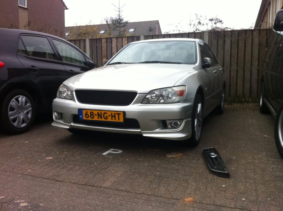

Ik hield het toch niet lang vol zo origineel te houden, dus dan maar beginnen met de voorbumper!
Niet veel later een mooie bijpassende grill

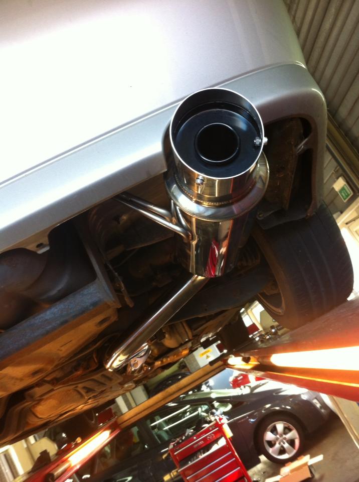

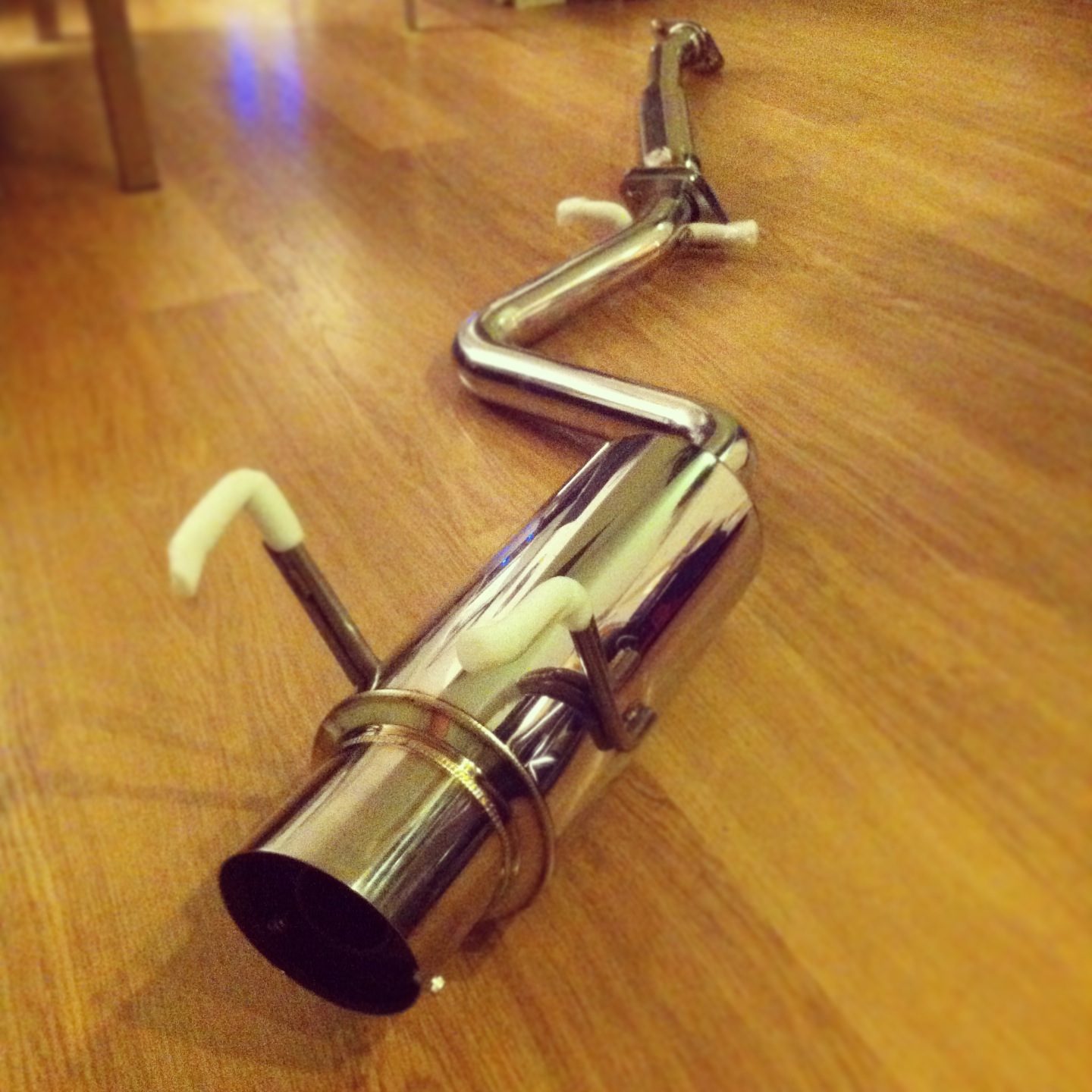

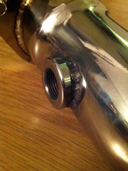

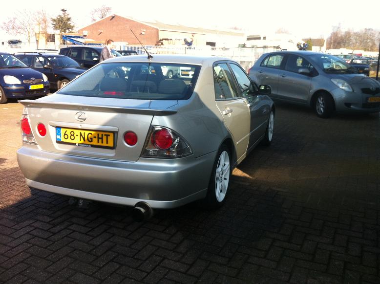

Na een paar maanden wat sparen en idee?n opdoen toch de knoop doorgehakt en een Megan Racing Catback systeem gekocht en gemonteerd!
Moest er helaas wel twee weken langer op wachten door een misverstand met showoff imports.. in de mail die ik kreeg zeiden ze namelijk dat er WEL een bevestigingsgat voor de tweede o2 sensor in zat, maar bij afhalen bleek dit niet het geval..
Gelukkig door showoff netjes opgelost, wel twee weken vertraging maar toch mooi werk afgeleverd en alsnog een tevreden klant! :D

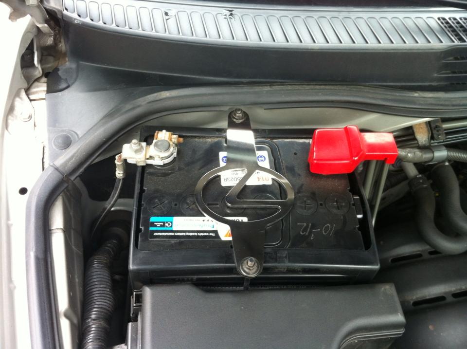

Nadat ik de onder de indruk was van Phaebo zijn accubeugel heb ik er een laten maken bij een maat..

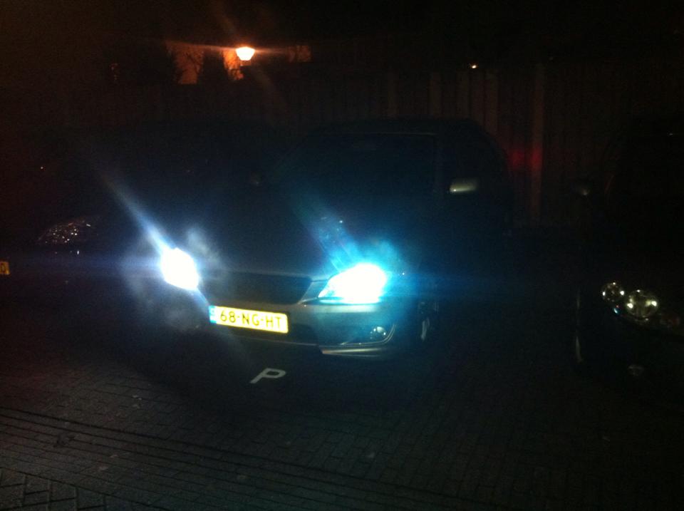

Uiteraard 6000K Xenon gemonteerd van Lince...

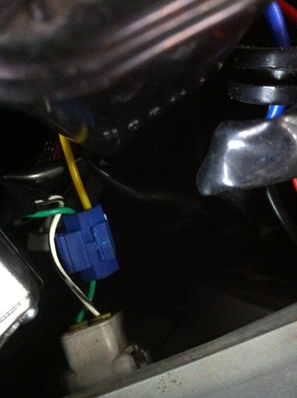

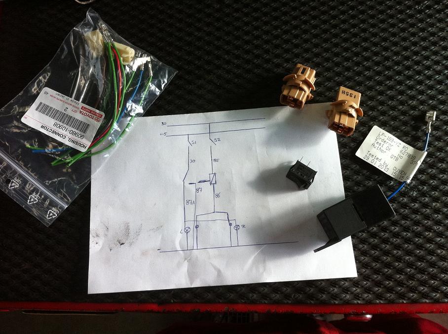

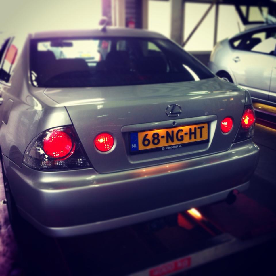

En nog Dagrijverlichting / Runninglights / Us knipperlichten hoe je het wilt noemen...
Het schema klopt hierin niet helemaal!
87 doet niet mee, en 86 gaat naar de massa... de grote 'lampen' zijn de 5w lampen en de kleine 'lampjes' mijn stadslichten.
Ik heb hier gebruik gemaakt van een wisselrelais omdat ik in eerste instantie te moeilijk dacht over m'n schakeling, een verbreek relais is in feite ook goed.
Ik heb er zelf een schakelaar tussen zitten zodat ik ze handmatig uit kan zetten, mocht de politie moeilijk doen..
De benodigdheden zijn:
- Relais - Schakelaar
- 1 x zekeringhouder
- 2 x remlichting fitting (avensis verso)
- 2 x bijpassende stekkerhuls
- 2 x wedgebase lampen 21/5W
- een hoop draadjes en aansluit mogelijkheden (je kan solderen of met scotchblokjes werken)

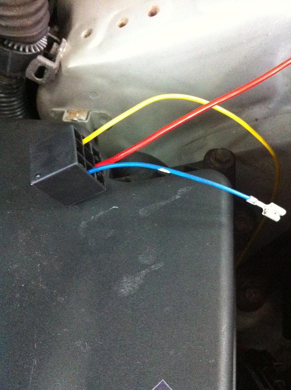

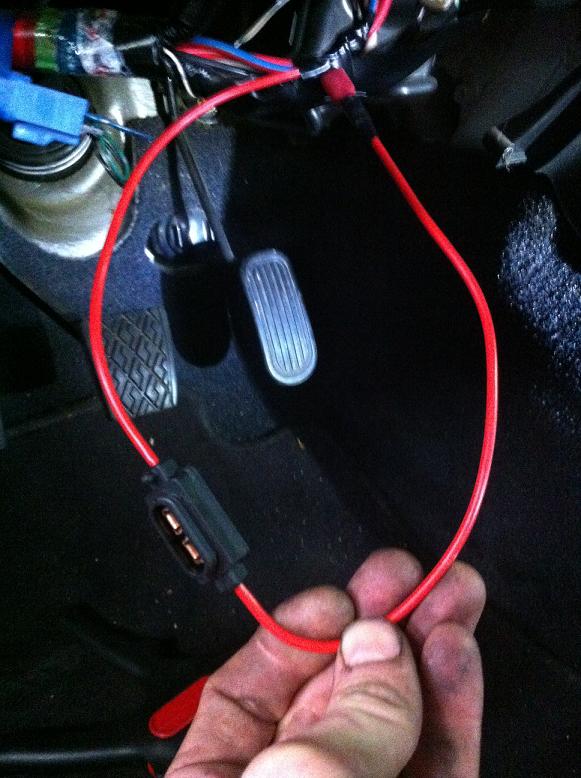

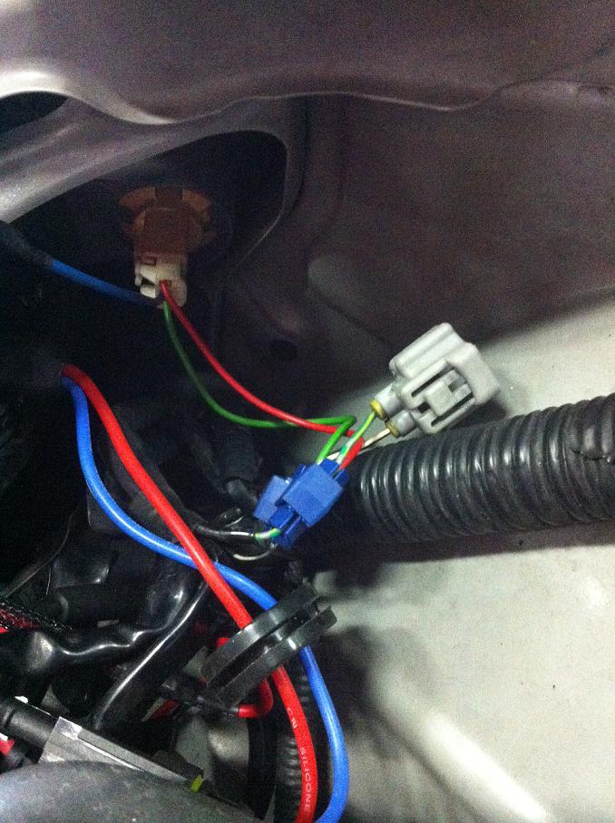

Ik heb onder het dashboard een dikke blauw/rode kabel gevonden waar spanning op komt na het contact. (De rode draad was voor de "acc"-stand.)
Op de blauwe draad heb ik de zekeringhouder aangesloten, het andere uiteinde gaat naar de schakelaar.
De relaishouder (er moest nog 1 draad bij aangesloten worden)
De plus aftakking van het stadslicht.
De nieuwe fitting en de stekker naar de oude fitting.
Ik heb de plus en min voor het knipperlicht afgetakt van de originele, zo kan ik de originele stekkers behouden en kan het ook makkelijk weer omgebouwd worden naar origineel.

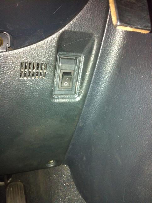

En natuurlijk de schakelaar nog netjes in het dashboard gemonteerd.
Het resultaat overdag (niet heel duidelijk te zien)

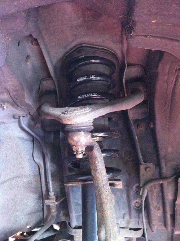

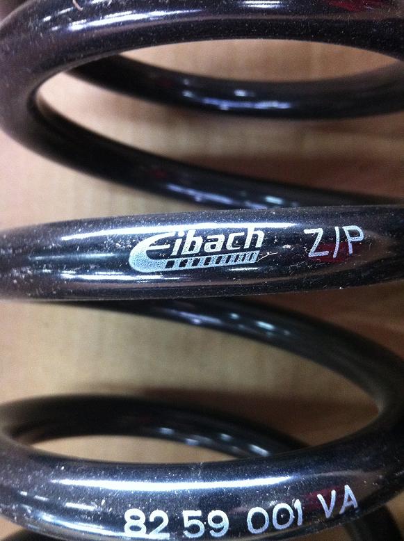

Als het goed is komen deze week m'n eibach verlagings veren binnen.. en als de weersvoorspellingen kloppen gaat alles zsm onder inclusief mn gedipte zomerwielen met verse Toyo T1r sports! Dit was m voor nu! :D
Welkom,uitlaat lijkt mij vrij luid,heb ook al gedacht om deze te steken maar doe veel lange afstanden en vrees dat het na enkele km's wat te luidruchtig gaat zijn. Voor de rest ziet het er goed uit;)
Ik rij ook iedere dag op de snelweg... rond de 3000 toeren hoor je de uitlaat binnen in erg goed (zonder de kelk) maar als je rustig 130/140 rijd en rond de 4000 toeren zit hoor je wel iets maar niet wat storend is... Hoe het met kelk klinkt weet ik eigenlijk niet want die is er vrijwel meteen uit gegaan en nooit meer terug erin!
In ieder geval wel een gave sound!
Btw, netjes van Showoff idd :thumbsup:
Mooie upgrades! En ik heb ook zo'n zelfde soort schakeling gebruikt voor mijn daglicht schakeling. Mooie accubeugel en uitlaat is oon netjes! In ieder geval ben je lekker bezig geweest!
Ziet er netjes uit, mooie combinatie van verschillende aanpassingen. Lijkt het maar zo of doet je remlicht op de hoedenplank het niet?

Kwam vanmorgen op m'n werk, was zaterdag m'n kerstpakket al geleverd!
fetch
fetch

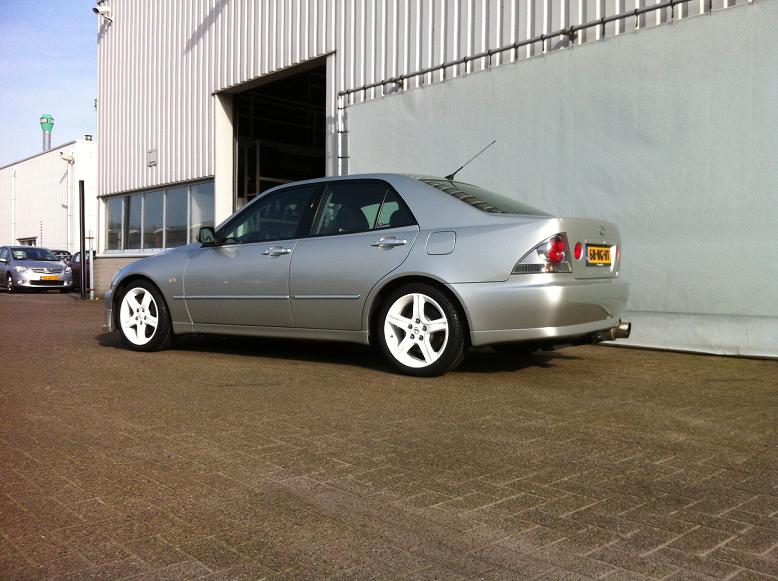

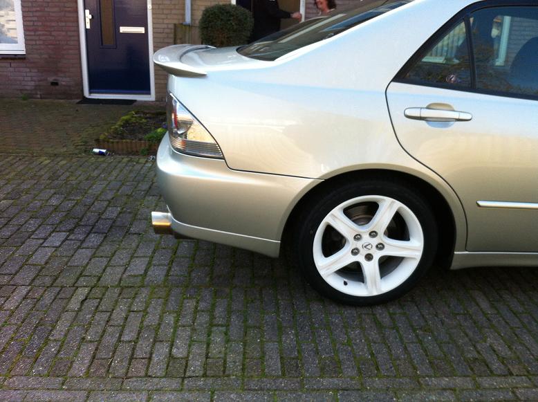

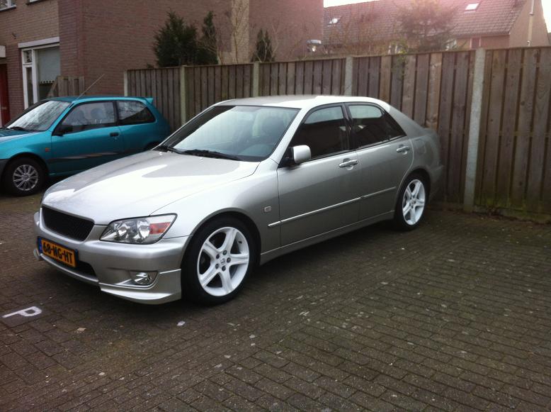

En aangezien het niet druk was kon ik op tijd stoppen om er meteen mee te beginnen! in 2 uurtjes zat alles eronder.
Meteen m'n zomerwielen gemonteerd, Matwit gedipte wielen met 4 nieuwe Toyo Proxes T1 Sport!

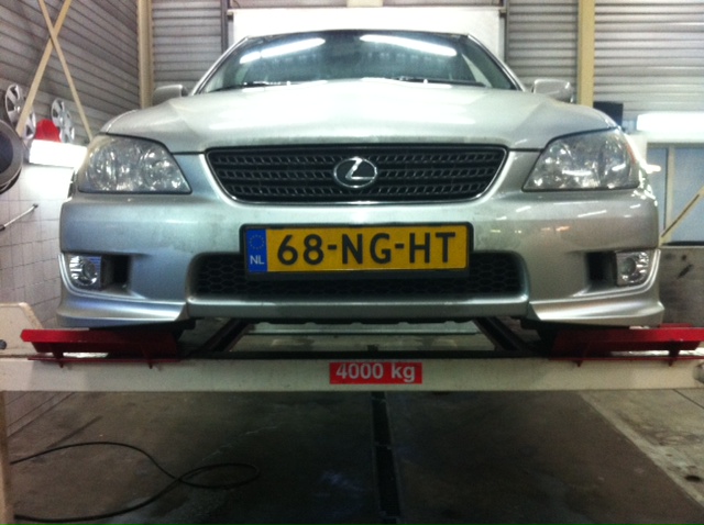

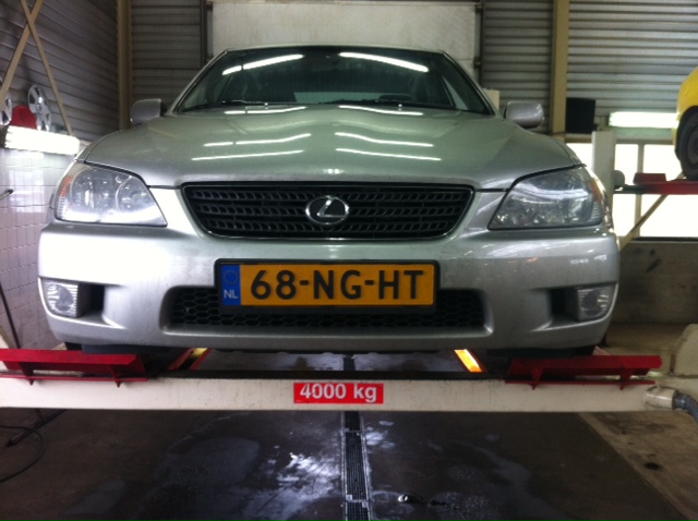

Daarna kon ik m wassen en naar het uitlijnen!
fetch

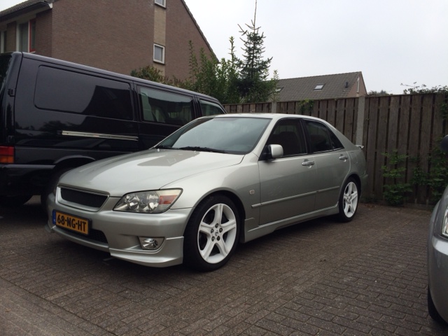

Zo stond ze er voorheen bij...
fetch
En zo staat ze er nu bij
fetch

ik dacht niet dat wit zou staan onder een zilveren lexus, maar het tegendeel is hier bewezen

Thanks!! Heb daarom ook voor plastidip gekozen voor de wielen, is goedkoop en er makkelijk weer af te halen mocht het niet mooi zijn! Druk heb ik het niet nee dus kunnen altijd een keer kijken wanneer het uitkomt!
Ziet er goed uit zo! Mag ik vragen hoeveel lager hij nu staat? En hoe is het rijcomfort?
