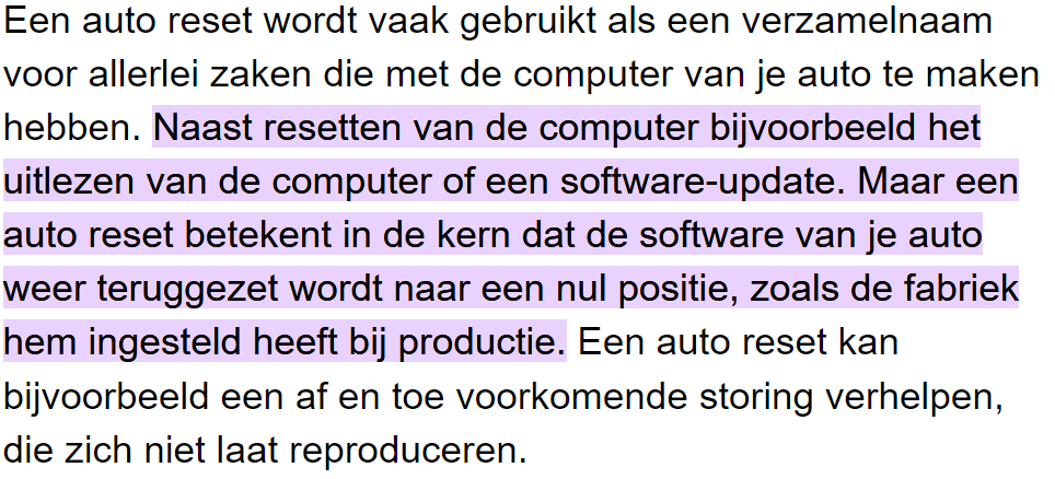

Naast resetten van de computer bijvoorbeeld het uitlezen van de computer of een software-update. Maar een auto reset betekent in de kern dat de software van je auto weer teruggezet wordt naar een nul positie, zoals de fabriek hem ingesteld heeft bij productie.
https://www.autocrew.com › auto-re...
En hier wil ik dus naar terug...fabrieks instellingen

Helaas, dit gaat over foutcodes resetten, da's heel iets anders.
Hieronder een stukje tekst van de website, resetten kan iedere garage, zelfs ik en vele anderen hier met de juiste spullen.
