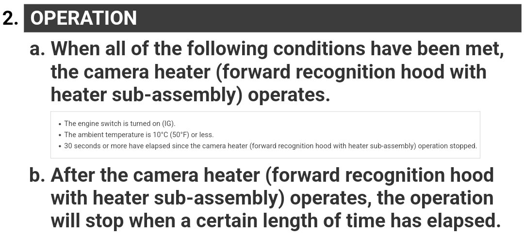

Ik weet alleen niet wanneer de verwarming aan gaat, iets moet dat triggeren. In ieder geval niet samen met de achterruitverwarming.

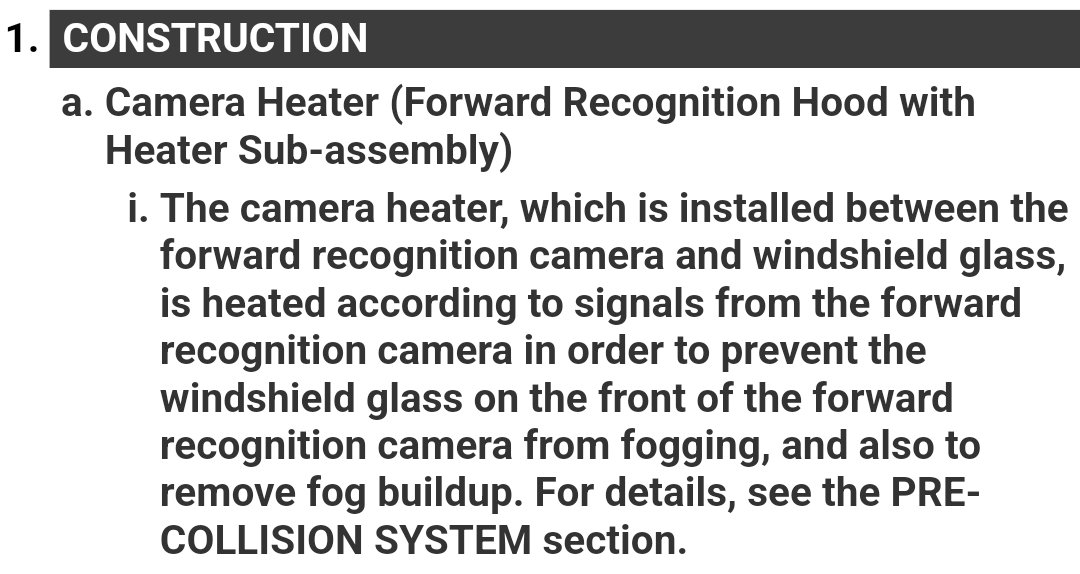

Gelijk maar een foto gemaakt, hierop zie je duidelijk de goudkleurige verwarmingselementen. Ze zitten niet tegen de ruit zoals bij achterruitverwarming, dus het nut is minimaal.
