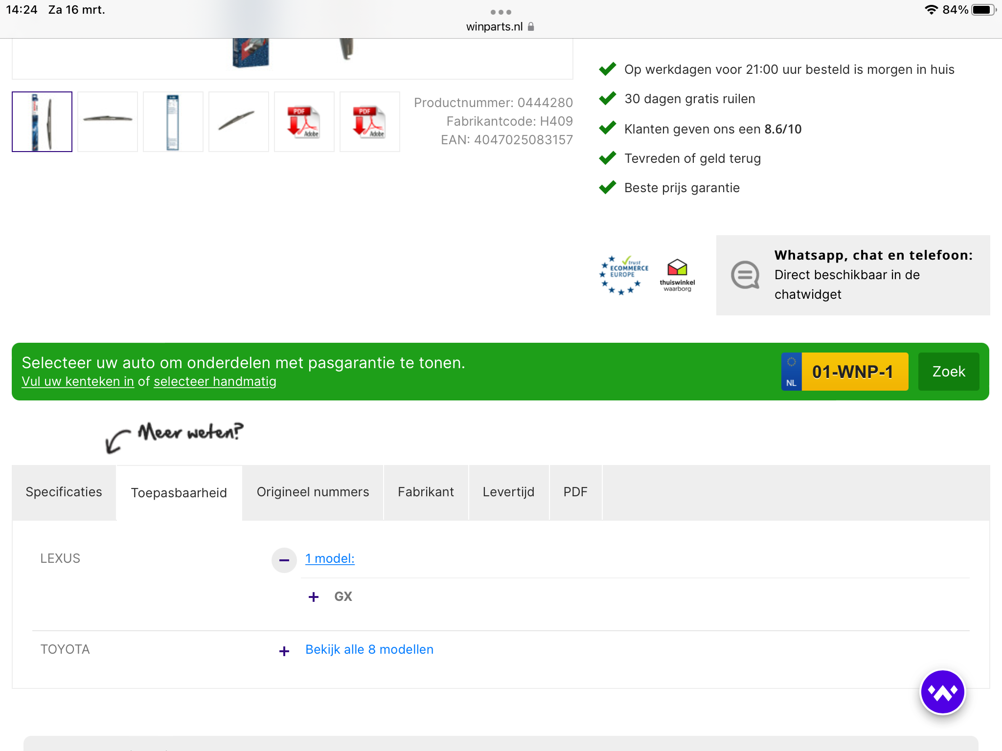

Heb je al gezocht op winparts ?
Tja, daar staat voor de Bosch H409 alleen de Lexus GX vermeld. Maar past wel bij @yeahello !?

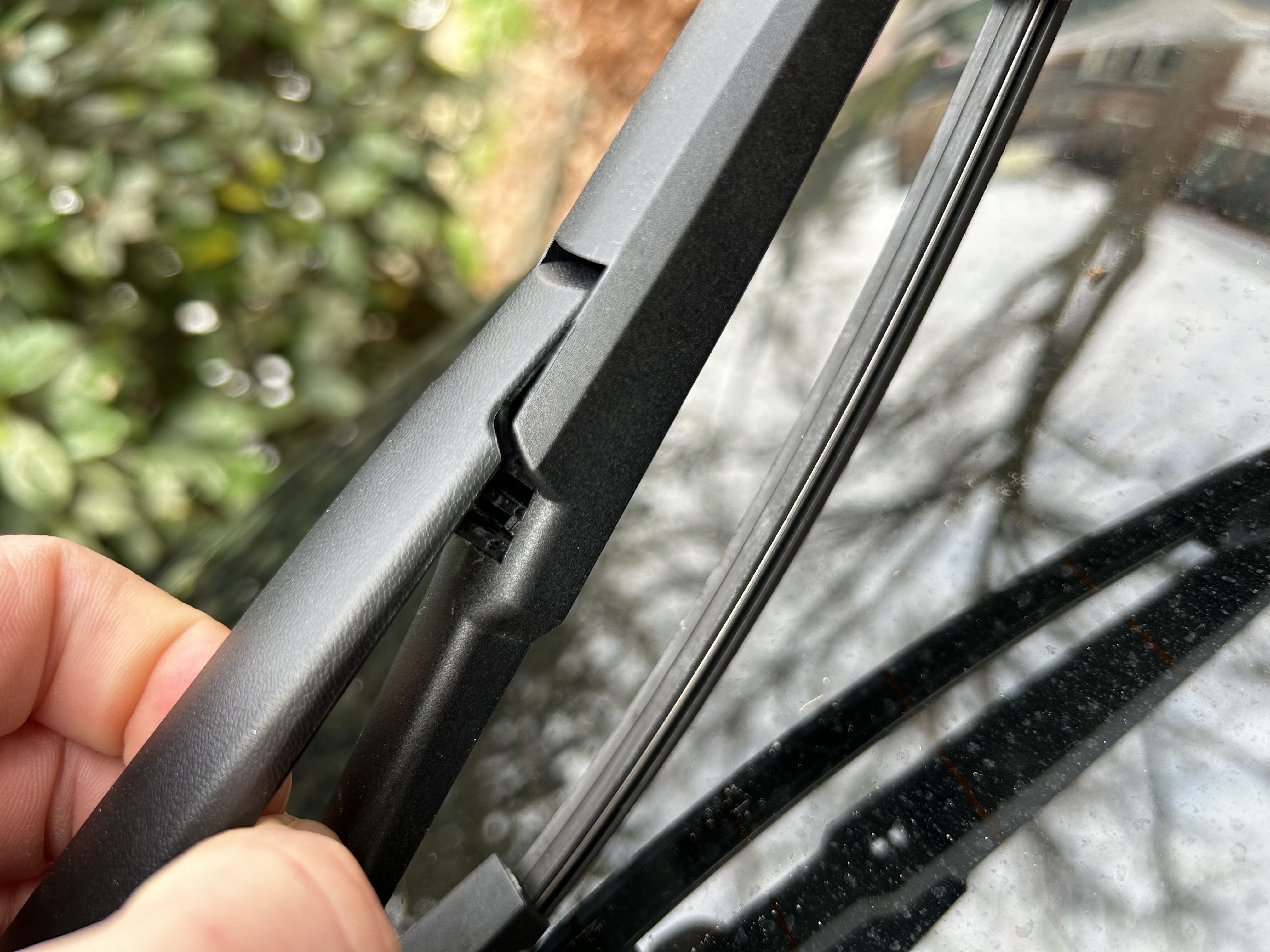

Heb eventjes gekeken. Klopt dat er geen schuine kant op zit, maar heb hem er toch op gekregen.
Edit: had iets meer moeite om hem erop te doen, maar neem aan dat ie wel weer heel lang meegaat.

Inderdaad even de auto aanzetten en dan uit als de wisser in het midden zit. Zoals ik al aangaf, bij mij is de bosch H409 wel gelukt om te plaatsen. RX uit 2010.

Nav yeahello heb ik het nogmaals geprobeerd en het bleef niet mogelijk. Totdat ik de ruitenwisserarm precies recht naar beneden heb gezet tbv maximale uitslag. Vervolgens het rubber uit de wisser heb gehaald zodat ik maximale ruimte had en toen is het gelukt de H409 te plaatsen en daarna het rubber er terug in te schuiven.
Bedankt voor alle feedback.
