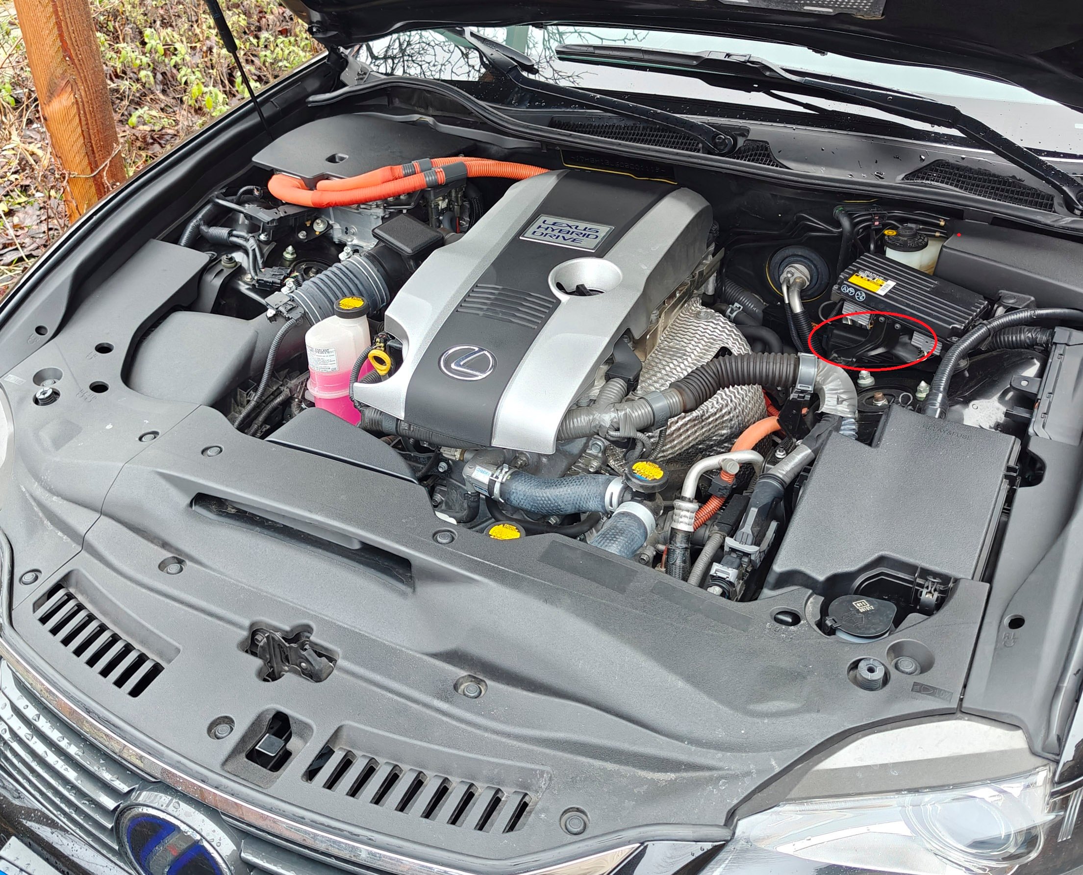

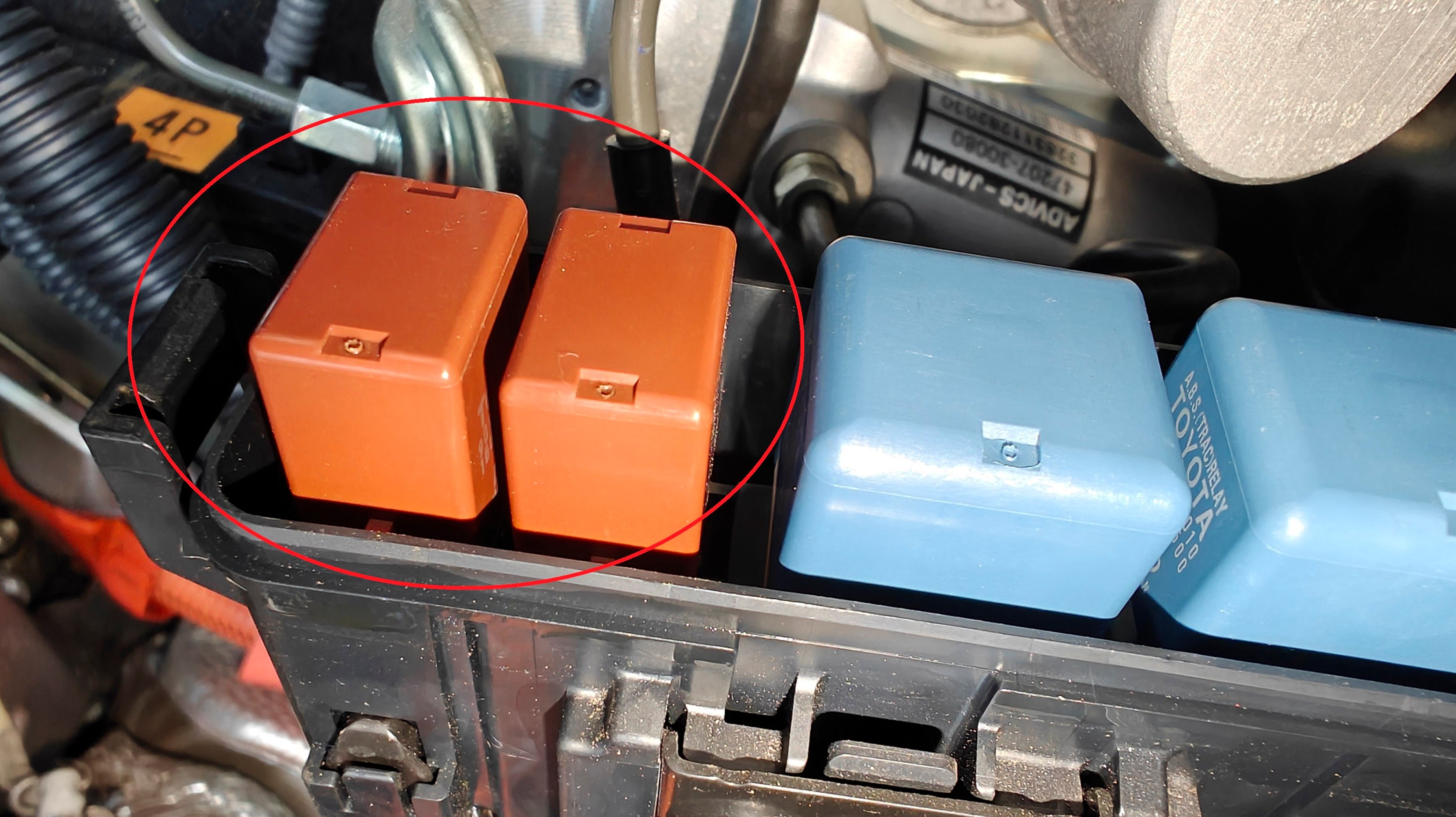

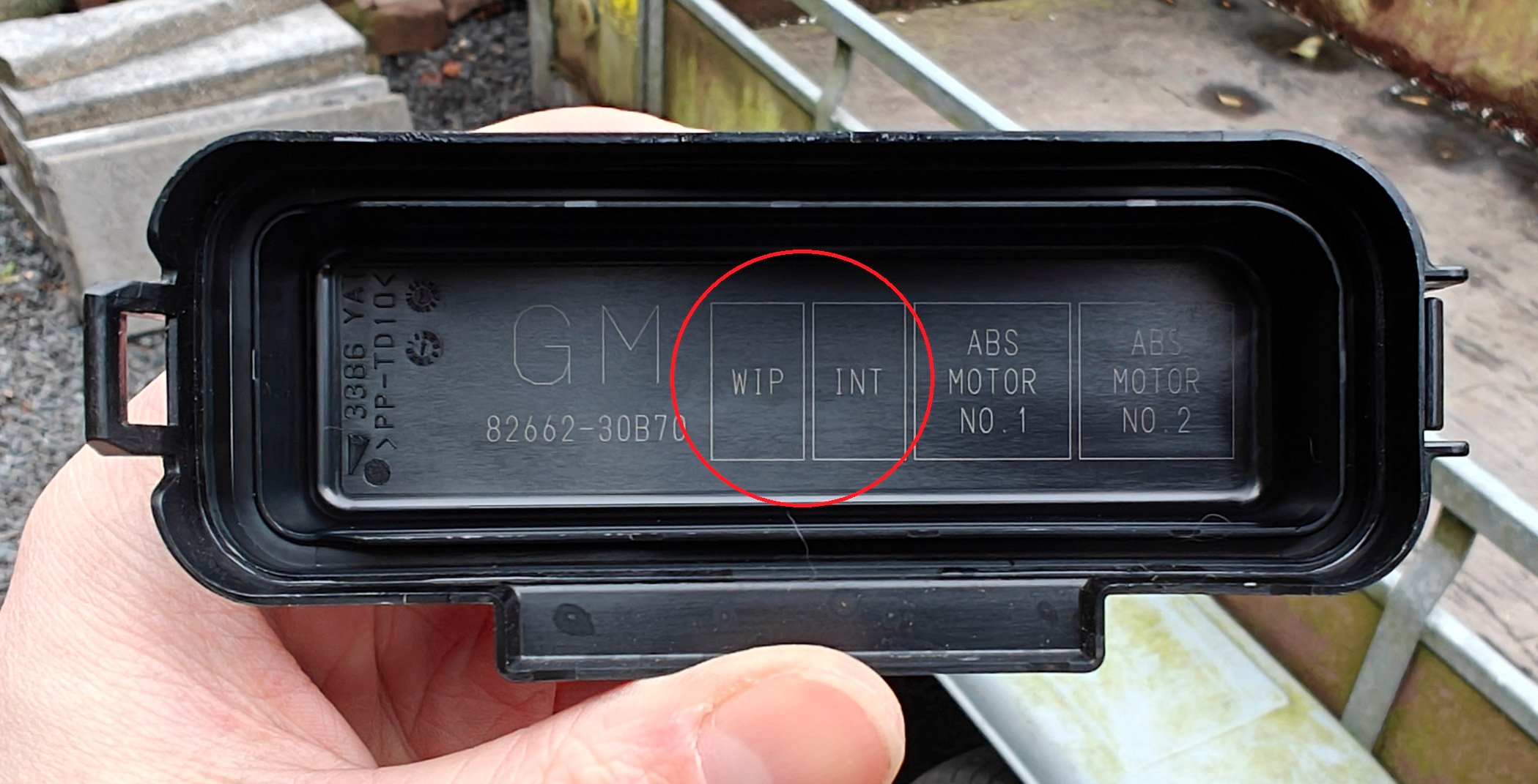

Relais lokaliseren was nog een kleine zoektocht. Via een overzicht op Amayama niet direct kunnen vinden. In de Lexus GS 300h uit 2014 die ik heb, zitten de te vervangen relais in de kleine relaisbox rechtsboven in de motorruimte. Enfin, desbetreffende relais eruit getrokken en op AliExpress een vijftal nieuwe gehaald voor 11 euro totaal, ja dit was een gokje.

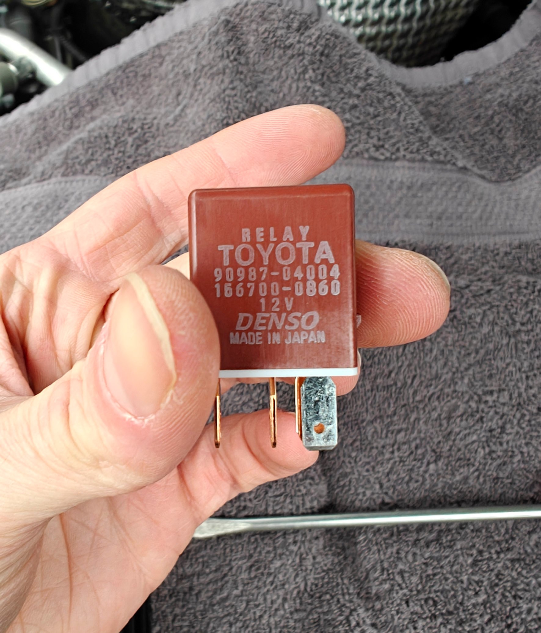

De relais die vervangen moeten worden zijn beide hetzelfde en hebben de code/onderdeelnummer: 90987-04004 156700-0860

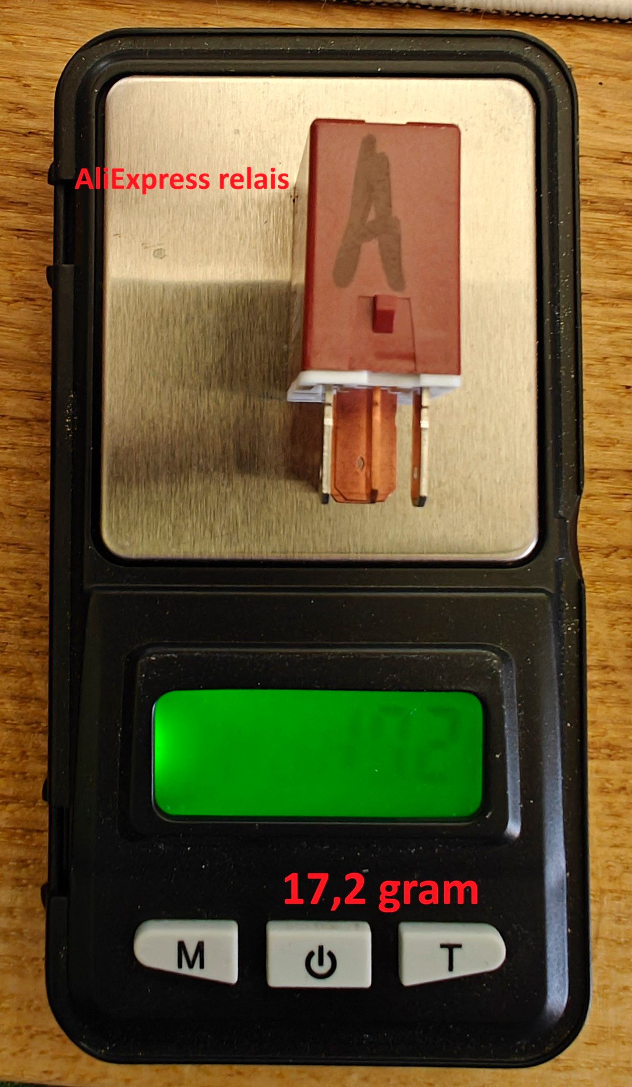

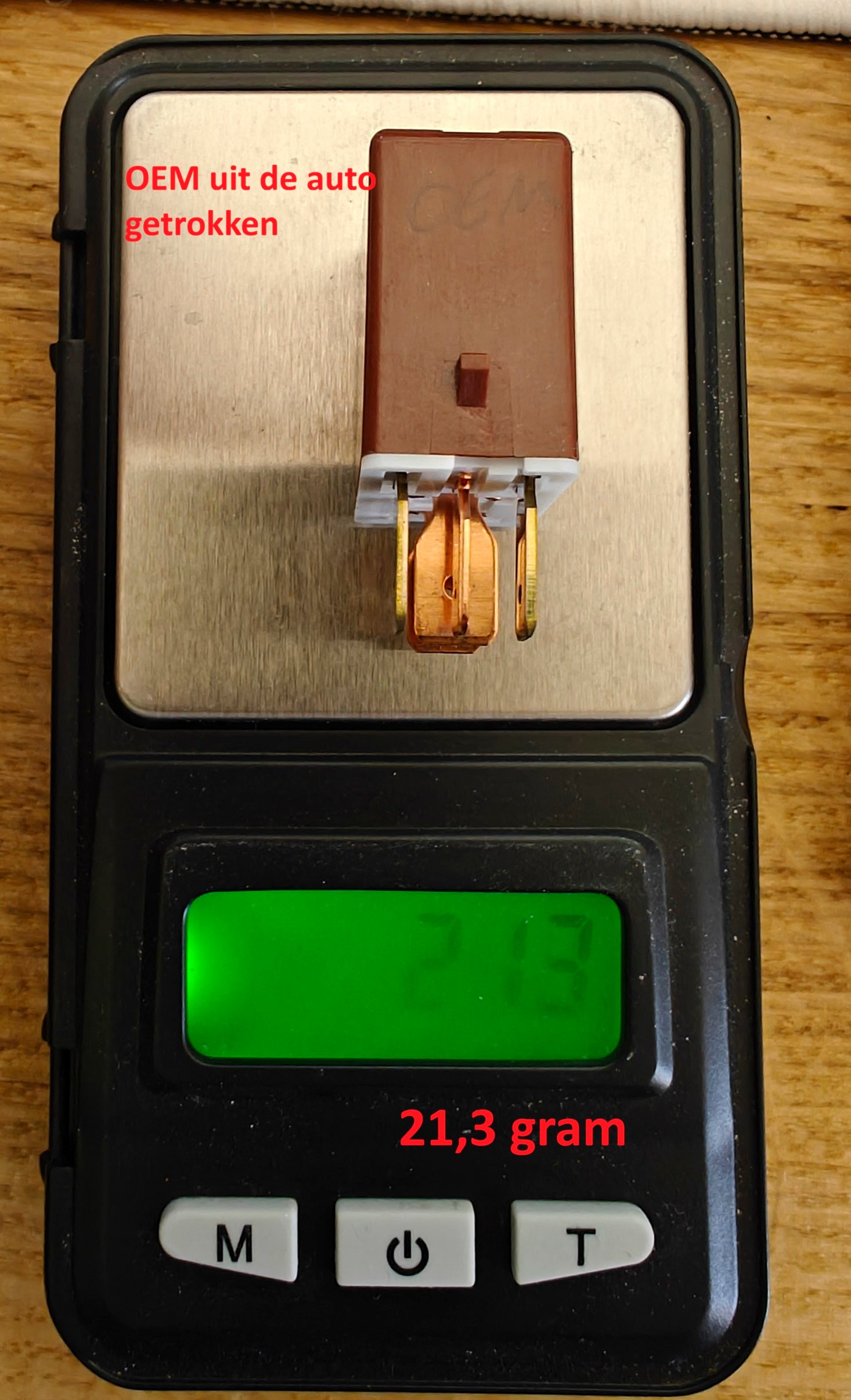

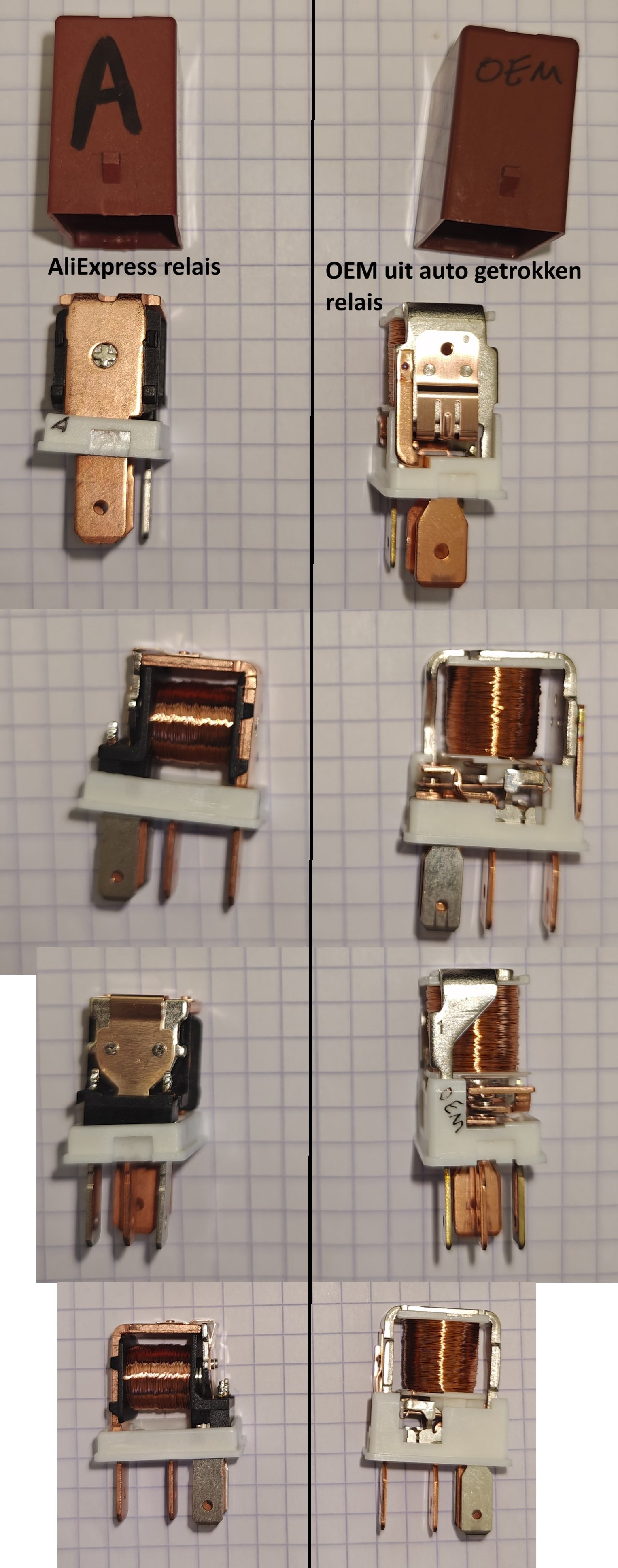

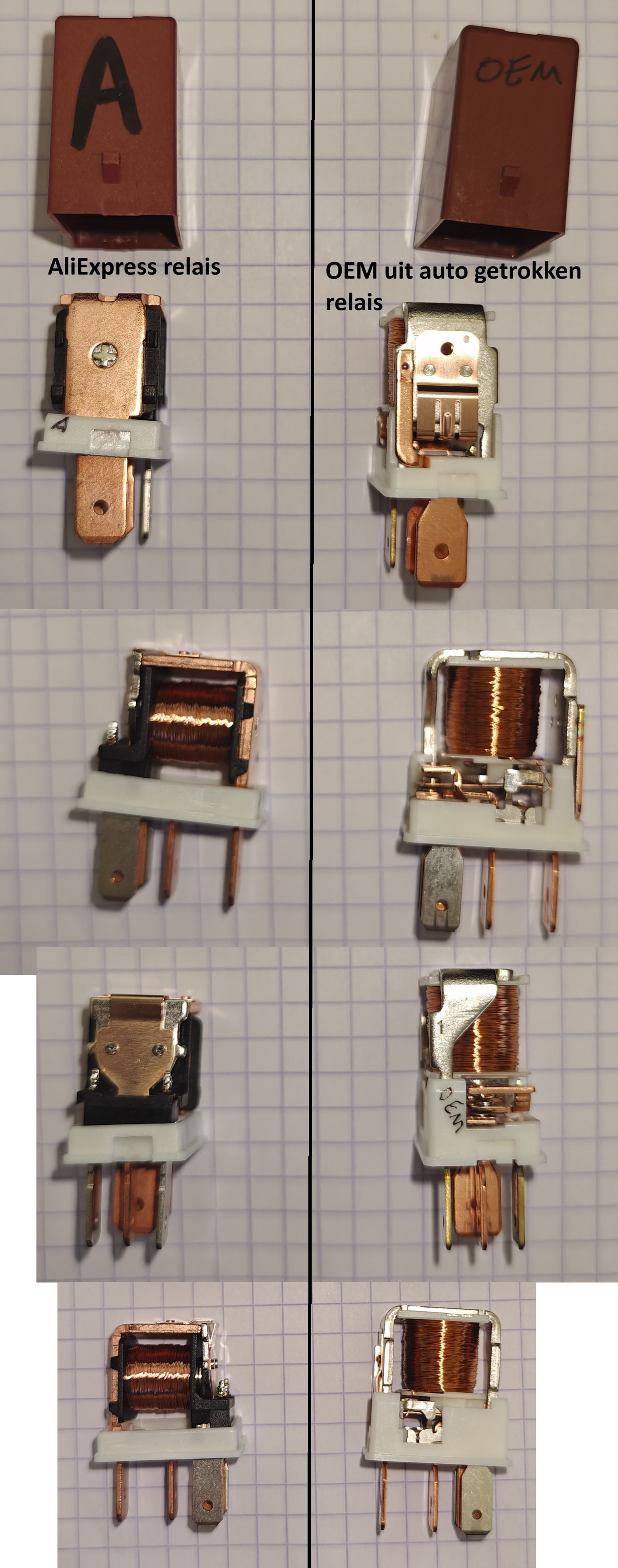

Eenmaal aangekomen, heb ik de covers van de OEM en de AliExpress relais eraf gehaald om de zaken intern te vergelijken. Ook heb ik ze gewogen. Verschil tussen beide is aanwezig.
Ik ben geen elektrisch ingenieur, maar voor zover ik kan zien is alleen het klikmechanisme anders gepositioneerd. De grotere metalen ''behuizing'' bij de OEM lijkt niet echt een functie te hebben.
Het zou zo maar kunnen zijn, dat in de tussentijd het design van de relais is gewijzigd. Alleen dit weet ik niet. Het kan net zo goed een Chinese namaak zijn, of een originele met een nieuwe design.
Ik heb niet echt slijtage gezien bij de oude relais. Op het contactpunt lichte zwarte aanslag, maar dat kan dus al voldoende zijn om een probleem te veroorzaken. Ik kan ook nog de contactpunten schoonmaken en licht schuren, zodat het contactoppervlak weer perfect is. Dit zal ik nog eens doen wanneer ik tijd over heb. Ik zal ze dan bewaren en mochten ze ooit nodig zijn, dan kan ik eens kijken of ze dan weer als nieuw functioneren.
