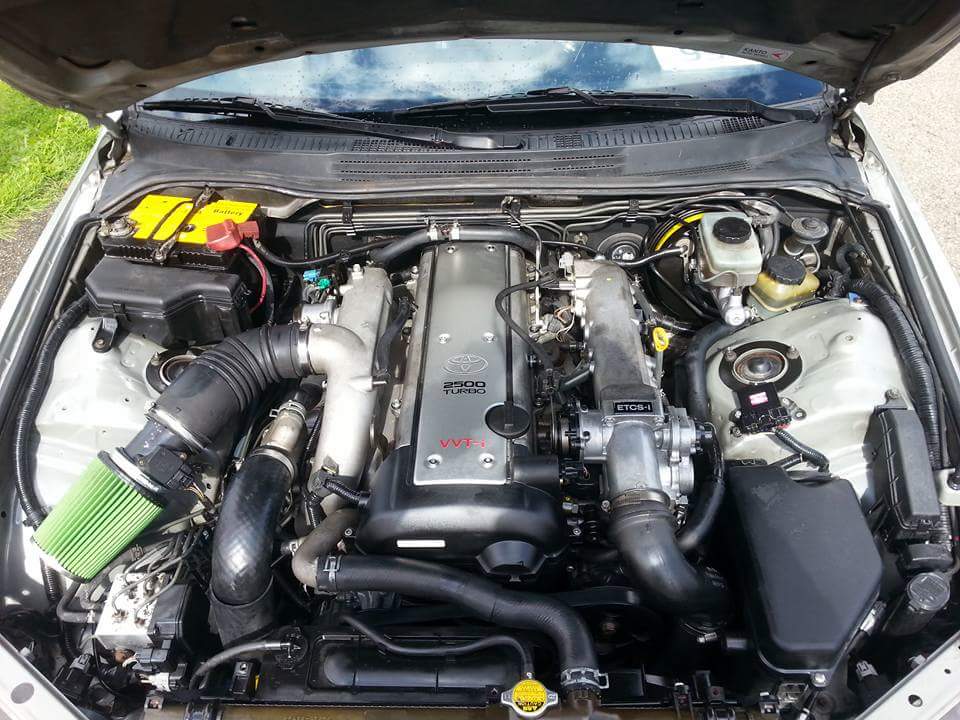

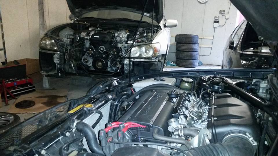

hallo ik ben ruud eigenaar van de lexus is200 die ooit bij auto week is geweest bij het klokje rond video. ik heb deze auto vorig jaar gekocht met motor storing met als doel er een 1jzvvi in te hangen. dus zo gezegd zo gedaan. bij groudspeed een 1JZ gekocht en aan het bouwen gegaan vorig jaar heb er nu ongeveer al 4500 km mee gereden
als daily rij ik een corolla G6R met een 4age 20v blacktop.
plannen voor de lexus heb ik nog een aantal
boostcontroller
schroefset
wielen coaten en sliks erop

ff wat details over mijn setup
1jzvvti laatste uitvoering zit verschil in de gasklep en paar leidingen lopen net iets anders
ik heb de standaard lexus is200 j160 bak eraan hangen
vanaf de turbo 3 inch down pipe niet meer de 2.25 inch stock aansluiting
3 inch open uitlaat met 3 inch varex eind demper met vlinder klep
2,5 inch intercooler leiding
