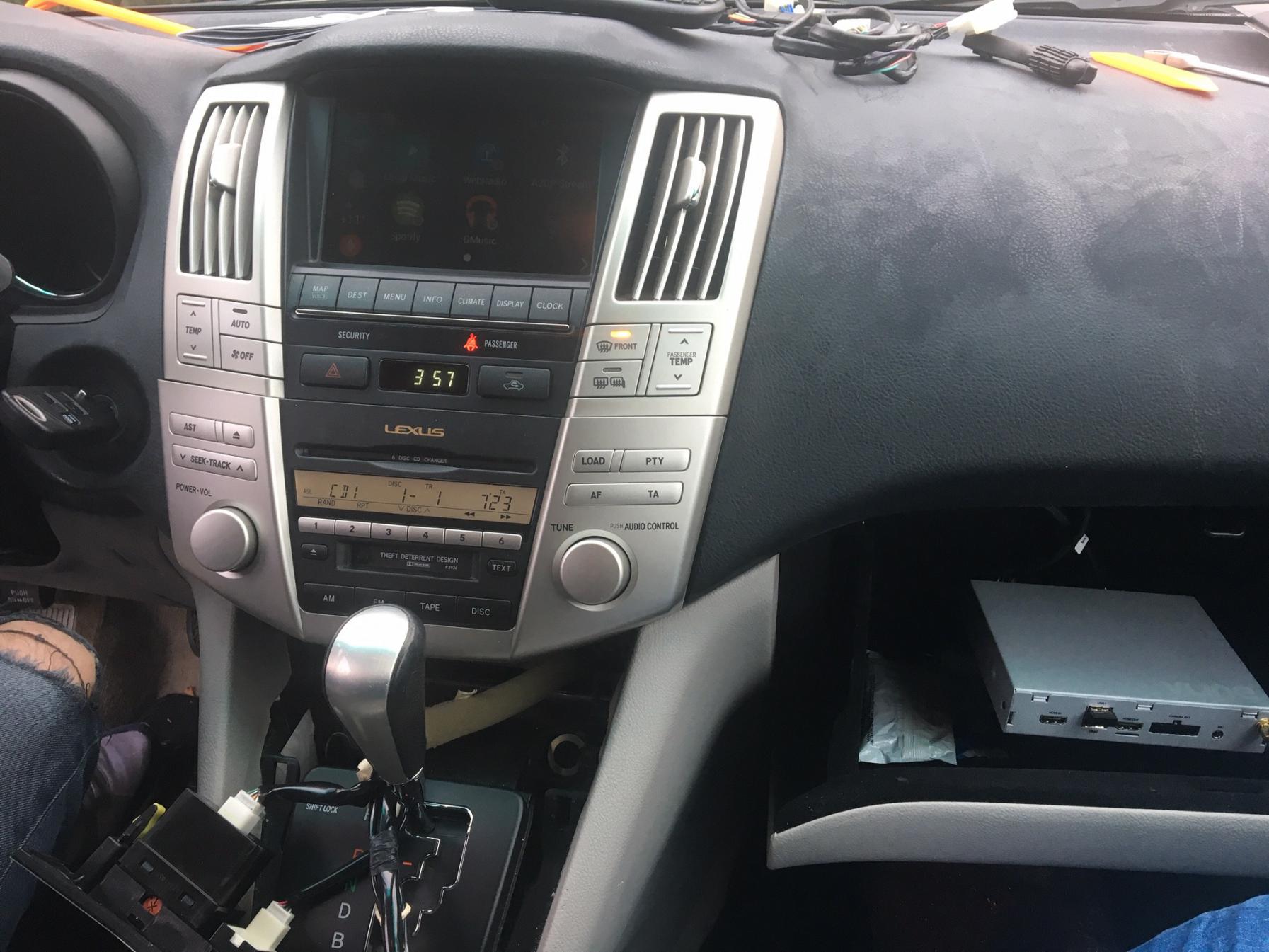

Vandaag de GROM Vline2 ingebouwd in een RX400h van 2005. Paneel rondom pook losklikken, radio en beeldscherm losschroeven (6 stuks 10mm bouten), stekkers inpluggen, radio en beeldscherm weer terugschroeven, kabels doorvoeren naar dashboardkastje en verder plug en play. Tip: je hebt een inbussleutel nodig waarmee je een korte hoek kunt maken. Verder advies om magnetische inbus te gebruiken zodat de schroeven niet kunnen vallen. Auto is met dit infotainment systeem weer helemaal 2019!

Interessant....
Hoe zit dat met handsfree bellen (Iphone 8). Neemt de Vline ook de bluetooth telefoon functie over voor handsfree bellen via speakers? Of gaat bellen dan nog steeds via de originele bluetooth van de auto?
Indien nog steeds via de originele bluetooth van de auto, hoe werkt dat dan samen als je via Vline muziek aan het streamen bent via bleutooth en je wordt gebeld en wilt handsfree bellen via de Lexus originele bluetooth?
Vline ondersteunt ook Apple carplay. Je kunt dus bellen en opnemen via de Vline. Maar dan moet je wel de bijgeleverde microfoon installeren.
Je kunt ook gewoon van je bestaande telefoonfunctie gebruik blijven maken. Je kunt met de AUX of CD knop wisselen tussen origineel Lexus functies en Vline functies.

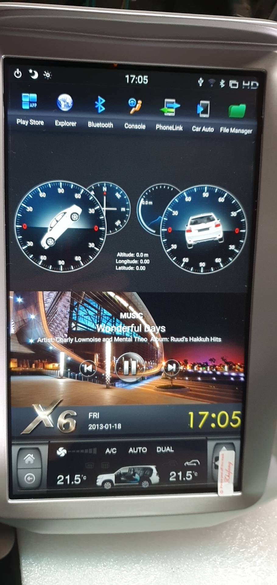

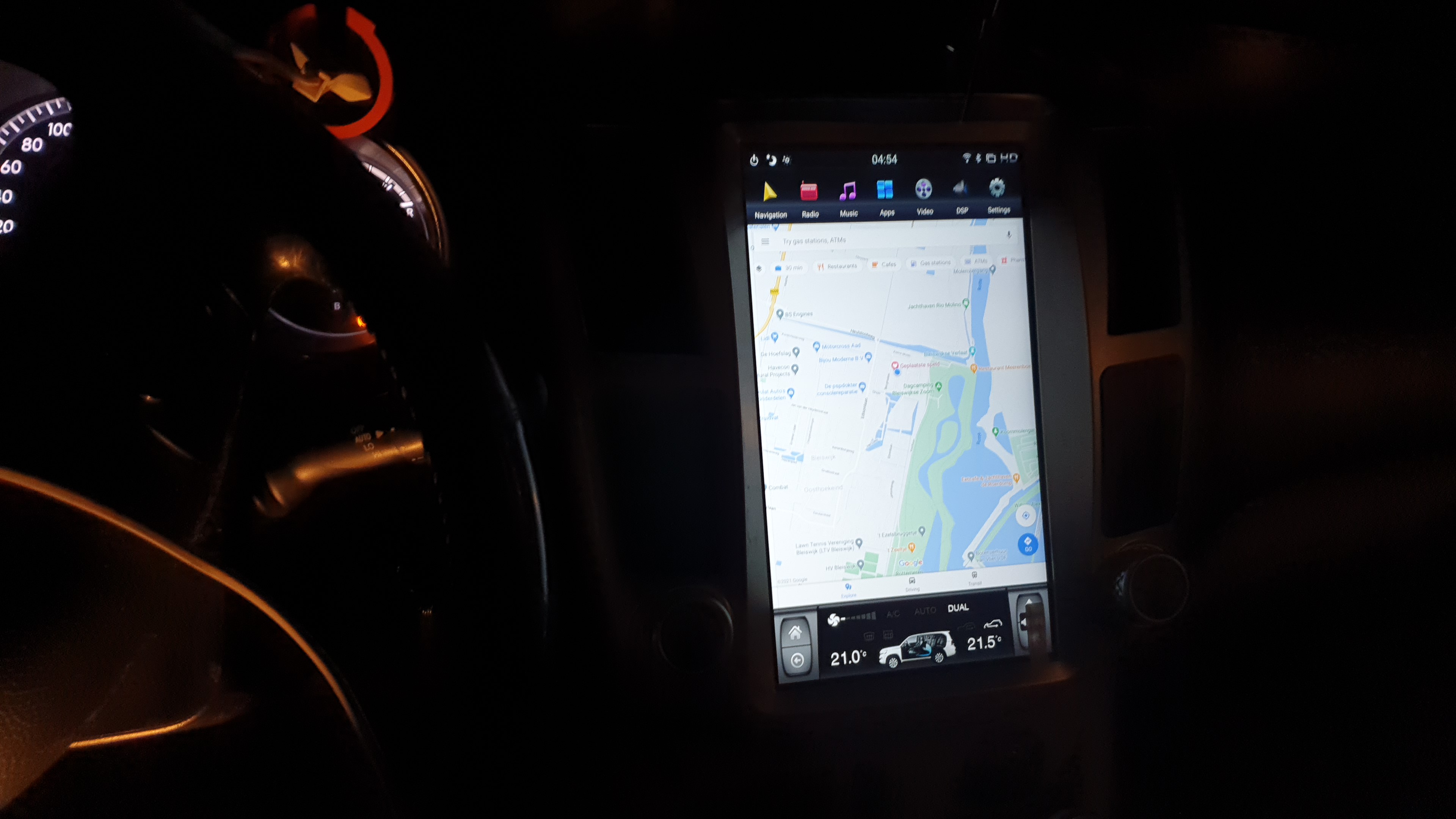

Ik ben overgestapt naar een Tesla scherm :)
Eenvoudige montage, Android 9 systeem met GPS / Radio/ Bellen/ USB/ Etc
Gaat prima!
Gaat prima!
hallo allemaal ik heb net een rx 400h uit Duitsland gekocht en wil de Navi aanpakken naar Apple CarPlay, vindt je de grom beter of het tesla scherm ? Ben benieuwd naar je ervaringen. Ook de vering wil ik aanpakken 😂 ik rij nu een alpina B3 Biturbo, de Lexus is een totaaal andere auto maar iets strakker mag hij wel 🙈🙈
